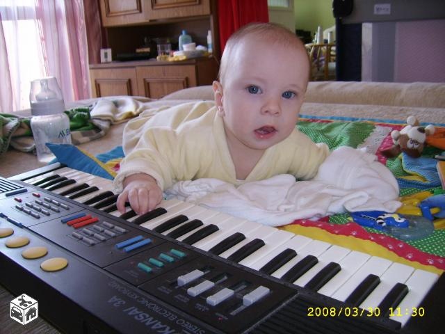

Nem hinném. Vagy leöntötték valamivel, vagy leejtették. Még panel repedése is lehet. Én is vettem egy zsákbamacskát. Amíg nem jön meg, sokesélyes, mi a hiba. Ha megkapom segítesz?

(#) fecameca válasza tom00 hozzászólására (») Dec 2, 2012 /
Fujiya MC-3A Ugyanilyeneket találtam a neten Fuji, Fujiya, Fujiyama, Letron, stb. néven.Bővebben: LinkFujiyama Azt hiszem, a tied komolyabb.

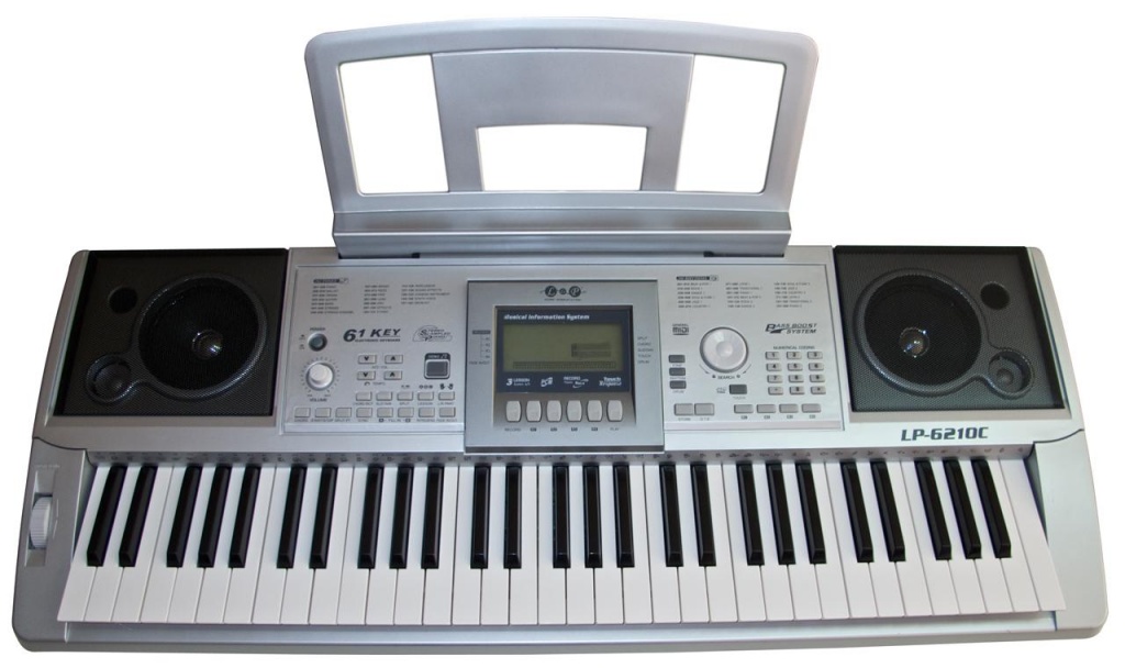

Mennyiért vetted? Mit mondtak mi baja van? Neki van a némasága? Én a vaterán találtam rá 5000Ft ért, hát nem hagytam ki, vagy buktam, vagy jó lessz. Itt egy kép rolla:
Hát mit mondjak, a tied jobban tetszik, főleg, ha normál, nem gyerek méretű billentyűi vannak. 5000 villámár, 2000 kikiáltás. 5 ezerért már kaphattam volna egy jót, de már csak 3 napja volt, amikor megpillantottam, így 2600-Ft ért az enyém lett.
„Nekem nem működött az adapterrel, de gondolom elemmel fog, az nem lett kipróbálva.”
Akkor miből gondolja, hogy elemmel megy? Ráadásul nincs otthon, és az anyósához kell imádkozzak, hogy küldje már!

Helló. Kitakarítottam a billentyűk alatt, és így sem szól. Viszont a választó gombok sem működnek.
Egyedül a hangszíneket lehet váltani.
A vezérlő elektronika chip, vagyis cseppentett.
Viszont találtam a billentyűkhöz és a kezelőpanelhez vezető 24db smd ellenálások között olyat
amelyikre 750 kohm-ot mértem ez 6db a többi 4,7 kohm-ot mutat.
A nagy értékű ellenállások egy része a billentyűhöz másik része a vezérlőpanellhez vezet.
Valami ötlet?
Vagy dobjam a kukába?!!
Ha tud valaki segítsen!!!

Ez egy c gigant lp6210-c azelőbb ez lemaradt.
(#) fecameca válasza tom00 hozzászólására (») Dec 8, 2012 /
Nem igazán értek hozzá én sem de: beázás, repedés, hideg forrasztás, szál szakadás, ezeket tutira átnézted? Pláne, ha csak pár hang nem megy, biztos nem a processzor. Milyen szalagkábel megy a billentyűhöz? Csatlakozója nincs? Vagy a beforrasztásnál repedt? Valami alig, vagy egyáltalán nem látható repedés is lehet a panelen. A nem működő billentyűktől egészen ameddig lekövethető, végig kellene bogarászni a szálakat. Hány billentyű nem szól? Ha jól tudom, nincs egy oktáv sem, ami hiányzik, ki kellene találni a logikáját, miért pont azok? Lehet, hogy valahogyan mátrixolva vannak, és csak 1 szál szakadt, és a hozzá tartozó csoport nem szól. Bevallom, eleinte irigyeltelek, de félnék belemászni egy olyanba, ami úgy néz ki belülről, mint egy PC alaplap. Az enyém legalább tudja, amit tud. Biztos nem az ellenállások rosszak, hanem a hozzájuk vezető szálak szakadtak. A vezetékeket, és vezető sávokat mérd át mindet.

Átnézem aprólékosan, de nem bízok már benne. A vezérlő panel sem jó! Tehát a demó sem a ritmus választó sem szóval semmi.
A vezeték sima, nem a lapos szalagkábel. A billentyűnél csak 3x8 as csatlakozó van.

Egyedül a hangszineket lehet változtatni, de csak azért mert külön van a vezérlő részétöl, és a tekerős tárcsával lehet változtatni.
(#) fecameca válasza tom00 hozzászólására (») Dec 9, 2012 /
Ezek szerint akkor szól is, csak szinte semmire nem reagál.
(#) tom00 hozzászólása Dec 9, 2012 /
Igen így van. Átnéztem a billentyű panelját nem találtam semmit, minden jó!
A nagy vezérlőpanel szintén jó. Úgyhogy most .......?????? és
(#) fecameca válasza tom00 hozzászólására (») Dec 10, 2012 /
Próbálkozni olyannál, aki ilyeneket javít, eladni egy újabb baleknak, beleépíteni valami olcsó gyerekhangszer belét, stb. Nem tudom.
