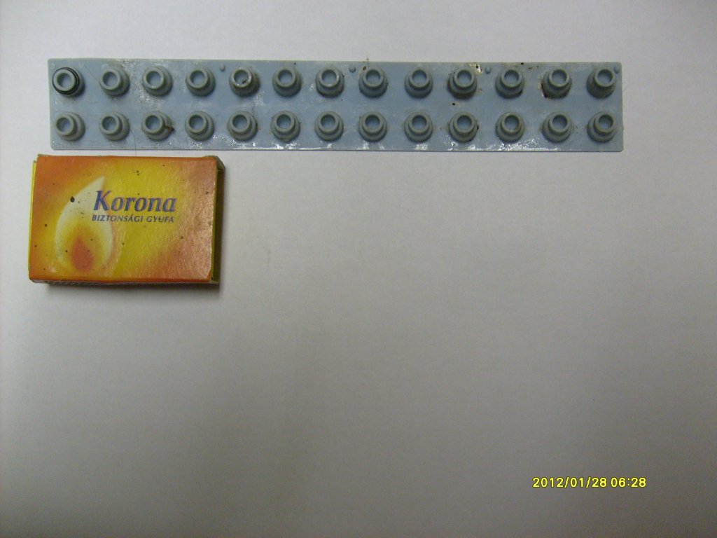

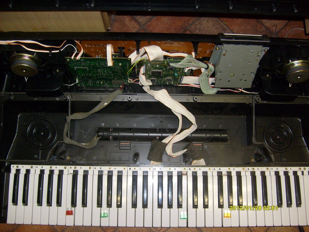

Sziasztok!CTK731 néhány billentyűje és az alatta lévő gumilap cserére szorul.Van ehhez valakinek alkatrésze?
Bp-en az SKK-Trade,és a Hajós utcai Arató hanszer (ezutóbbi már megszünt) forgalmazott Casio alkatrészeket.Igaz már jó pár évvel ezelőtt vásároltam tőlük,de hátha léteznek még?! Egy pár db van még pont 731-hez (nekem is ez volt),írd meg melyik törött.A gumikontaktokra már nem emlékszem, milyen kell hozzá,küldj képet. A billentyűket kiválóan lehet javítani zselés pillanatragival (gondolom tövén tört)
Mellékletben küldök egy képet,megjelöltem a 4db billentyűt,van amelyikből hiányzik is egy kis darab.Én úgy tudtam megoldani,hogy rugalmas rézlemezt sütök bele,pillanatforrasztóval.Nem tökéletes,de a semmitől sokkal jobb.Örülnék,ha volna idevaló billentyűd.A gumiérintkezőket is meg tudom oldani,már kettő is kiszakadt a fáradtságtól.Megragasztottam őket,de nem tökéletes a működésük,zavar játék közben,elveszi a figyelmem.Köszi a segítséget,várom a válaszod.Ha úgy gondolod,kereshetsz privátban is.Üdv.

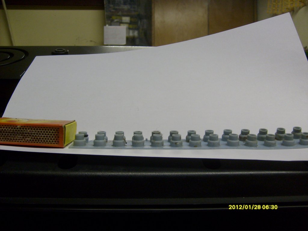

Küldök a gumilapról is fényképet,hátha az is van a készletedben,vagy tudsz ajánlani valmi lelőhelyet. Üdv.
A képeket láttam,holnap már meg tudom írni de.,hogy melyik van.Úgy nézem,gumikontaktom is akad.

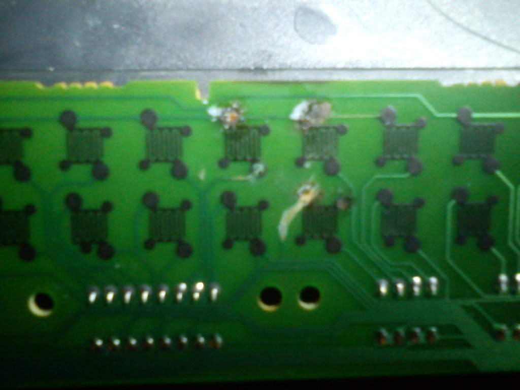

Segítséget kérnék! Meg lehet e javítani ezt a nyákot? Én a szálak javításánál gondoltam folyékony ezüstre, az érintőfelületnél grafitra. Segítséget előre is köszönöm!
Helo!
1-2 napon belül kiderül, hogy javítható e az érintőpanelem. Ha nem akkor tudok adni 5 oktávnyi billentyűt, és 5 oktávnyi szinte új gumikat. Írj rám pár nap múlva légyszíves.
Ha egy kicsit jobb felbontású képet tudnál feltenni...? ...mert ebből nem igazán lehet megítélni a javíthatóságát.
Érdeklődök,sikerül e megjavítani az érintőpanelt?Én a távirányítóknál elég jó eredményeket szoktam elérni ezüstlakkal.(silberleitlack).Azzal szerintem a grafitot is pótolhatod,jobb a kopásállósága.Ha valami oknál fogva mégsem jön össze,abban az esetben számítok a billentyűsorra és a gumitasztra.Üdv.

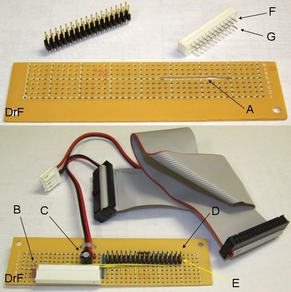

26 pinről 34 pinre való fordítót szeretnék csinálni. A 26 pin szalagkábel, a 34 pin standard floppy csatlakozó. A pinkiosztás ismert. A kérdésem, hogy az alkatrészeket hol lehetne beszerezni? Teszek fel egy képet, abból sztem minden kiderül. ez egy billentyűs hangszer, s a floppyt nem lehet nála kiváltani, ha 1000-1500 Ft-ból megvan, akkor nem nagy invesztíció, sajnos ez itt adottság, s ez is előrelépés ezzel Mert egy régi szabványű csatolófelületű egységet cserélek le egy ugyancsak régi, de szabványosra, floppyt meg lehet még kapni, ha más nem bontóból.
HE-store, Lomex, HQ video stb elektronikai kiskereskedések mindegyikében kapható furatos nyáklemez, és a csatlakozók is.
