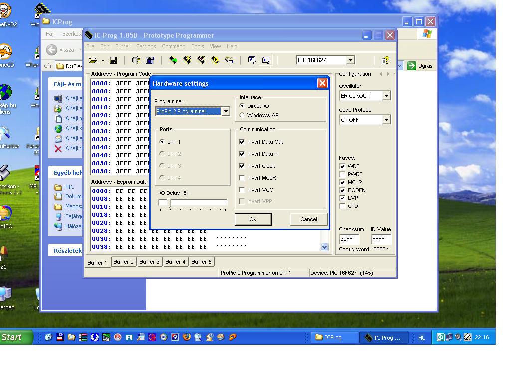

Hmm, a Bojan Doban féle pic égetőhöz vajon melyik progi lenne a legjobb? Egyik helyen a winpic pro-t olvastam, watt cikkében nincs utalás rá, csak annyi van, hogy a WPB_F18_xxx progit ajánlja. Az viszont nem tudom, jó e ehhez?

Hmm, maszatolgatok a pic égetővel, egyenlőre kudarc
Nem akarja látni a pic-et a WPB_F18 progi az istennek sem.
Látszólag az égető működik, ha az "LPT port check"-ben pipálgatom a paramétereket, akkor a megfelelő ICSP csatilábon megjelenik az 5V illetve lemegy.
Az "LPT port adatél beállítás"-nál a D0....D7-et a Bojan Dobaj rajz szerint beállítottam. (Vdd: D2, Vpp: D4, PGC: D1, PGD: D0) Az viszont nem tudom, inverz kell e neki, ezeket üresen hagytam.
A "Vdd(+5V) On" kapcsolót kikapcsolva hagytam, mert ezt a feszültséget megkapja a pic a szirénapanelről, gondolom nem egészséges szembeereszteni a két db 5V-ot.
Az "LPT Cim beállítás" H378, gondolom jó, ha egyszer kommunikál az égetővel.
Azt viszont nem tudom, miért világít a PIC égető másik piros ledje, ami a 8-18-as dip foglalathoz való és az LPT D3 kapcsolja fel. (Én a 28, 40 lábú foglalatból vettem ki az ICSP jeleket)
Az ICSP kábel 20 centi körüli, túl hosszú lenne? Fura...
Most jön az, hogy átnézem a szirénapanelt, nem rontottam e el valamit a nyákon... ha esetleg van ötlete valakinek közben, megköszönöm.
(#) vanzerr válasza még1MbR hozzászólására (») Aug 8, 2007 /
És ha esetleg kipróbálnál más égetőprogit, mondjuk az icprog-ot?
(#) még1MbR válasza vanzerr hozzászólására (») Aug 9, 2007 /
Megpróbáltam, azzal valamilyen szinten megy a dolog, de a betöltés végén hibát ír ki "Verify failed at0000h!"
Hardverként a ProPic2 programmert tudtam kiválasztani, Bojan Doban félét nem ajánlott fel.
(#) watt válasza még1MbR hozzászólására (») Aug 9, 2007 /
Röptiben írok, mert éppen nyaralok, érdemes lenne a kapcsolási rajz szerint a port polaritásokat átellenőrizni. Az IC-prog esetében is be kell ezt állítani, ha LPT-s programozót választasz, főleg ha 7406-al épülőt, mert az invertál, szemben a 7407-es megoldású égetőkkel. Tehát meg kell keresni a kiválasztott égető rajzát és összehasonlítani a BJ-vel. Ezután be kell állítani a PGC,PGD(In és Out),Vpp,Vdd polaritásait. Ha egy is hibás, nem fog működni.
A WPB esetében a program 7406-os beállításokat hoz fel, ezért elvileg fel kéne ismernie a 2320-at! A 2321-et nem fogja, ezért kézzel kell kiválasztani a listából a 2320-at. Amikor azt üzeni, hogy ez nem az a PIC és folytassa-e, akkor igent kell mondani.
A 20cm ICSP az jó kell legyen. A printer kábel sem lehet 60cm-nél hosszabb!

(#) még1MbR hozzászólása Aug 11, 2007 /
Hát csak nem akar összejönni a dolog Azt hiszem megvárom Wattot és újravesszük pontosan melyik opciót mire állítsam pontosan, hátha valamit rosszul értelmeztem.
Frankye, ha jól tudom te már sikeresen égettél PIC-t... esetleg odaadhatom neked az enyémet egy próba erejéig, hogy a te égetődben mit csinál?
(kezdek tartani tőle, hogy esetleg valamit nem vettem észre korábban és esetleg meghalasztottam a 18F2320-at... )
Kezdek elkeseredni már
Addig is elkezdtem elemezgetni az Eriston 150 hangjait, (melyik milyen hosszan szól), hogy majd pontosan hasonlót bele lehessen tenni a programba.
(#) vanzerr válasza még1MbR hozzászólására (») Aug 11, 2007 /
Az icprogot próbáld meg a melléklet szerint beállítani, elvileg így sikerülnie kell.
(#) még1MbR válasza vanzerr hozzászólására (») Aug 11, 2007 /
Igen, köszönöm szépen a helpet!
Ugyanígy álítottam be, de hibát ír ki a végén
Nekem 1.05E van, nem tudom ez számít e valamit.
A pic-et közvetlenül betettem az égetőbe, hogy az esetleges kábelhibát is kiszűrjem, de semmi.
A led szépen világít, mintha csinálná, meg működne.
Ezért gondoltam, hogy magát a pic-et kéne lecsekkoltatnom egy működő, tuti égetőben, hátha elcsesztem már a nagy igyekezetben
