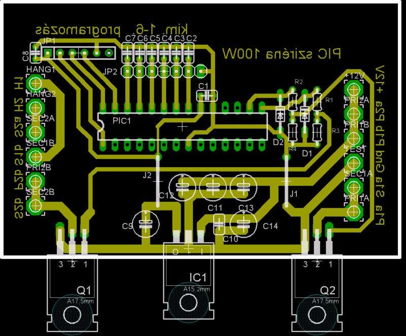

Van egy áttervezett verzióm, egyenlőre eagle-ben készült, mert a cm2000-et még csak kóstolgatom (még1x köszönet wattnak a segítségért)
Felraktam két képet róla, ez nem smd-s, hanem sima elemekkel van. Kipróbálva még nincs, de ha kell valakinek feltöltöm az sch és brd fájlokat is. A nyákot pár perce ültettem be, most jön a neheze, az égetés meg ilyenek

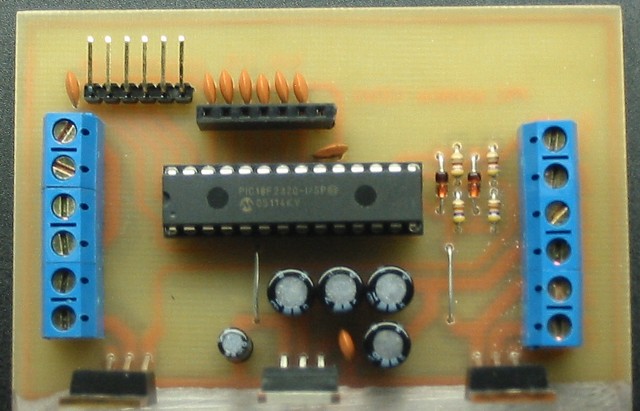

Közben összeraktam a készen kapható PIC égető csomagot az előbb. (lusta voltam magam készíteni Igy néz ki a szirénapanel élőben:
Egész jók lesznek ezek az átgyúrt megoldások! Kicsit a kedveteket növelendő megjegyzem, hogy nekem azóta tökéletesen műkszik, semmilyen gond nem volt vele. Azt elfelejtettem írni, hogy alig fogyaszt 7mA-t, így nyugiban rá lehet kötni az akkura nem meríti le soha. További jó alkotást!

Mindegyik láb, amit szabadon látsz a rajzon, felhasználható plusz hang vezérlésére(programot és az áramkört módosítva!).
Ha még több hang kell, lehet billentyűmátrixot is illeszteni! Egyébként a memória is elegendő sokkal több hang tárolására.
