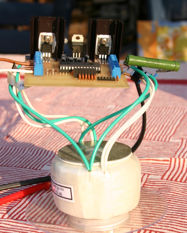

(#) még1MbR hozzászólása Aug 18, 2007 /
Na megvolt a próba a PIC2321-el... működik szépen
Viszont valami miatt 2db hang nem okés, A 3-as és 6-os gomb alatti hang helyett (asszem ezek horn-ok lettek volna) csak egy tak-tak-tak-tak hang jön ki olyan 4-5 Hz-el.
A 4-es gombon lévő horn nagyon eredeti, hibátlan a hangja szerintem Az 5-ös gombon lévő hiperyelp hang is jó...
Még egy érdekesség: ha rákötöm a tápfeszt az áramkörre, egyből elindul az a dallam, ami a több hang egymásutáni lejátszásából áll.
/J1 riasztó csatlakozót én kihagytam az ellenállással és kondival együtt, lehet ez a baj?/
Lehetséges lenne, hogy a 2320--->2321 miatt nem eszi meg némelyik hangot a programból?
Fele annyiba került a 2321, célszerű azt venni pedig
Na most elindult az összes hang, nem tudom mitől...
Nem töltöttem rá semmit, csak odamentem bekapcsolni.
sw1 gombbal lehet kikapcsolni (hosszabban nyomva, mint egy megnyomás) a riasztóhangot. A táp ráadása után egyből megszólal és amigy az sw1-et meg nem nyomom hosszabban, addig a többi hangot nem lehet elindítani. Ha leállítottam, utána már okés, megy mind egymás után.
A trafón üresen 27V körül mértem digitmultival, ez pont akkora, mint az Eriston150 kimenőjele. (12,2V tápnál néztem)
Gondolom watt toroidvasa kicsit más, ezért az eltérés.

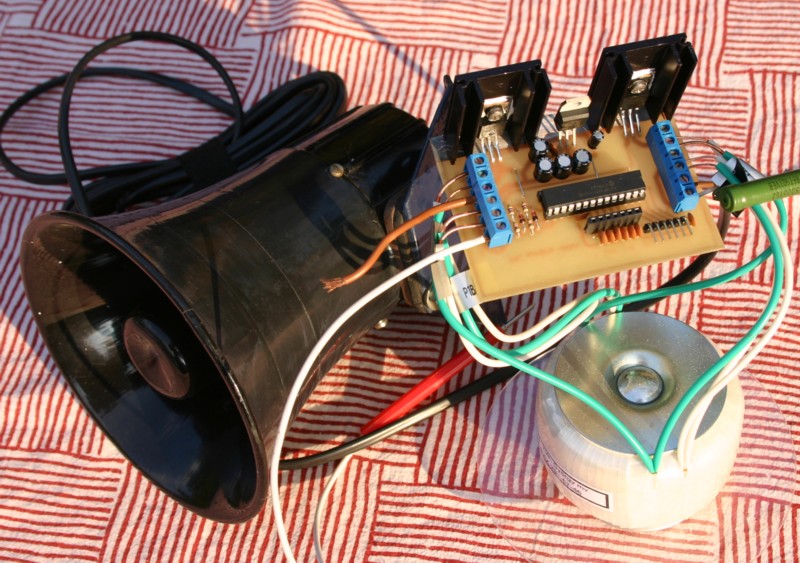

(#) még1MbR válasza vanzerr hozzászólására (») Aug 18, 2007 /
Még csak az asztalon van összerakva "levegőben"
A feteken sincs hűtőborda és egy 500 ohmos ellenállással egy kis riasztóhangszóróval nyomattam meg, de a horn az horn azért

Néhány képet készíthetnél, érdekelne milyen lett. Nem baj, ha lógóban van minden, sőt!
Rendben, készítek pár képet!
Rátettem két hűtőbordát is már, Watt mester megszakérti majd, mert lehet, hogy kicsi lesz. Érdekes, hogy a mély horn hangnál jól érezhetően jobban melegszik a fet. Azt viszont megfigyeltem, hogy az egyik fet erősebben melegszik, nem tudom, mi lehet az oka. Digitmultival méricskélve szirénázás közben minden egyforma a lábaikon, mindkettő dolgozik szerintem.
Az ígért képek csatolva.
