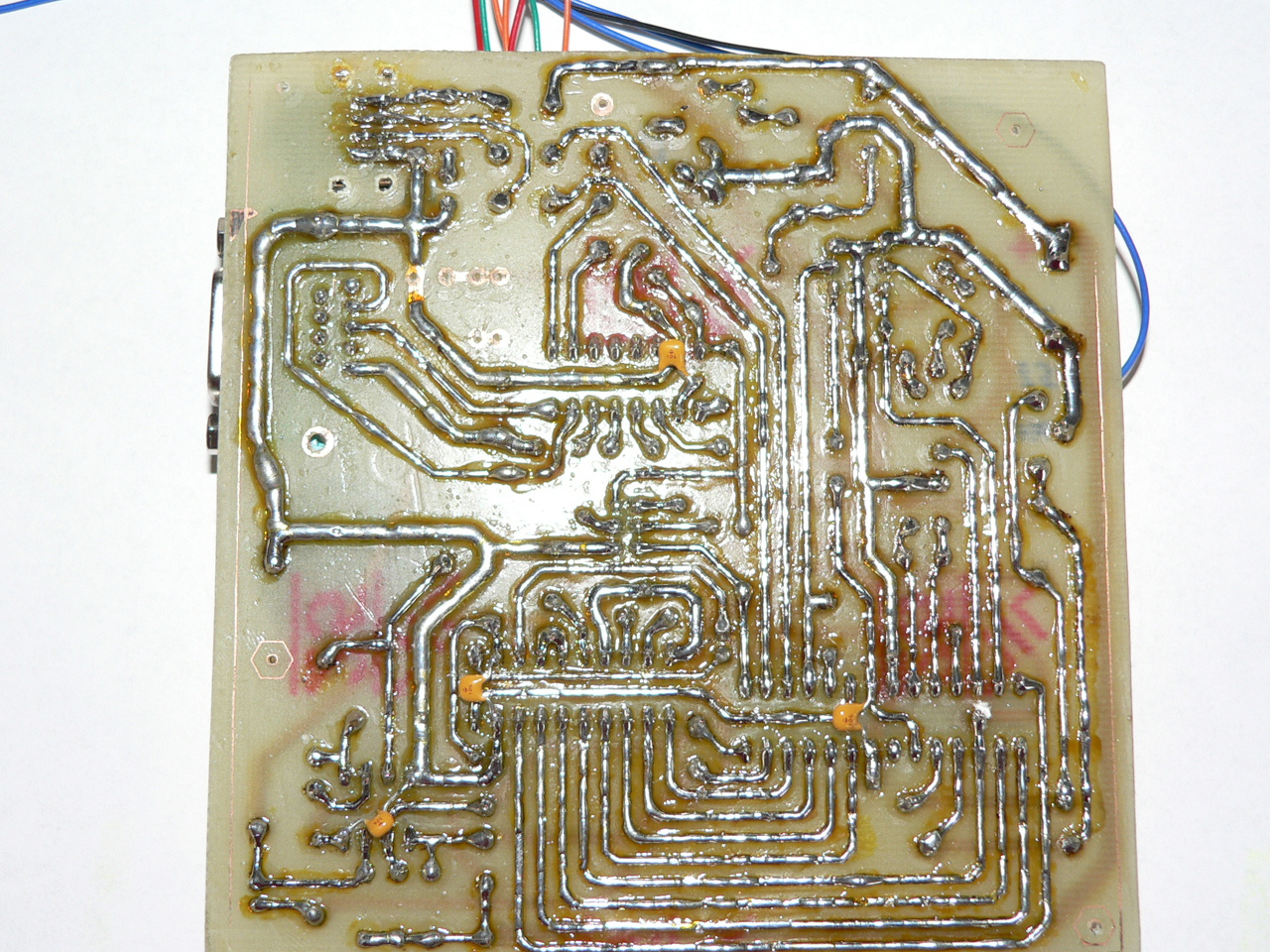

Látom nem csak én forrasztgatok!
Elkészült a nyákom, az első kétoldalas! (Nem a legszebb munkáim közé tartozik!) Most az Atmega felprogramozása vár rám. Most gyűjtök hozzá anyagot, hogy mit és hogyan.

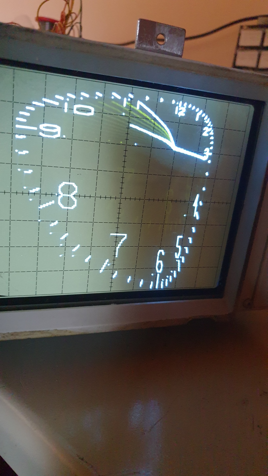

(#) Sanyesz5 hozzászólása Márc 1, 2021 /
Szereztem egy Tektronix 604 x-y-z monitort, több bemenete van x+ -, y + -, z +-. Labortáppal teszteltem az irányokat, tökéletes, akár két koordinátán egyszerre is hibátlan, lekaptam netről egy mikrovezérlőre feltehető szkóp órát, ráakasztottam, érdekes jelenségek vannak.
Az első képen a x koordináta bemenet kapja meg a testet, a másodikon, csak az y, a harmadikon mindkettő.
Ha a negatív bemenetre kötöm a mikrovezérlőt, akkor szép éles kép van, de nagyon nagy és elfordított.......
(#) _BiG_ válasza Sanyesz5 hozzászólására (») Márc 1, 2021 /
Fent van a Tanyán a leírása angolul: Bővebben: Link
A mellékelt képen némi infó van a sweep módról való áttérésről x-y módra. A részletek a manuálban.
Valami ilyesmi torzulás áll elő akkor, ha egy szimmetrikus eltérítésű szkópcsőre aszimmetrikus meghajtójelet adnak.

(#) Sanyesz5 válasza _BiG_ hozzászólására (») Márc 1, 2021 /
Megnézem, egyébként a negatív bemenetek mennek, csak hát így fejjel lefelé vagyok
Megnéztem nekem ott áthidalás van, nincs kapcsoló
A hozzászólás módosítva: Márc 1, 2021
„Megnéztem nekem ott áthidalás van, nincs kapcsoló
Akkor ez fix üzemre volt, de csak megvan az a két pont, amit zárni/nyitni kell a jó működéshez...
Gyári áthidalás, holnap szétkapom megpróbálom visszakövetni a nyákon mi merre megy. Amúgy YT módbam is megy a teszt? amit irtam hogy labortappal teszteltem, mindegyik koordinatan, minden iranyban jó volt, két koordinátán is egyszerre.

(#) Sanyesz5 válasza _BiG_ hozzászólására (») Márc 2, 2021 /
Ma szétszedtem, átforrasztottam kicsit, feszültségszinteket megnéztem, szembejött velem egy youtube-os szkóp teszt hang videó kombó, a hangkártyát ráakasztottam, és kb ez jött ki:
Video
Élőben sokkal szebb, viszont az óra továbbra is gnóm valami, ezek alapján ennek a monitornak nem kellene hogy baja legyen.
(#) _BiG_ válasza Sanyesz5 hozzászólására (») Márc 3, 2021 /
Akkor az óraáramkörből jön nem megfelelő jel. Szerintem azt kéne szimmetrizálni.
