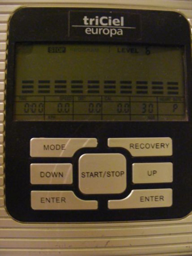

Sziasztok! Vásároltam egy használt cikkeket áruló boltban egy CardioBike TC2980E típusú mágnesfékes szobabiciklit, aminek a kormányon lévő egységére "triCiel Europa" típusjelzés van írva (csatoltam képeket). A bringa - két funkció kivételével - teljesen jól működik, 16 program van benne, amelyek alapján az éppen kiválasztott program szerint automatikusan váltogatja a nehézségi fokokat.
A két nem működő funkció közül az egyik, hogy nem méri a megtett távolságot, illetve az aktuális sebességet (elvileg tudja ezeket a funkciókat, de a számlálók 0-án állnak folyamatosan), a másik hibája, hogy bármelyik programot indítom, pontosan 4 perc után leállítja a programot, de a kijelző nem kapcsol ki, csak kiírja, hogy "Program STOP".
Leírást sehol nem találtam ehhez a típushoz, ezért kérem a segítségeteket, hol keressem a hibák okait?

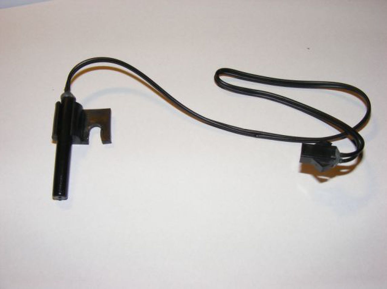

Szétszedtem a masinát és a következőket tapasztaltam. A kijelzőt állítom, hogy én szedtem szét először, még a csavar feje le volt festve, így nem gondolom, hogy ott ment volna tönkre valami. A bicikli szétszedésekor is látszólag minden rendben volt, átmértem a vezetékeket, nem találtam szakadást, a csatlakozókat is befújtam kontakt spray-vel.
A forgásérzékelőt (csatolt képek) nem tudtam nagyon mérni, mert nincs szabadon lévő érintkezője. Esetleg ez lehet a rossz? Hol tudok ilyet beszerezni?
(#) bbalazs_ válasza p100 hozzászólására (») Márc 23, 2015 /
Ez elegge egyszeru reed reles valtozat.
dugj a csatiba egy-egy erintkezot valahonnan, multimeter Ohmmero allasban, aztan kozelits egy magnessel a fekete rud fele. Forgasd es tekerd a magnest, amig nem sipol vagy jelez 0 koruli ellenallast a multimeter.
Ha semiikeppen nem sikerul rovidzarra birnod, akkor ez a hibas.
De azert lehetne probalkozni azzal a masik oldallal, probald meg 3 percnel az ellenoldali darabon levo ket erintkezot joparszor osszezarni. ha megno az ido, akkor a forgast nem erzekelte a reed, akkor azt kell cserelni vagy javitani. Ha viszont igy sem csinal semmit, akkor jobban bele kell kukkantani a lelkivilagaba...

(#) p100 válasza bbalazs_ hozzászólására (») Márc 24, 2015 /
És ha mégis ez a reed relé a hibás, akkor ilyet hol tudok beszerzni? Még egy típusjelzés sincs rajta.
A másik oldal:
Na igen, egyáltalán nem sikerült megtalálni, hogy konkrétan mi adja a jelet a reed relének. A pedáltengelyen van egy nagy, tömör tárcsa (ami nyilván forog a pedáltengellyel együtt), s ezen egy ékszíj. A tömör tárcsán pedig 4 db, egymáshoz képest 90 fokra lévő kb. 10 mm átmérőjű lyuk. Ezen a tárcsán semmilyen érintkező, vagy vezeték nincs nem megy sehová.

(#) bbalazs_ válasza p100 hozzászólására (») Márc 24, 2015 /
Pont ugyanilyet nem fogsz talalni. Barkacsolni kell. Azert irtal ide, nem? Egyebkent a gyariban vissza van hajtva az egyik lab, igy lehet olyan alakja.
Keress a tarcsan esetleg egy ragasztasi helyet, hatha csak egyszeruen leesett a magnes.
Ha nem volt rajta, akkor valamilyen trukkos modon magat a keletkezo orvenyaram altal keltett magneses teret tudtak erzekelni, de ezt nem hiszem.
A furatokban nem lehettek magnesek?
Ja, hol volt az eredeti fekete erzekelo? Annak a kornyeken keresgelj.

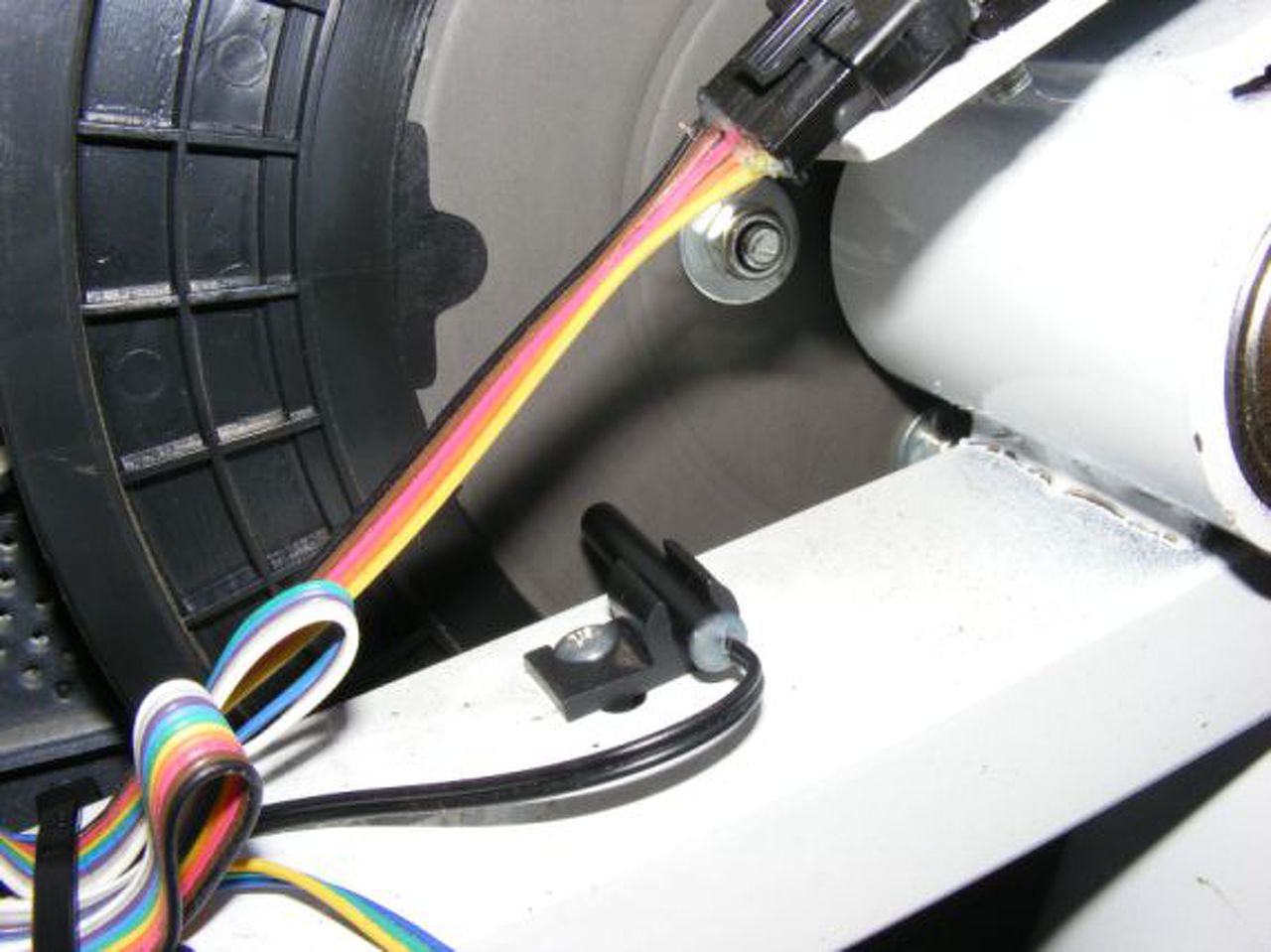

Igen, barkácsolok, sőt bármit megtennék, csak működjön, mert így használhatatlan a bringa.
Lefotóztam beszerelt állapotban az érzékelőt. A tárcsán látni egy fekete valamit, az lenne a mágnes?
"dugj a csatiba egy-egy erintkezot valahonnan, multimeter Ωmero allasban, aztan kozelits egy magnessel a fekete rud fele. Forgasd es tekerd a magnest, amig nem sipol vagy jelez 0 koruli ellenallast a multimeter.
Ez nem igazán tiszta nekem, hogy érted, hogy forgasd és tekerd a mágnest? Úgy mint pl. a tárcsán? Azaz körönként egyszer haladjon el a rúd előtt a mágnes?

Annak van jelentősége, hogy az érzékelő milyen közel vagy távol van a tárcsához? (ahogy a képeken is látható állítható a távolság).
(#) zolika60 válasza p100 hozzászólására (») Márc 24, 2015 /
De valószínűleg olyan, csak nincs rajta a műanyag tok. Egyébként egy mágnes segítségével ellenőrizheted, hogy egyáltalán rossz-e az eredeti.
Igen. Tedd a lehető legközelebb.

Eszembe jutott még valami: ha pl. üzemelés közben az érzékelőhöz menő két vezetéket pl. 5-ször összezárom, akkor azt a kijelő úgy érzékelné, mintha 5-ször fordult volna a pedáltárcsa és a kijelző a megtett távolságot (5-ször a tárcsa kerülete) kiírná?
(#) p100 válasza zolika60 hozzászólására (») Márc 24, 2015 /
Hogy tudom mágnessel ellenőrizni?
A két vezetékére rákapcsolod a multimétert ellenállásmérésben és elhúzol mellette egy mágnest látnod kell, ha kapcsol. Ez tulajdonképpen egy kapcsoló, ami mágnesestérre kapcsol.
