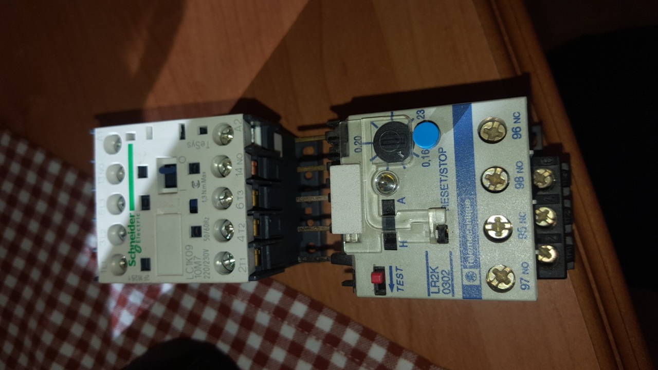

(#) maszek0005 válasza gefke hozzászólására (») Okt 16, 2016 / 1
Szia Ferenc! Légy szíves töltsd fel ide a képeket. Mágneskapcsolóról, időreléről, és a kazánról, valamint a kazán bekötéséről. Időrelé, az csak a szivattyú után keringtetés miatt szükségeltetik. Tisztelettel: Jani

(#) szamóca válasza gefke hozzászólására (») Okt 17, 2016 / 1
A kazán vezérlőjének a kimeneti csatlakozóját kellene fényképezned, amiről a mágneskapcsoló behúzótekercsére csatlakoztathatnál. A mágneskapcsolóval pedig a keringetőszivattyú tápellátását kapcsoltatnád.

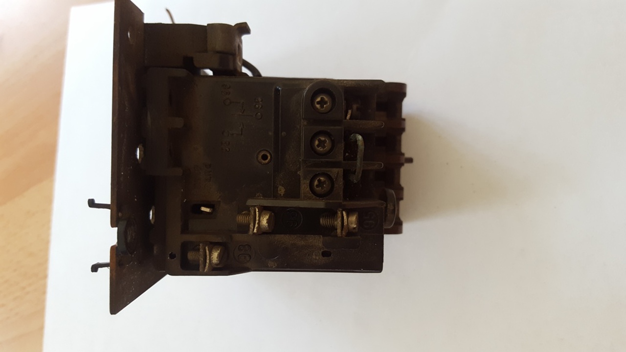

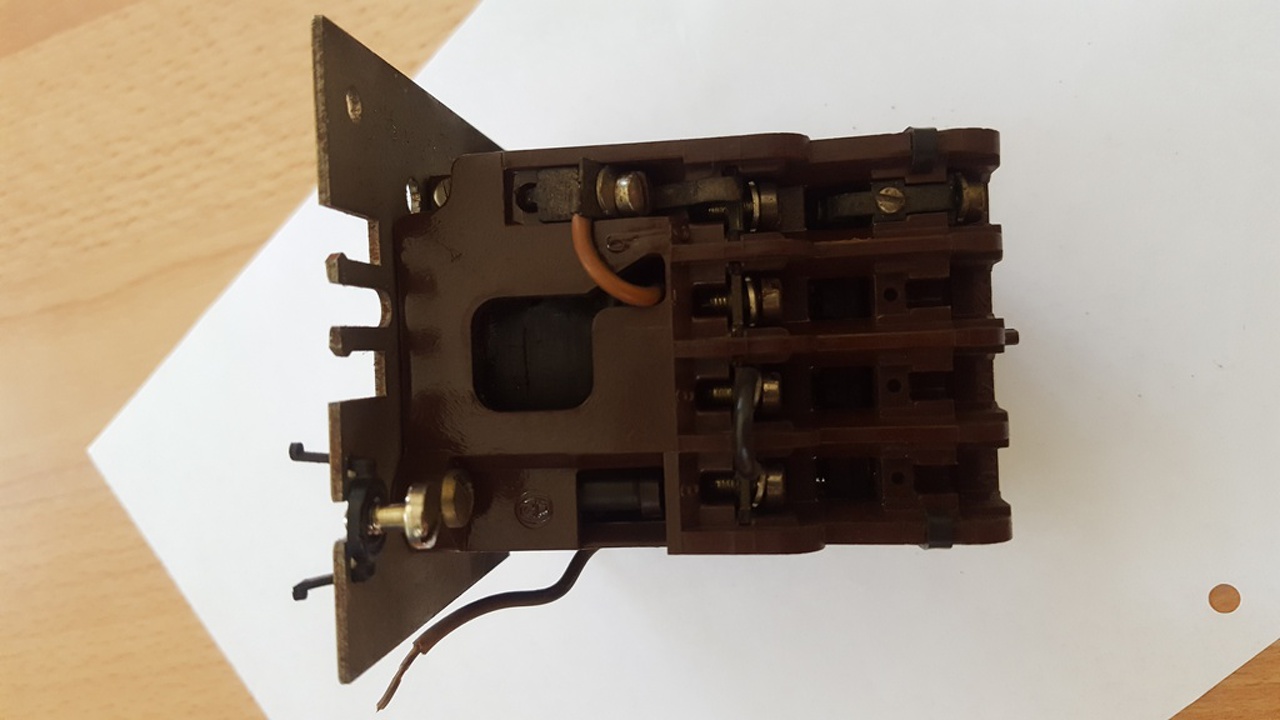

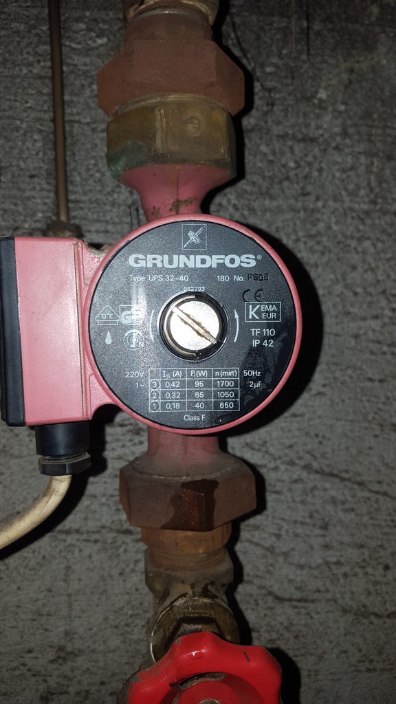

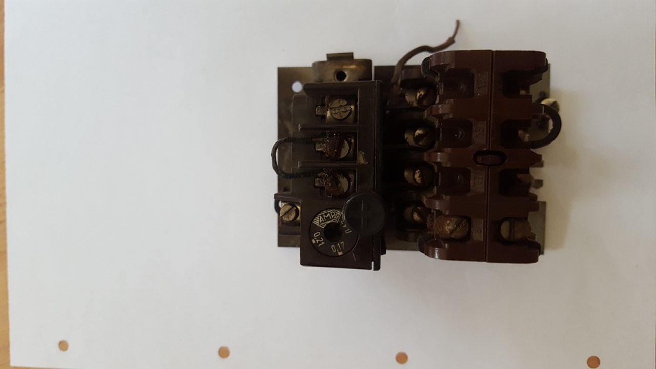

(#) proli007 válasza szamóca hozzászólására (») Okt 17, 2016 / 1
Azért én itt valami árulást érzek. Mert ki az, aki egy DIL mágneskapcsolót, és bimetalt köt egy Grundfos szivattyú elé? Az utánkeringtetéshez van késleltető relé, de az simán kapcsolja a szivattyút. Nem lehet, hogy a mágneskapcsoló azért lett kihajítva, mert eredetileg valami másik (mondjuk háromfázisú) szivattyú volt az eredeti keringtető? Vagy valami egész más feladata volt a mágneskapcsolónak, mondjuk az olajégőnél?
(#) maszek0005 válasza proli007 hozzászólására (») Okt 17, 2016 / 1
Igazad van Proli Mester! A mágneskapcsoló az a kazán VÉSZLEÁLLÍTÓ kapcsolóra van rákötve. A falon kívüli kis piros ablakos kapcsoló az a kazán vészleállítója. A hőkioldó az is nagyon kis áramra állítható, tehát az vagy az olajégő védelmét, vagy az egész kazán védelmét szolgálhatta. Az egyik kép szerint egy fázisra van áthidalva. Tisztelettel: Jani.

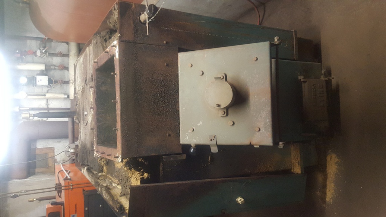

(#) maszek0005 válasza gefke hozzászólására (») Okt 17, 2016 / 1

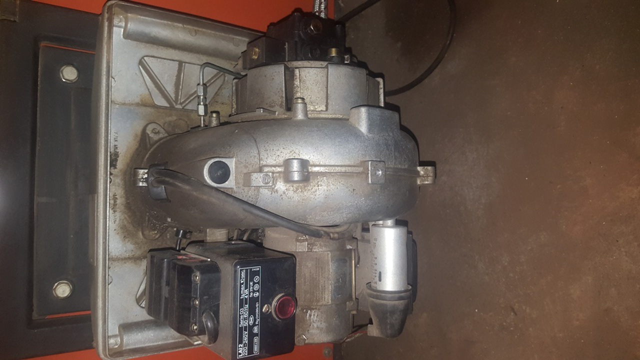

Köszi a képeket! Kéményseprő mikor mérte utoljára a kazánt? A környezetvédelmi mérésről és a megfelelőségről matricát kell ráragasszon a kazánra. Jó lenne az olajégőről egy közeli kép fedél nélkül, meg magáról a vezérlő egységről ami a kazán tetején van. A vezérlő mellett milyen alkatrész van fenn a kazánon?
(#) gefke hozzászólása Okt 17, 2016 /
Sziasztok! Teljesen igazatok van látatlanból jobban ismeritek a rendszerem mint én! Tehát van még lent egy háromfázisú szivattyú egy motoros szeleppel gondolom ahhoz kellett a DIL az látta el fűtéssel a műhelyem de azt most nem használom . És van még egy fatüzelésű kazán ami össze van kötve az olajkazánnal de az csak egy kazánajtó érzékelő vagy mi fene.
A háromfázisú szivattyúhoz tartozik egy Moeller kapcsoló a fényképen egy átlátszó dobozban van a falon. Ebből a kapcsolóból megy három kábel az egyik a pincéből föl a műhelybe a biztosíték dobozba a másik a Wilo 3 fázisú szivattyúhoz a harmadik megy egy kötődobozba, ugyanabból a kötődobozból ugyanaz a kábel megy egy kis kerülővel a Wilo motoros szelepéhez.
Az olajkazánból kijön egy doboz (csak ez van rajta) amiből 3 kábel jön ki. az egyik egy nyomókapcsoló ami fel volt szerelve a fatüzelésű kazán adagolónyílására, a másik kábel a fatüzelésű kazán füstcsövébe van bekötve egy szondán keresztül- gondolom ez valami érzékelő lehet, a harmadik pedig megy fel a mennyezetre egy 220as aljzatba. Az aljzatból megy tovább a kábel egy másik kötődobozba ahonnan beleköt a háromfázisú szivattyú motoros szelepdobozába ami össze van kötve a WILoval. Az előbbi kötődobozból jön még egy vezeték ami belemegy egy billenőkapcsolóba amivel tudom a másik szivattyút(Grundfos) ki és bekapcsolni a kazánházban. de az emeleten lévő termosztáttal is pont ugyanezt tudom csinálni. Ami a fűtés csövek mellett van fekete dobozból kapja az áramot a Grundfos is.
Maszek szerintem a vészleállító külön van a DIL mágneskapcsoló a háromfázisú Wilo-é volt. A Vészleállító működik mágneskapcsoló nélkül azt használom ki és bekapcsoláshoz A kéményseprő szerintem k.e.200-ban láthatta kb. a házat most vettük az adásvételibe belefogalmazták hogy a vásárlástól még 2 évig használhatjuk az olajkazánt. A képeket mellékelem. Az alkatrész a kazán tetején a fatüzelésűre volt rászerelve a kazánajtóra.
