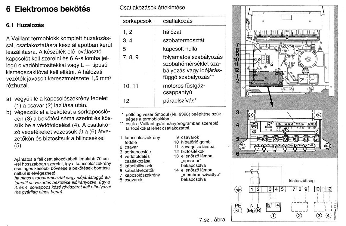

(#) proli007 válasza skycage hozzászólására (») Nov 13, 2024 /
Azért meg kellett volna nézni a kazán bekötésnél is, hogy a z/s egyáltalán be van-e kötve.
Mert lehet kint sincs a 240V, mert amit te nullának vélsz (kék), az a gázszelepen keresztül jön.
Mivel hogy most a barnát a kékkel árja rövidre a termosztát és működik.
De egyáltalán nem biztos, hogy a nulla az tényleg az, mert ha a kazánnál a nullára megy a fázis, a fázisra meg a nulla, attól még vidáman működik (ha nem fázisérzékeny a gyújtás), csak épp minden fordítva van.
Mert a kazánnál a 9-es a fázis, 8-as a kapcsolt fázis és 7-es a nulla. (Amennyiben a kazán-betápnál nincs megcserélve a fázis és a nulla.)
Tehát a 7-esnek kell menni a termosztát N-re, a 9-esnek az L-re, a 8-asnak az NO-ra. Valamint egy átkötés az L és a Com között..
És ez akkor is fog működni ha a kazán nem fázishelyes bekötésű. Csak a mérésben zavarodsz össze tőle.

(#) proli007 válasza proli007 hozzászólására (») Nov 13, 2024 / 1
Aztán már lehet én is keverem.. Lehet a 8-as a fázis és a 9-es a kapcsolt fázis. Mert oda rajzolja a belső fűtő-ellenállást (ami a hiszterézist csökkenti.). De minden esetre megtudod, hogy ha a 7-8 ra és a 7-9-re egy izzót kapcsolsz, mert amelyik a fázis, az folyton világítani fog. =Termosztátot addig kösd ki.)
Őrület, hogy nem képesek színhelyesen bekötni a kazánokat a szerelők. A Z/S miatt ez ugyan eleve lehetetlen, de legalább a fázist a barnára, a nullát a kékre kötnék és a kakukktojás Zöld/Sárgát kötnék a kapcsolt fázisnak.

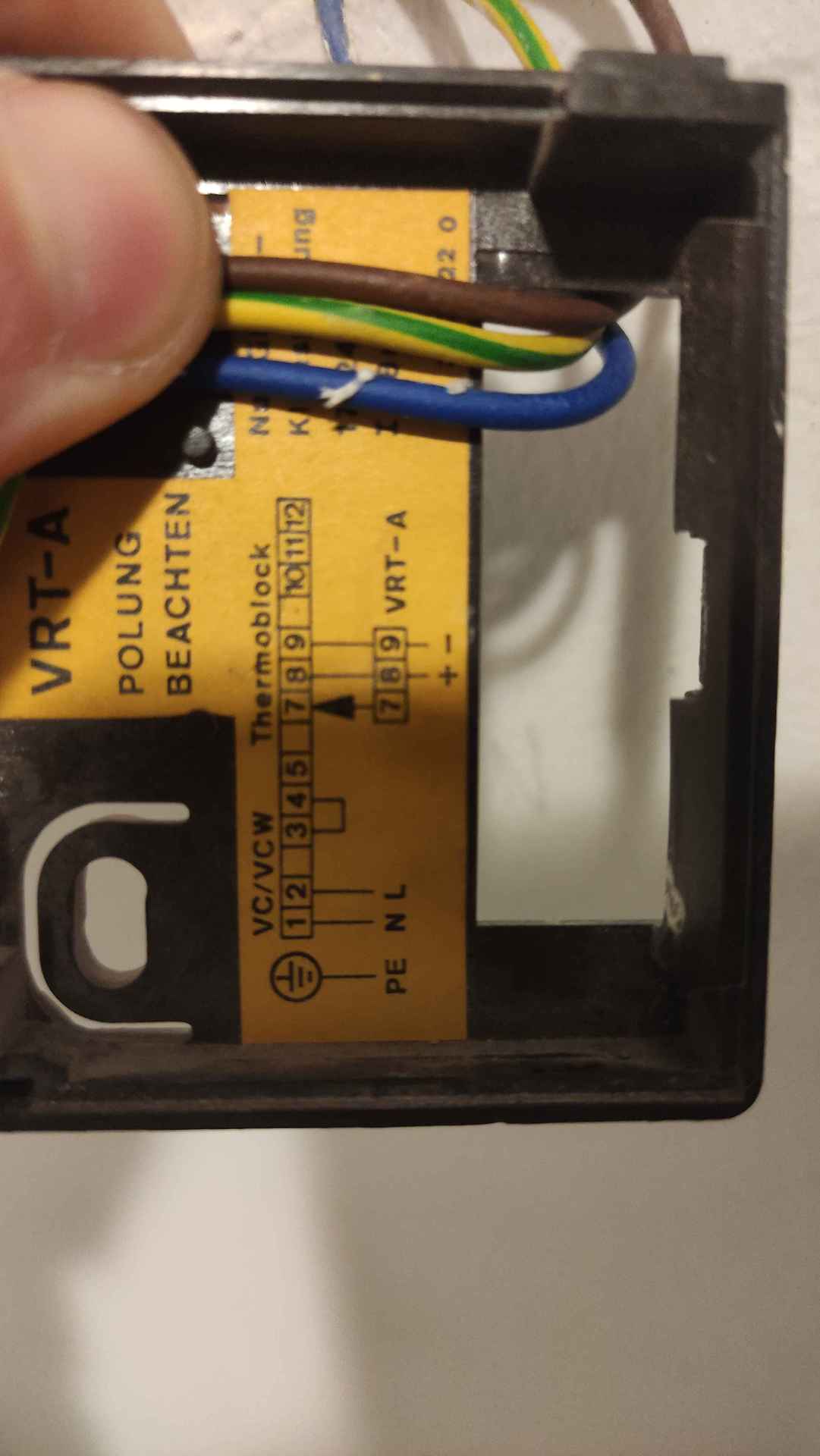

(#) Sato98 hozzászólása Nov 28, 2024 /
Új termosztát kiütötte a kazánt
Lehet, hogy elrontottam az 1000 éves kazánomat, remélem még menthető. Egy Vaillant VCW INT 18 10 H típusú kazán, amihez egy régi gyári tekerős szabályozót (VRT-A) használtam.
Úgy döntöttem lecserélem egy egyszerű, kijelzős termosztátra, mert az jobban érzékeli a hőmérsékletet. Az új termosztát elemes, és szintén alacsony feszültségen működik.
A régi termosztát bekötése három vezetéket használt (7, 8, 9), 7-nulla (vagy más funkció), 8 +,9 -. Az új termosztátnál a NC, COM, NO csatlakozók voltak.
COM: + vezeték
NO: - vezeték
A régi nullát szigeteltem,
Bekapcsolás után a kazán elkezdett fűteni, és közben próbáltam az új termosztát különböző módjait. Modok közti váltogatások miatt ki-be kapcsolt a fűtés, de egy ponton egyszer csak leállt a kazán, és azóta nem indul el. Sem a fűtés, sem a meleg víz nem működik.
Ezeket próbáltam eddig:
-Multiméterrel ellenőriztem a termosztát vezetékeit, de nincs rajtuk feszültség.
-A kazán 3 biztosítékát átnéztem, mindegyik működik.
-Visszakötöttem a régi termosztátot, de azzal sem reagál semmire.
Lehet, hogy a kazánt valahogyan „kiütötte” az új termosztát bekötése? Van rá esély, hogy csak valami resetelési folyamat kell? (Tudtommal ezen a régi modellen nincs ilyen gomb, de hátha.)
Találtam egy bekötési táblázatot a kazánhoz, amely szerint magas feszültségű termosztátot is lehetne használni. Érdemes lenne kipróbálni? Mert pont van itthon egy.

(#) Tomi111 válasza Sato98 hozzászólására (») Nov 28, 2024 /
Az új termosztáttal rövidre zártad a kazán kisfeszültségű kimenetét (tápját). A 7, 8, 9-es pontokra kisfeszültségű ( 24V ?) termosztát való. Itt tápfeszt ad ki a kazán (8, 9-es pont) a termosztátnak. A ki-be kapcsolós termosztátod a kazán 3-as és 4-es pontjára kellett volna kötni valószínűleg, a rövidzár helyére. Nézesd meg valakivel a panelt, mert tönkrement a rövidzártól. Lehet csak egy ellenállás égett el, vagy egy stabkocka, esetleg tranzisztor. Nem ismerem ezt a panelt, de mivel régi, biztosan még trafós tápja van. Vissza kell követni a panelen, hogy hol veszik el a 24V. Kiszerelve tápfeszt adni neki és mérni... Nem hiszem, hogy komolyabb baja lett.
Üdv! Tomi

Szia! Nem tartom valószínűnek, hogy ide visszanézel, van most elég bajod. Azt nem értem, hogy mi vitt rá arra, hogy a folyamatos szabályzású termosztátodat lecseréld egy csilivili két pont vezérlésűre (ki-be kapcsolósra). Bemutatod a bekötési opciókat amiben ott van egyértelműen, hogy mit hova kell bekötni. A piros áthidalás helyére kell bekötni az ócska, vacak ki-be kapcsolósakat. Ha a 8-9 pontokat összeköttetted a ki-be kapcsolós termosztáttal akkor egy rövidzárral tönkretetted a VRT-A -t tápláló 24V egyenfeszültségű egységet a panelen. Bővebben: Link .... ha nem találtál volna megfelelő emberkét. Korrekt, megbízható, segítőkész a visszajelzések szerint.
(#) Sato98 válasza VIM hozzászólására (») Nov 28, 2024 /
Igazából mert eleve rossz, mármint fel tekerem maxra és úgy fűt, megállás nélkül. Kisebb fokozaton vagy leállt, vagy hasonló a szitu
Manuálisan vagy időzítővel lehetett használni h ne 0 24 be menjen.
Szóval azért "hittem" hogy egy bizonyos hőfokra beállítós termo jó lenne.
Amúgy igen, most ez az az eset hogy baj után rágom át az internetet, és nem előtte.
Nyilván jól elkurtam, de most nem részletezem hogy mit hittem
Azért előtte is nyilván nézegettem mit hogyan, de részleteibe úgy tűnik most ásom bele csak magam.
Köszi, első találat nekem is őt dobta ki, holnap felhívom.
(#) uniman válasza Sato98 hozzászólására (») Nov 29, 2024 /
Az új ezt tudja: "Temperature control accuracy: ±1" Ez mitől lenne "érzékeny"?
Ez én digitális kapcsolgatósom meg ±0,1 °C..na ez érzékeny, talán túlságosan is!
A "VRT-A"-ről semmi nincs a neten (VRT-ZA meg VRT 30 tekergetőst ismeri).
Ha belenézel a termosztátod belsejébe, meg fogsz lepődni a bonyolult elektronika láttán!

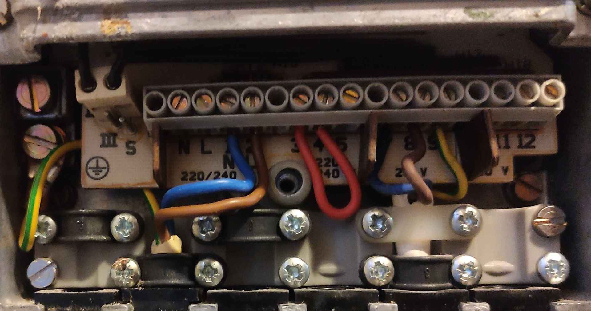

(#) Sato98 válasza VIM hozzászólására (») Nov 29, 2024 /
Valószínűleg igen, nem érzékeli megfelelően a hőmérsékletet.
Én meg gondoltam próbálkozok egy termosztáttal hátha az tud, vagy nem tud valamit ezzel kezdeni.
Végül is most életre keltettem.
Ahogy elnéztem korábban már volt valami gubanc az áramkörben, így valaki forrasztott rá kábelt "is".
Most az én pancserságomnál azt eredményezte hogy ez a forrasztott kábel elengedte magát.
Vissza rakva fűt,vizet is.
Még nem tudom hogy ellesz e vállalva az áramkör, de legalább már csak biztonsági csere kell bele dióda pl mert az nem a "legszebb", mert menni megy.
Mondjuk lehet nem ezekben a hónapokban vinném el amúgy se.
Termosztáttal meg akkor még jó bekötéssel se próbálkozzak, ha jól értem, mert ezek már túl modernek?
(#) VIM válasza Sato98 hozzászólására (») Nov 29, 2024 /
Ha most működik a kazán akkor a mostani új termosztátodat a piros átkötés helyére kösd be (3-4 pontok), mert egy relé záró kontaktusa amit a termosztát reléje kiad oda majd az zárja helyette, hogy működjön. A másik három ponton (7-8-9) ne legyen semmi sem bekötve.
(#) Sato98 válasza VIM hozzászólására (») Nov 30, 2024 /
Oké köszi.
A termosztáton mit hova kössek?
(#) Gafly válasza Sato98 hozzászólására (») Nov 30, 2024 /
COM és NO.
NC marad üresen.
(#) uniman válasza Gafly hozzászólására (») Nov 30, 2024 /
Hűtéshez vagy fűtéshez jó úgy...?
(#) Gafly válasza uniman hozzászólására (») Dec 1, 2024 /
Akkor úgy.
Magyarázatként azért hozzáfűzhetted volna, hogy a kazán akkor kapcsol be, amikor rövidzárat kap.
A termosztát meg akkor (COM - NO zár, COM - NC nyit), amikor elérte a beállított hőfokot.
Van egy harmadik féle bekötés is (NO - NC), ez a "kazánkímélő" bekötés: Sohasem fűt.
