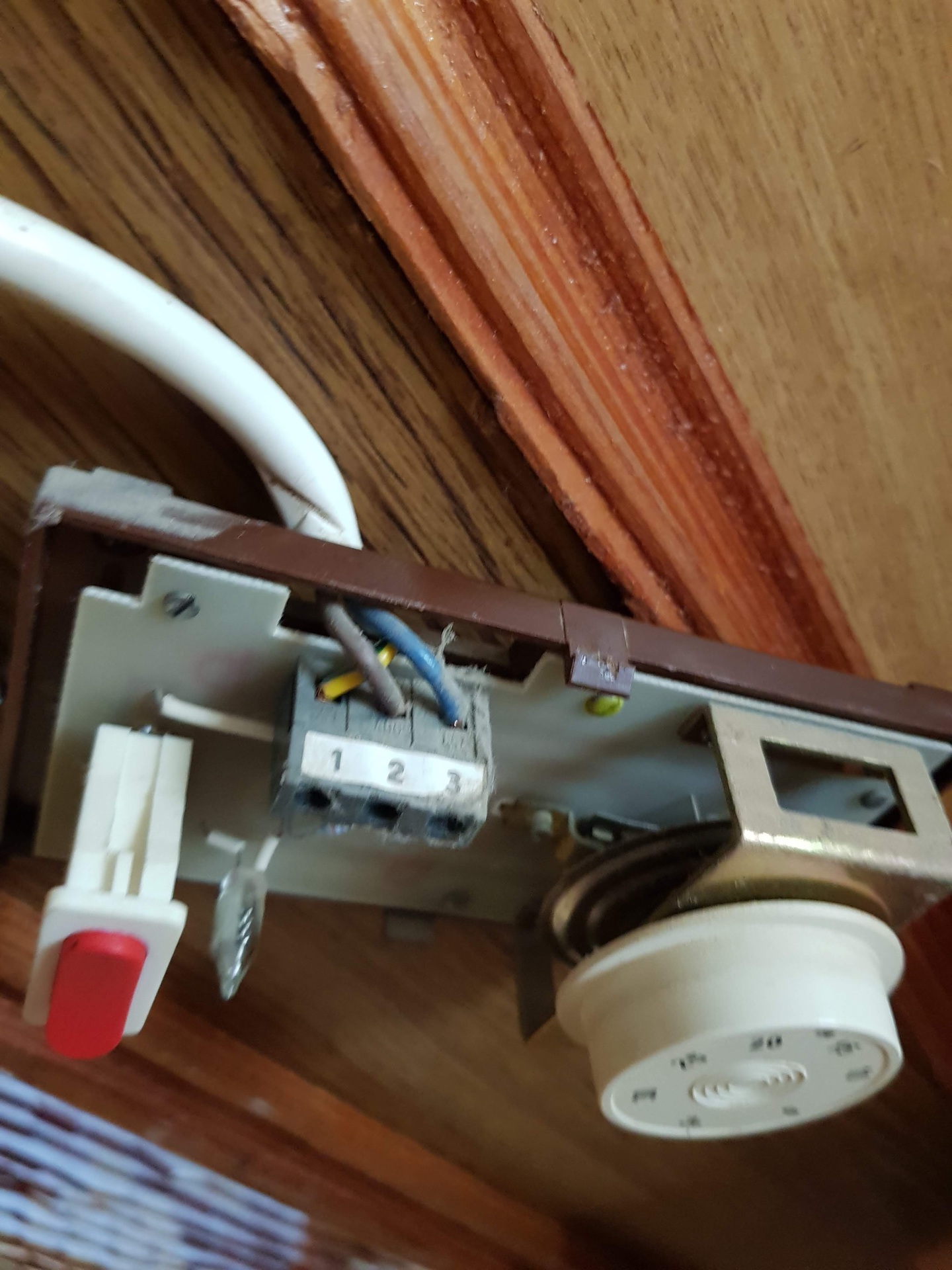

C24 gázkazánt említetted, azt vezérelné? Az egyszerű, mint a faék. Két drót összezár=fűt .
Netes idézet:
Idézet: „"Az MMG termosztát a 3-as ponton kap egy fázist amit a 2-es kivezetésen visszaküld, ha fűteni kell és nem küldi ha nem kell"” ...vagy nem?
Szia! A termosztátod jól van bekötve szerintem is. Az a kérdés, hogy a kazánt miért nem kapcsolja ki ha egyszer jól működik? Akkor is működik a kazán ha hőigényt állítasz és a termosztátot leveszed a csatlakoztatásról (bekötési csatlakozóról)? Valahol összeérhet a vezeték? Mivel sodrott vezetékkel van bekötve ez előfordulhat, hogy egy elemi szál átér, mert olyan közel vannak egymáshoz a termosztát bekötési pontjai.
Lx-L2: ha eléri a beállított értéket, lezár
Nem rég vásároltuk a házat, a villamoshálózatot mély részleteiben nem volt még időm átnézni. Viszont a gázszerelő, aki átnézte/ takarította a gázkazánt az kapásból értette, hogy a "kazánház" mennyezetéből leereszkedő tyúkbél a termosztáté, ami meg a hálóban van (a ház másik végében) Azt a bekötést nem látom át, mert nem vagyok szaki, de "érdekesnek" találom, hogy a régi termosztáttal gond nélkül megy (pontatlan ugyan, de megy), ezzel az újjal meg, ami elvileg faék egyszerűségű pedig nem. És valamiért azt érzem, hogy csak a fától nem látom az erdőt... ![]()
Ha tehát a régit (MMG-t) visszatéve működik a kazán akkor a vezetékek is rendben vannak. Az új termosztát bekötési pontjait kell megvizsgálni, mert azt írod, hogy a kimenetei rendben kapcsolnak a hőmérsékleti értéket változtatva. Az LX és L1 pontok kikötött vezetékek nélkül mit mutatnak ellenállás mérővel? ... mert már másra nem igen lehet gondolni, hogy ott ér össze vagy hibás a csatlakozó ami elég szégyen lenne a név viselője szempontjából de én már semmin sem csodálkoznék. Azt esetleg még összeegyeztethetnéd, hogy a termosztát kimenete és a foglalatára felvázolt kapcsolás egyezik-e nem e fordítva van vagy tévesen van feltüntetve. Ha a termosztátot a kijelzőjével lefelé fordítod akkor a hátulján az LX érintkező jobbra esik amit ha visszaraksz a helyére ott pedig balra.
Készítettem gyorsan képet a Siemens termosztátról (a bekötött óndarabok ne zavarjanak meg!). Egymás mellé raktam, remélem nem túl zavaros. Meg mellékeltem a régi (most ez működő) termosztátot is.
Csak visszajöttem ide. Most az a kérdés, hogy a bekötött új termosztáton a vele működtetett kazánt nem lehet kikapcsolni az állító potméterrel vagy csak maga a termosztát nem akarja érzékelni a a fűtési hőmérsékletet azon a helyen ahol a régi MMG volt?

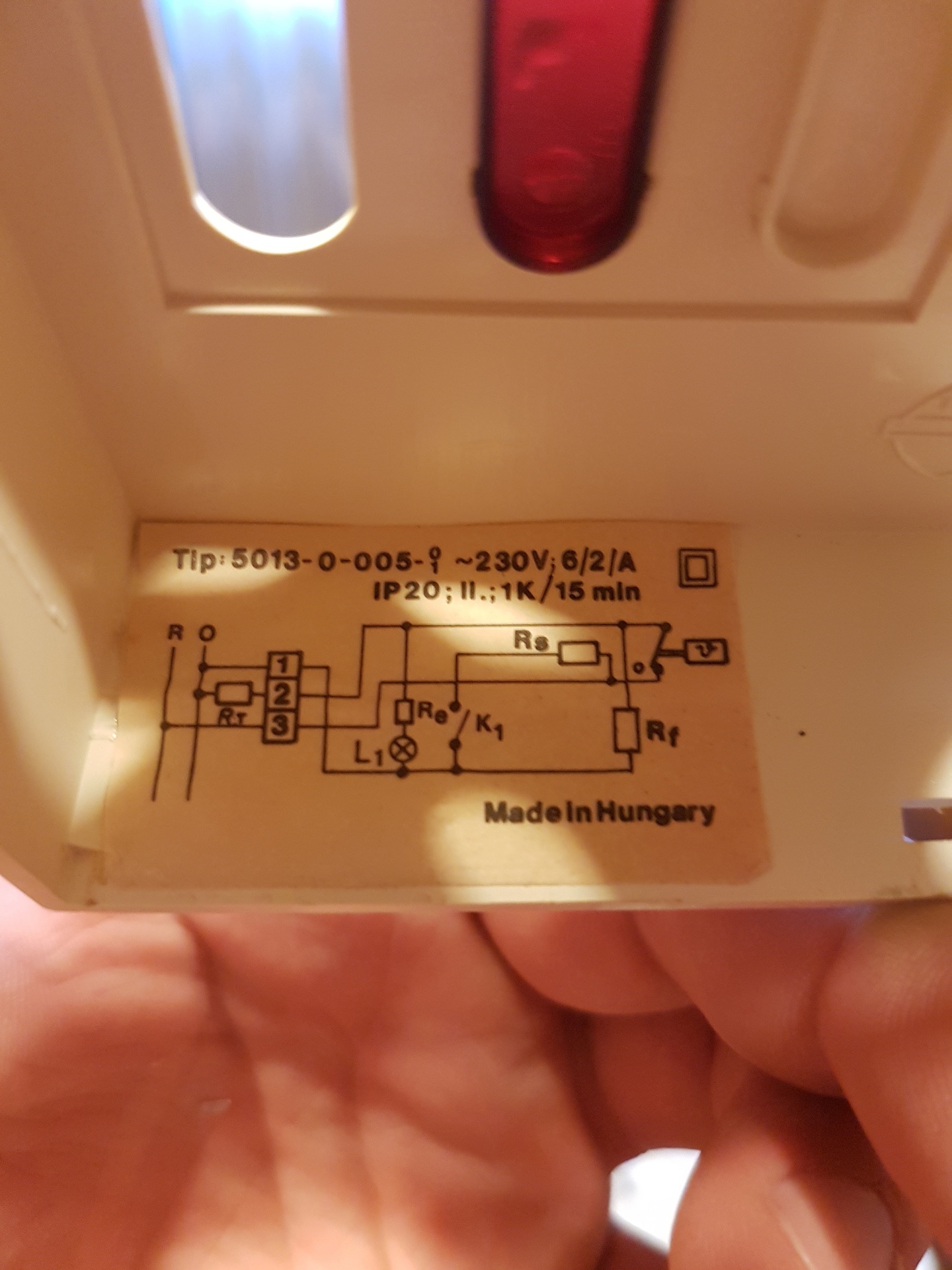

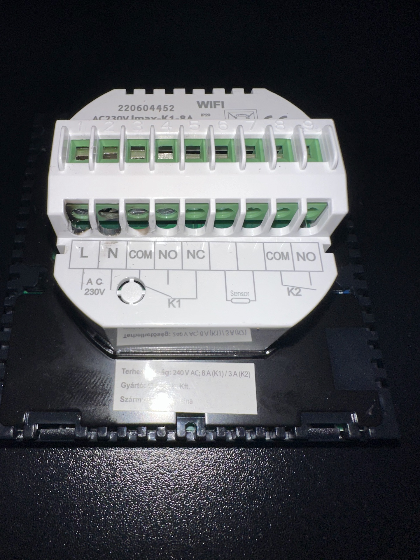

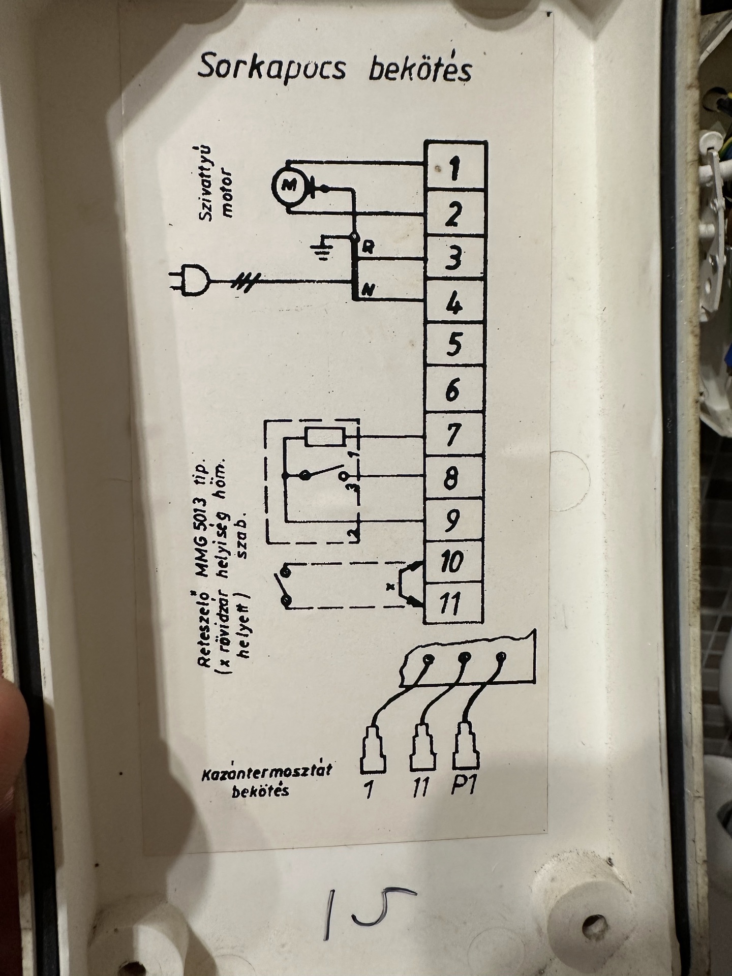

Termosztát bekötéseHelloVan egy Fég Zc18.1 gázkazánom és a régi Tip: 5013 tekergetős termosztátot szeretném lecserélni egy Computherm e300 termosztátra. Pár bekötési variációt kipróbáltam, de nem sikerült. Tudna valaki segíteni, Csatoltam képeket, de ha kell valamiről készítek még.
Szerintem a 2 és 3 megy NO és COM pontokra, a harmadik meg leszigetelve.

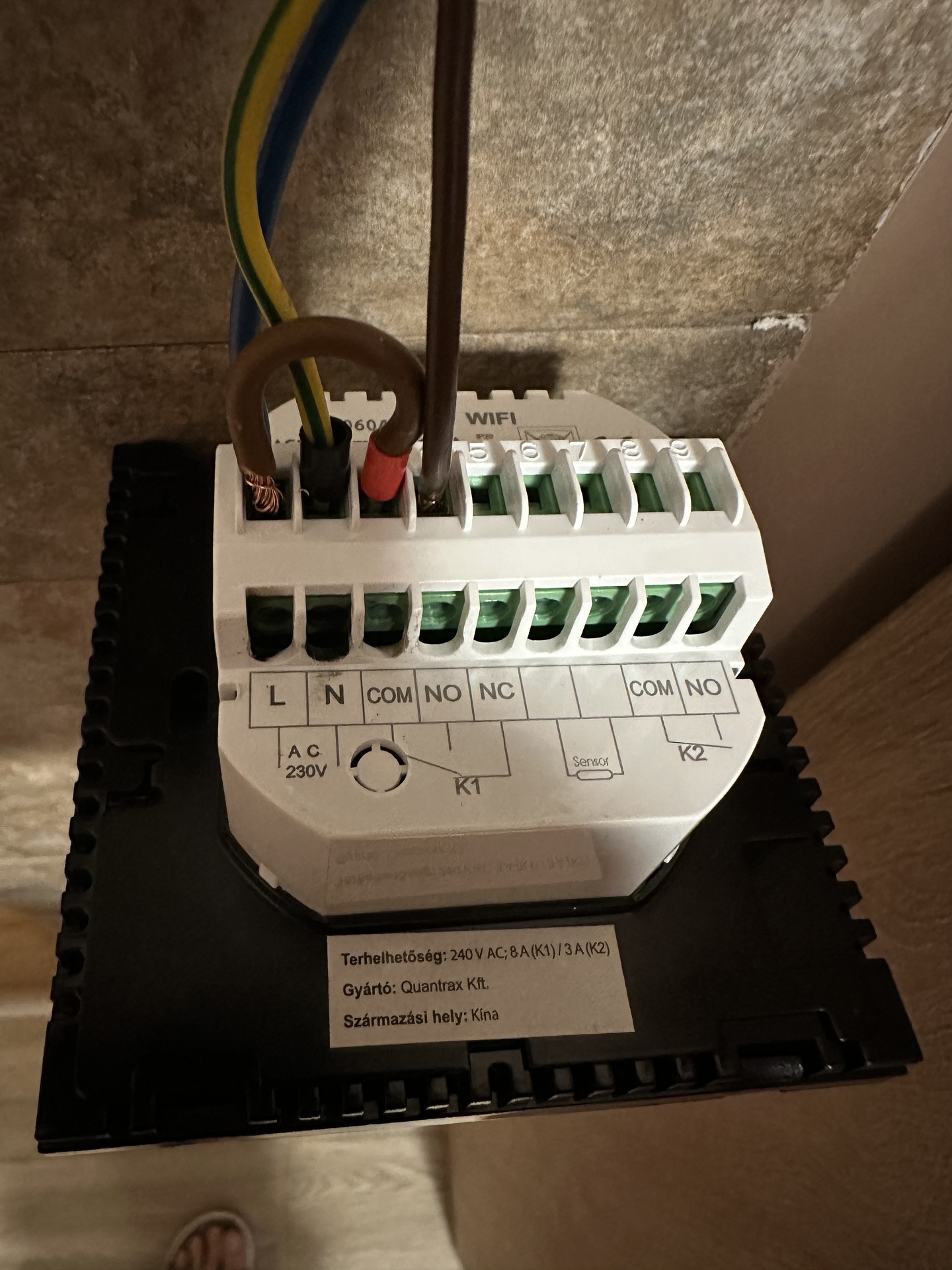

Csak akkor nem kap áramot az okos termosztát. N a zöld sárga, L és COM összekötve és oda a kék is, végül fekete a NO. És lőn setétség. ![]()
Szia! Azt próbáltad már, hogy a kék szálat a wifis termosztát L pontjára a zöld-sárga szálat az N pontra és az L pontról egy átkötés a COM-ra és a barna szálat az NO-ra kötöd.

Elvileg a zöld/sárga kéne legyen a nulla, a kék a fázis és a barna a kapcsolt fázis. A fázis és a nulla lehet megcserélve, egy fázisceruzával meg lehet nézni, hogy melyik melyik.
Működnie kéne így, ha nem fázis érzékeny a wifis termosztátod: zöld/sárga -> N kék -> L és COM barna -> NO
Így a kazán beindul de a termosztát nem kapcsol be.
" a termosztát nem kapcsol be" Próbáltad esetleg úgy,hogy megpróbálod te magad bekapcsolni?Csak azért kérdezem mivel nekem ugyanilyen a wifi termosztátom és az bizony nem kapcsol be attól,hogy kap feszültséget.Azt az állapotot veszi fel áramszünet esetén mi előtte volt.Újkorában ez kikapcsolt helyzet..Egy próbalámpával egyébként kb fél perc lenne kideríteni melyik két szál a hálózat.
Igen próbáltam bekapcsolni, de semmi.
Ha megkapja a termosztát a hálózati feszültséget akkor hogyan viselkedik? A kék elvileg a fázis és a zöld-sárga a nulla. A termosztát kijelzőjének működnie kellene de addig szorongattad a termosztátot, hogy a rajta beállított hőmérsékletet túllépted és a relé nem fog addig meghúzni amíg az érzékelője a megadott érték alá nem hűl le.
Tisztázni kéne szerintem a dolgokat.Ki kéne próbálni a termosztátot sima hálózatot rákötni egy dugóval és kipróbálni.Ha jó kilámpázni a hálózatot a három vezetéken azt úgy bekötni.Mikor bekapcsol áramkimaradás után akkor szándékosan hazudik és magasabb hőmérsékletet mér pár percig,hogy ismétlődő rövidebb áramszünetek esetén ne kapcsolgassa a kazánt azonnal fűtésre így ezt figyelembe kell venni a kalibrálásnál ha szükséges.
Hát ez az. Azt kellene kideríteni, hogy "fázishelyesen" van e bekötve, mert ha mégsem akkor a barna és kék szálakat kell csak felcserélni, mert így nem tudható, hogy melyik a kapcsolt fázis a két szín közül. Amelyik szálon állandóan ott a fázis azt kell az L pontra kötni a másikat a NO-ra mert az lesz a kapcsolt ha a COM kiadja azt. A zöld/sárga az szinte biztos, hogy Nulla potenciálon van.
Ha nem kapcsol be a termosztát, akkor elvileg nem húz be a benne levő relé, tehát nincs zárva a COM és NO pont, így nem jut át a fázis a kapcsolt szálra. Mitől indul be a kazán?
