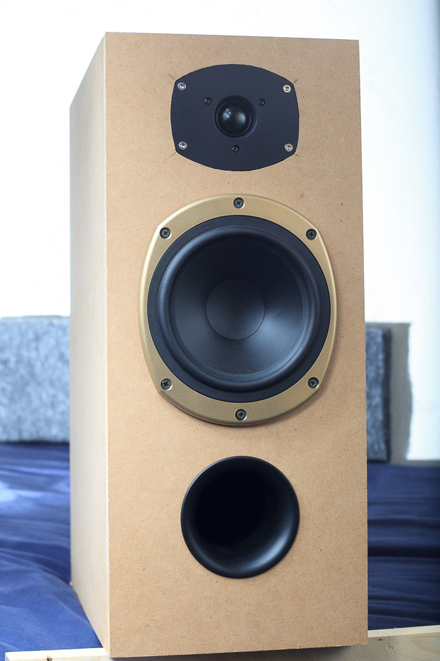

Az ASUS U7 nekem elsősorban házimozira kell. Az EqAPO-t mindenképpen kipróbálom.
Saját építésű hangfalak vannak, Tannoy (Logotech) alapúak.
(#) csigabiga1 válasza Primary hozzászólására (») Feb 3, 2016 /
A "Tannoy (Logotech)" nekem semmit nem mond, én maradok azt hiszem az LXmini-nél...

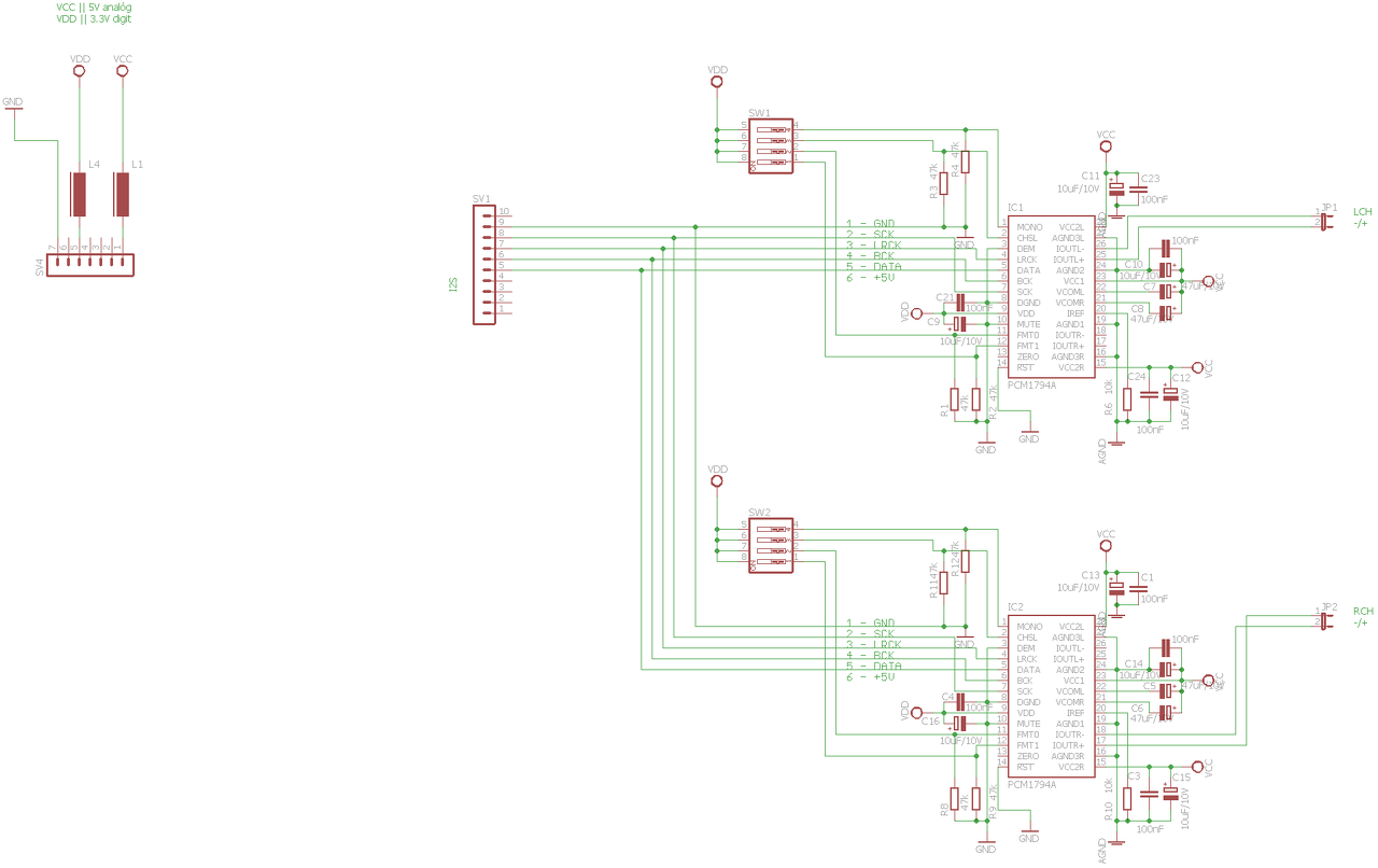

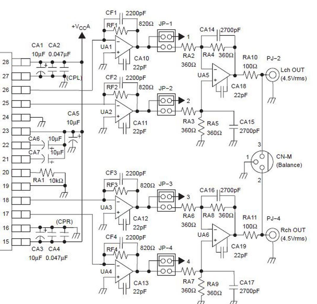

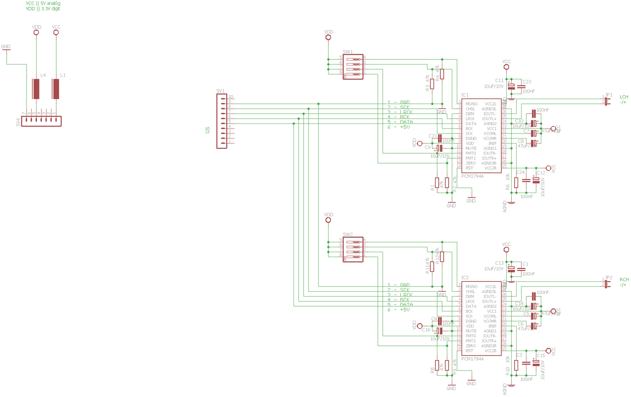

Dual pcm1794-es dac-ot tervezek, xmos-ról hajtva. A dual pcm-el kicsit elakadtam. Több tervet is látok a neten, de kicsit ellenmondásos számomra. Egyiken a pcm left/rigth része össze van drótozva, máshol nincs. Az adatlapon erről nem ír semmit se. Én nem látom ezt a részt?
Az adatlapon csak annyit látok, hogy van a 25/26 és a 17/18-as láb, amikből lesz a balanced kimenet. Gondolom itt ic1/ic2 van és nem ic1/ic1.
Bocs, ha hülyeséget kérdezek.

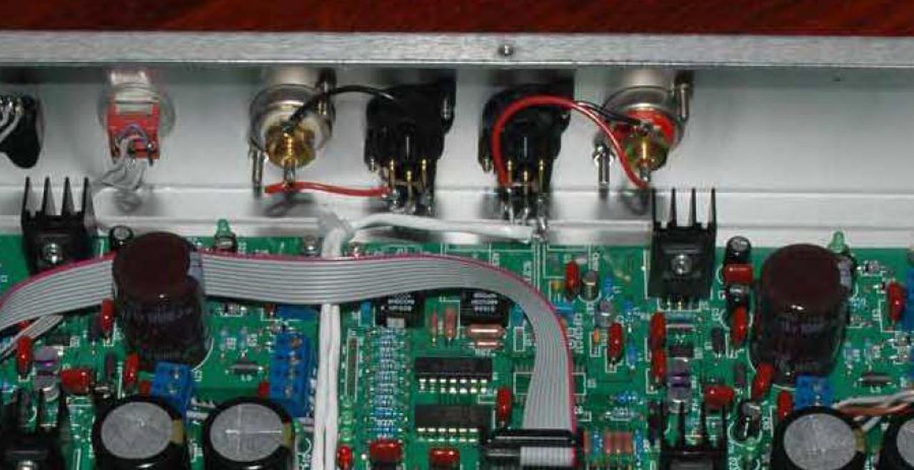

Íme: Eleje, belseje.

(#) csigabiga1 válasza speeedfire hozzászólására (») Feb 4, 2016 /
Szia, talán ez segít.
De itt is körülnézhetsz, bár ez kissé speciális:

(#) speeedfire válasza csigabiga1 hozzászólására (») Feb 4, 2016 /
Mind a kettőt néztem már.
Egyedül a NOS, ami dual. Viszont jó lenne valami hivatalos infó a mono működéséről.
Egyik verzió, hogy össze van kötve ic-nként a bal és a jobb oldali kimenet, ekkor 1db output stage van. Illetve a másik, amikor nincs összekötve, ilyenkor balanced output van(?) és az egyik a OS lesz a bal oldali csatorna, a másik OS pedig a jobb oldali.
Illetve a twistedpearaudio oldalán lévő cod dac-nál láttam ezt a manuálban:
"In MONO mode the selected analog signal is
reversed on the non selected side. So for example, if LEFT MONO mode is selected (CHSL=0) then
RIGHT– output is actually LEFT+ output and RIGHT+ is actually LEFT-."
De a dac ic adatlapján ezt nem találom.

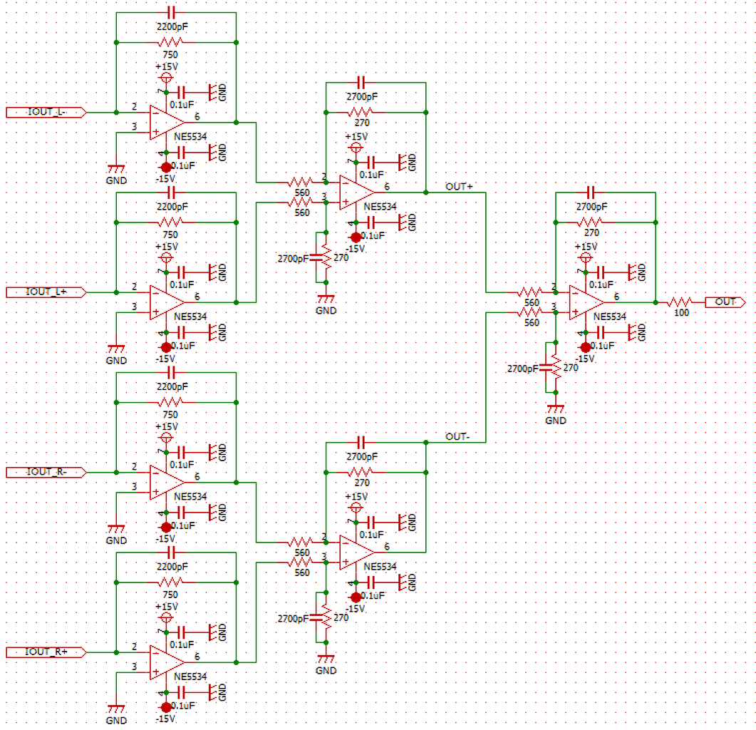

Megkérdezhetem miért ragaszkodsz a mono-hoz? Látod, valakinek még a 8 mono IC sem sok csatornánként.... Nekem sztereóban is szépen szól, a jel-zaj stb. tökéletes az én füleimnek legalábbis. Hogy a párhuzamosításból fakadó kisebb jitter mennyire hallható, azt viszont nem tudom, nem hallottam még ilyen "többes" cuccot igazán...
(#) csigabiga1 válasza speeedfire hozzászólására (») Feb 5, 2016 /
Itt is van egy dual DAC: Bővebben: Link
Bár a tervezö nem osztja meg a részleteket, hanem eladni akar...
Ez csak szimpla, viszont van komplett tervdoksi hozzá: Bővebben: Link
Érdemes átbogarászni, tanulságos lehet (Bővebben: Link).
A hozzászólás módosítva: Feb 5, 2016

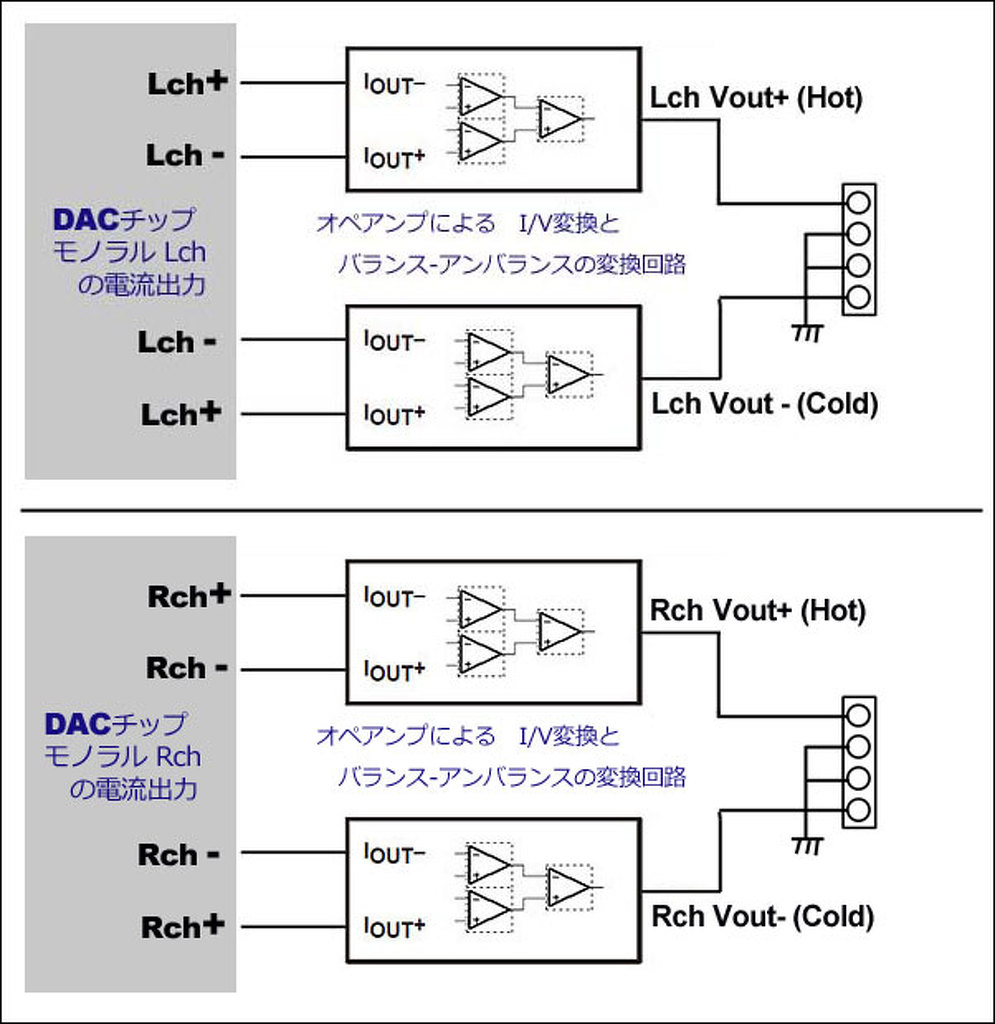

Ne komplikáld túl! Az én értelmezésemben ha mono-ba kapcsolod, akkor a sztereo kimenet (értem a 3 opa után a rajz szerint) egyik felén a (+) másik felén a (-) jel jelenik meg, a csatorna pedig annak függvénye hogy mit paraméterezel (L/R).
Tehát ha van mondjuk több sztereó paneled (mint mondjuk nekem), megteheted hogy az egyik panelt beállítod mono L-re, a másikat mono R-re, és mindegyikröl leveheted a szimmetrikus jelet, már ha ez jó neked és tudja az erösítöd fogadni...

(#) speeedfire válasza csigabiga1 hozzászólására (») Feb 5, 2016 /
Van itthon 3 IC is, mondom akkor már miért ne. Meg mono-ban jobbak az adatai. Az általad linkelt kapcsolásokat néztem már, de nem jövök rá.
„Ne komplikáld túl! Az én értelmezésemben ha mono-ba kapcsolod, akkor a sztereo kimenet (értem a 3 opa után a rajz szerint) egyik felén a (+) másik felén a (-) jel jelenik meg, a csatorna pedig annak függvénye hogy mit paraméterezel (L/R).”
Én is így értelmezem, viszont akkor van 1-1 output stage az 1-1 ic után, ekkor már van 4 kimenetem, ebből, hogy lesz sztereó? Kell még 1-1 opa a végére, hogy meglegyen a "normál" kimenet? Valahol össze kell drótozni a kimeneteket.
Ja, ezt találtam még, de semmi konkrétum nincs a válaszban.
Ha csak sztereo a cél akkor miért is ne...
Ha szimmetrikus kimenetet akarsz akkor nincs semmi gondod, nézd meg a rajzot.
Bár ezek szerint te asszimetrikusat szeretnél.
Nem akarok hülyeséget mondani, de szerintem ez esetben elég simán csak az egyik csatornáról levenni a jelet... (tehát mondjuk XLR pin 1,3)
Ha megnézed az FDA-1 DAC-ot, ott is pont így van, át lehet kapcsolni mono-ba.
Ha jól értem, akkor az ic-k 1-1 kimenetén nem lesz jel mono módban?
Akkor ez így helyes? Bár, akkor nem értem a 9Vrm-st az adatlapon. Valahol valami még sántít.
Dehogynem. Ha mono-ba kapcsolod akkor a kiválasztott csatorna szerinti MONO jeled lesz a kimeneten. Nem értem mit nem értesz, világos mint a nap...
Esetleg az szimmetrikus/asszimetrikus jelek különbségével nem vagy tisztában?
Nem, nem helyes a rajz! Mindkét DAC-nál csak a bal vagy csak a jobb csatornáról vedd le a jelet, kölönben ellenfázisban lesznek! A csatornák tényleges tartalmát (L/R) a kis kapcsolókkal választod ki (SW1-2, DAC pin2).
Esküszöm, hogy nem értem.
„Dehogynem. Ha mono-ba kapcsolod akkor a kiválasztott csatorna szerinti MONO jeled lesz a kimeneten.”
Ez oké, ha beállítom az IC-en, hogy is2, left mono, akkor mind a két kimeneten csak a bal csatorna fog szólni. Ugyan ezt megcsinálom az ic2-vel is, csak ott right.
Ekkor ugye lesz 2-2 kimenetem, egyiken a bal, másikon a jobb oldal. Rájuk kötöm a fentebb linkelt 4.5VRms-es output stage-eket. Lesz a fenti rajzból 1-1 ic-nként. Aztán mi?
Találtam még 2 rajzot, de ellentmondásos számomra.
Egyiknél, ahogy fentebb is írtam, az 17/18-as pin megfordul valami miatt. Nem vágom miért.
A másiknál pedig, az 1-1 OS után raktak még 1 opa-t.

(#) csigabiga1 válasza speeedfire hozzászólására (») Feb 5, 2016 / 1
Azért fordul meg a 17/18-as pin-nél a jel, hogy így a kimeneti opa-s kapcsolás megváltoztatása nélkül elöálljon a kimeneten a szimmetrikus jel.
De neked nem kell szimmetrikus jel, mivel asszimetrikusan akarod az erösítödhöz kötni ha jól értem (RCA dugóval és nem XLR-el).
Tehát veszed mindkét DAC-nál mondjuk a L+ / L- jeleket, I/V átalakítás, szürés, konvertálás és kimenet... Van ekkor 3 sztereó opa-d összesen! A te esetedben az alsó (R+ / R-) kimenetekhez nem is kell kössél semmit, ha csak nem akarod XLR-re is kivezetni (ekkor dupla annyi opa kellene, összesen 6db sztereó!). Ez az alsó ág a felsö ág inverze lenne a szimmetria miatt.
Szerintem sincs szükségem a szimmetrikus jelre. Kell egy pár rca kimenet a dobozból a rendes erősítőhöz és kell kimenet a fejes erősítőhöz (ez dobozon belül marad).
Ez esetben akkor igazából csak a digit részt kell megváltoztatni, az output stage marad változatlan.
Akkor meg nem értem, hogy a többi kapcsolásnál miért szenvedtek az áthuzalozással, meg miért kötöttek össze-vissza mindent.
Szívesen. Remélem így tiszta...
Valószínüleg azért "szenvedtek", hogy ad.1 szimmetrikus jelet is le lehessen venni, ad.2 választható legyen (az eltérö igények szerint) az sztereó asszimetrikus vagy mono szimmetrikus üzemmód.
Jaja, így okés.
„Valószínüleg azért "szenvedtek", hogy ad.1 szimmetrikus jelet is le lehessen venni, ad.2 választható legyen az sztereó asszimetrikus vagy mono szimmetrikus üzemmód.”
1. Oké, ezt meg is érteném. De sok esetben a kész "terméken" nem láttam.
2. Hát...
Pl a tobbydac kapcsolását szívesen megnézném, ez full balanced. Itt látni is, hogy 7 opa van benne.
Igen a Tobby az érdekes, kíváncsi lennék én is miért kell neki a 7. opa. Szerintem egyszerűen csak jelszintet csökkent vele 2Vrms-re, és a kis kimeneti ellenállás végett inkább így oldja meg... (ez esetben neked ez nem kell, mert alapból úgy állítod be az előtte lévő fokozatokat)
Én a 4,5Vrms verziót építettem meg, és a kimeneten van egy passzív ellenállásosztó (2k/2k). Ez akkor korrekt így, ha az adott végfok bemeneti ellenállását is beleszámolod...
A dac adatlapján is a 4.5VRms van ajánlva a mono módban.
Az lehet, de kenheted a hajadra ha pl. az erősítőd 2Vrms-nél van kivezérelve. Akkor max.(!) fél hangerőn hajthatod, azaz romlik a jel-zaj viszonyod 6dB-el... Ezért van az én kimeneti osztóm is...

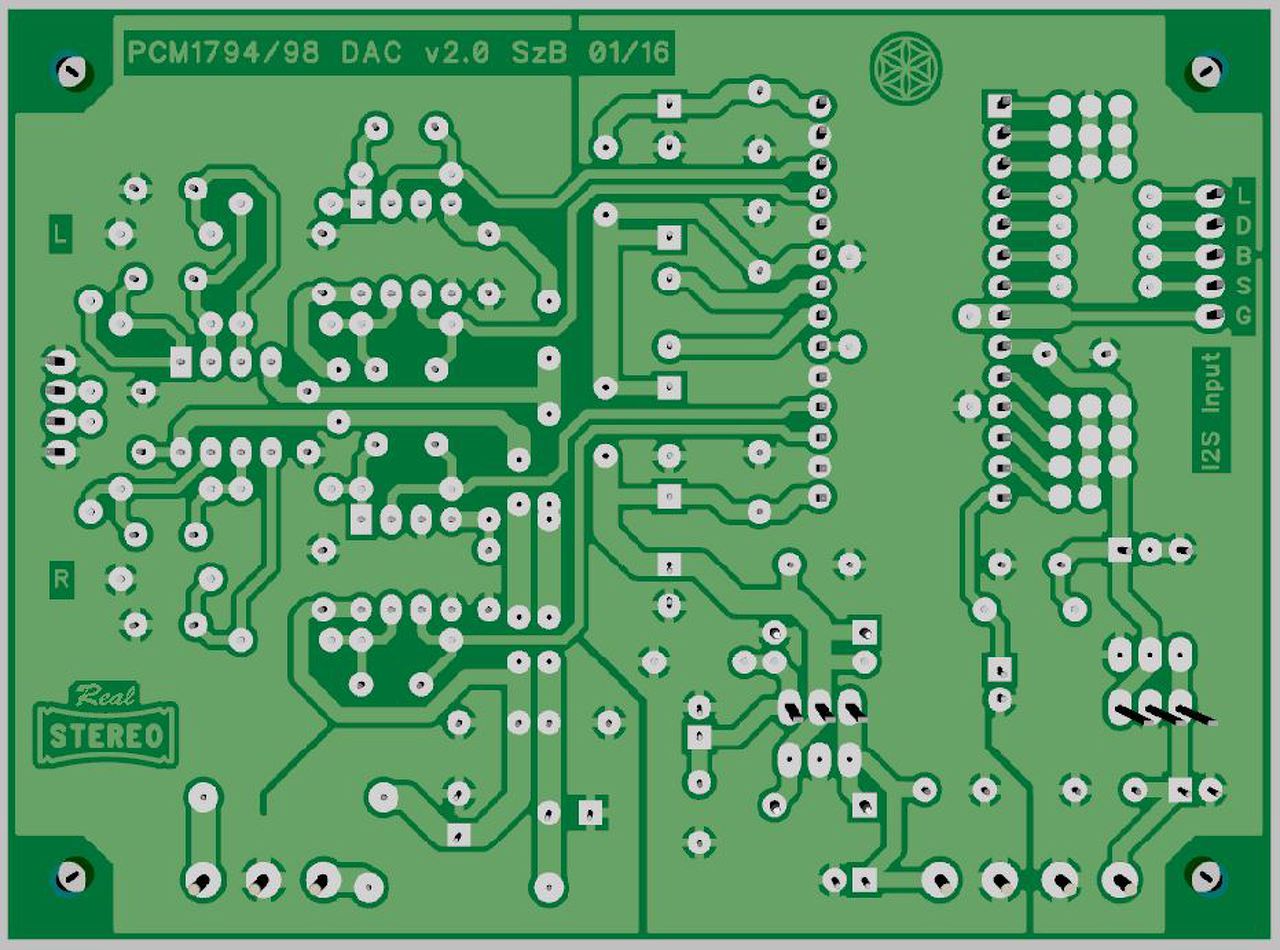

(#) csigabiga1 hozzászólása Feb 12, 2016 /
Bár még nincs teljesen megoldva a gerjedös problémám, átterveztem egy kicsit a paneleket unalmamban...
Az DAC tápjai egymás mellett kaptak helyet, és szinte az egész panel teljesen fel lett töltve földfóliával.
