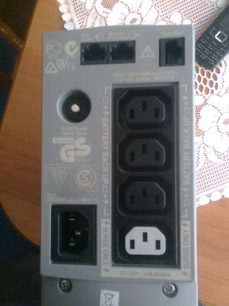

(#) lacc42 válasza sirály12 hozzászólására (») Szept 25, 2010 /
Köszi ! Holnap küldök képet meg tipust most hulla vagyok. Próbáltam terhelni de nem reagált lehet hogy rossz? Akkor jól becsaptak mert kettőt vettem!
(#) lacc42 hozzászólása Szept 29, 2010 /
Így néz ki a szerkezet .
(#) lapose válasza lacc42 hozzászólására (») Szept 29, 2010 /
Nekem van ilyen szünetmentesem. Minden vezérlés nélkül működik rendesen.

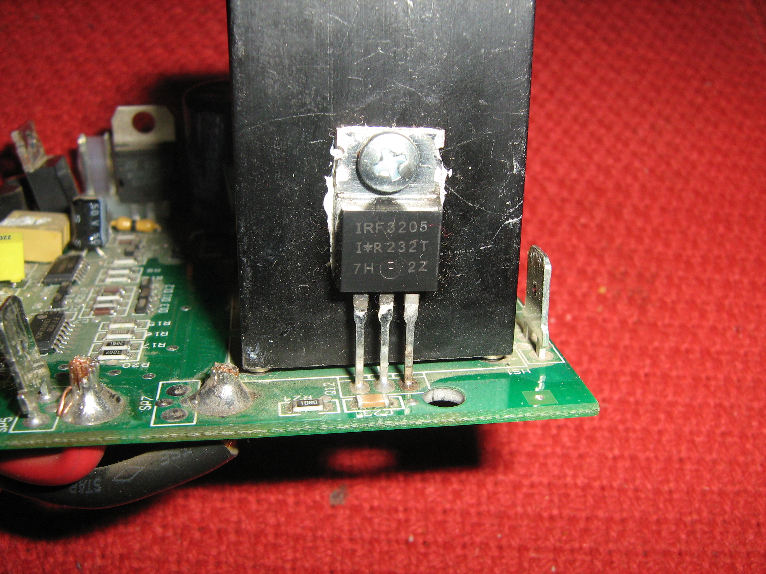

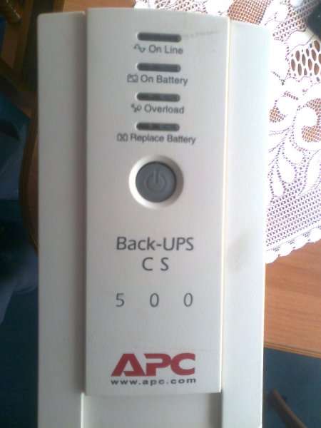

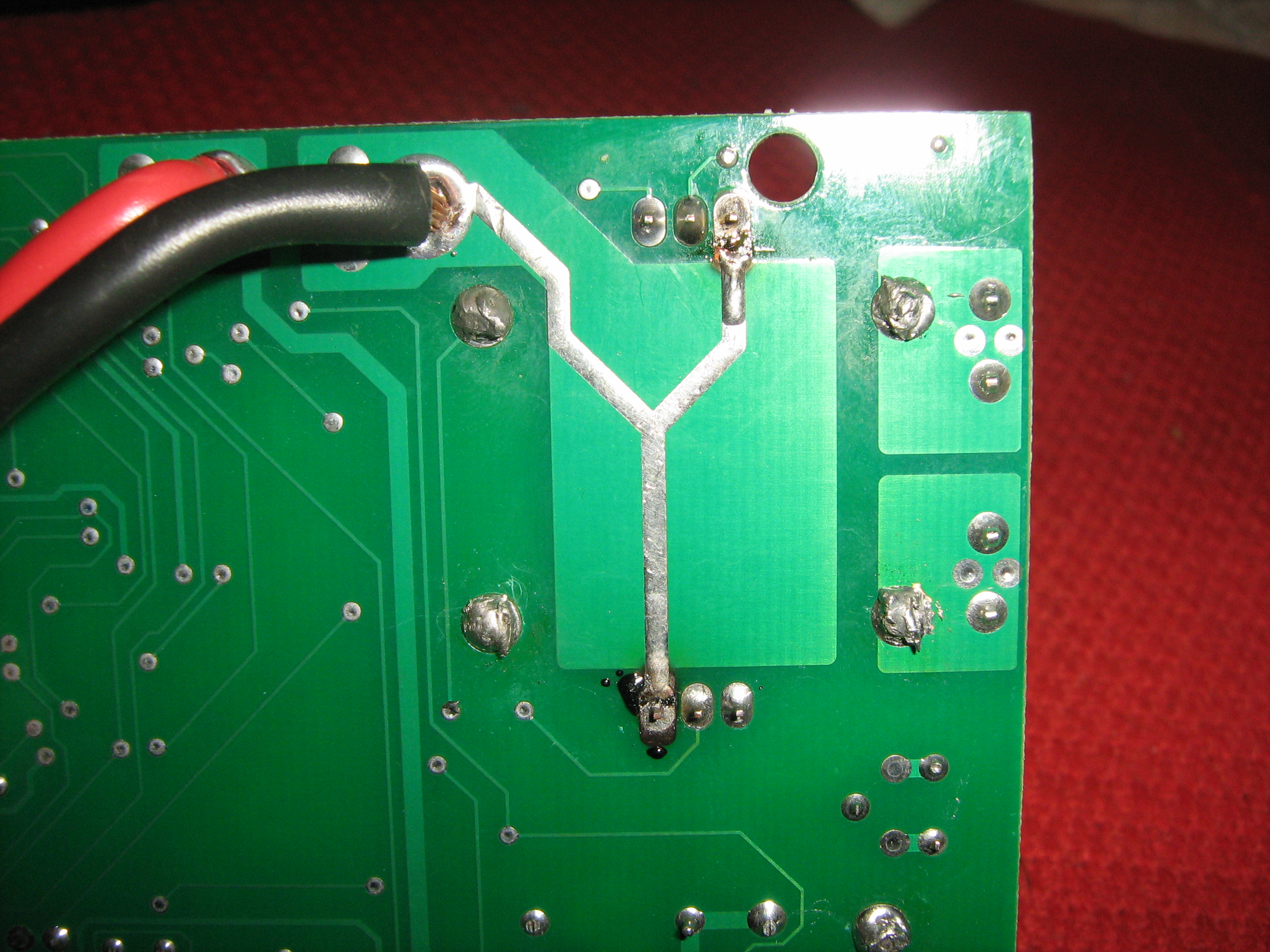

Üdv! Van egy Back-UPS 500 as szünetmentesem nem volt jó, nem is foglalkoztam vele, megint előkerült gondoltam szétszedem, és meg is van a probléma hogy mért ment tönkre! Három tranzisztor gajra ment, de úgy hogy nem tudom leolvasni az értékét! Tudna nekem valaki segíteni hogy hogy pontosan melyek ezek a tranzisztorok(típus)! Kettő amely a nagy hűtőbordán van, és egy amelyik szembe van vele!! (csak 4 db van benn abból 3-om elszállt)
Előre is köszönöm a segítséget!!
