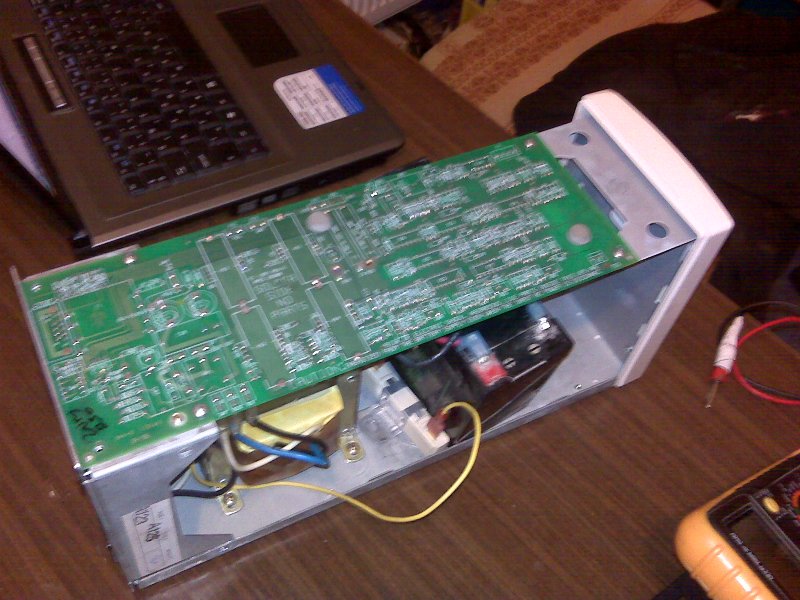

Szeretnék egy kis segítséget kérni. kaptam egy szünetmentesem de sajna szét szedve. Össze raktam de van benne két sárga vezeték, nem találom hová kell bekössem
(#) Plank hozzászólása Feb 27, 2009 /
Bocsi de nem írtam a lényeget ,a típusa APC BACK-UPS 600,

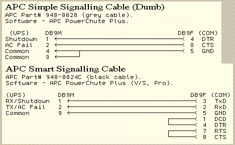

Sziasztók van egy szünetmentes tápom asználtan vetem akuk nélkül tetem be akukat rendesen megy de sajnos nem volt meg a rs232-tes adat kábele boltokban már kérdeztem azt mondják nem igazán van ijen
és javasolták csináljak egyet DB9-M és egy DB9-F csatlakozobolmeg egy utp kábelböl namost ez rendben is van de kéne valami sematikus rajz ami alapján ösz tudom kötni ez a táp egy Best power Patriot pro1000 azaz 1000W-os igy nagyon jól megy neten keresgetve találtam rajzot de nemtudom minden tápnál ez a bekötés modja vagy ahány táp anyi variáció egyátalán hogy tudnám kimérni segitségeteket elöre is nagyon szépen köszönöm remélem jó ez a rajz és ha nem ti tudtok okosabb megoldást

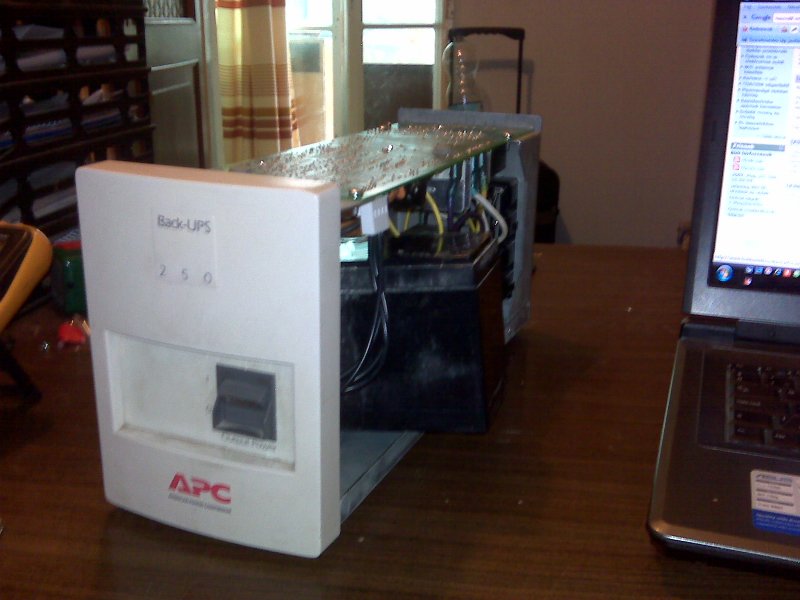

van egy apc Back-Ups 250-es szünetmentes tápom.
ha hálózatrol megy (230v) akk semmi gond de amint az aksirol kellene mennie csak sípol és áramot nem ad.
valami ötlet mi mehetett tönkre benne?

(#) tunning16 válasza 7805 hozzászólására (») Aug 26, 2009 /
igazad van máma kiderült h az aku ja döglőtt mostmár müködik

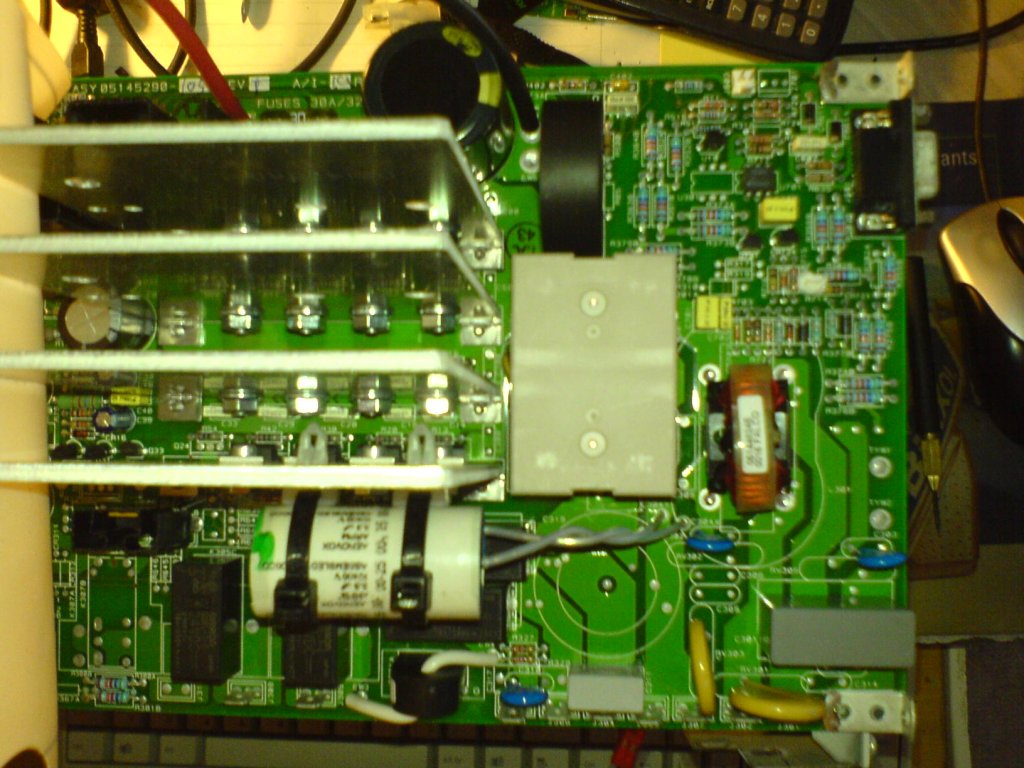

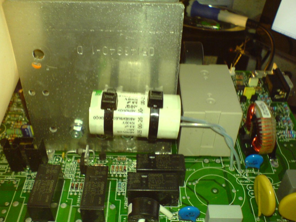

Lenne egy Compaq 1000VA szünetmentes tápegységem, de folyamatosan súg 230V üzemben is. Mi lehet a gond? Esetleg a 3,3µF 400V kondenzátor? (a kép telefonos, szükség esetén csinálok géppel is (le van merülve). Szeretném használni és a folyamatos súgás idegesítő. Előre is köszönöm a válaszokat.
