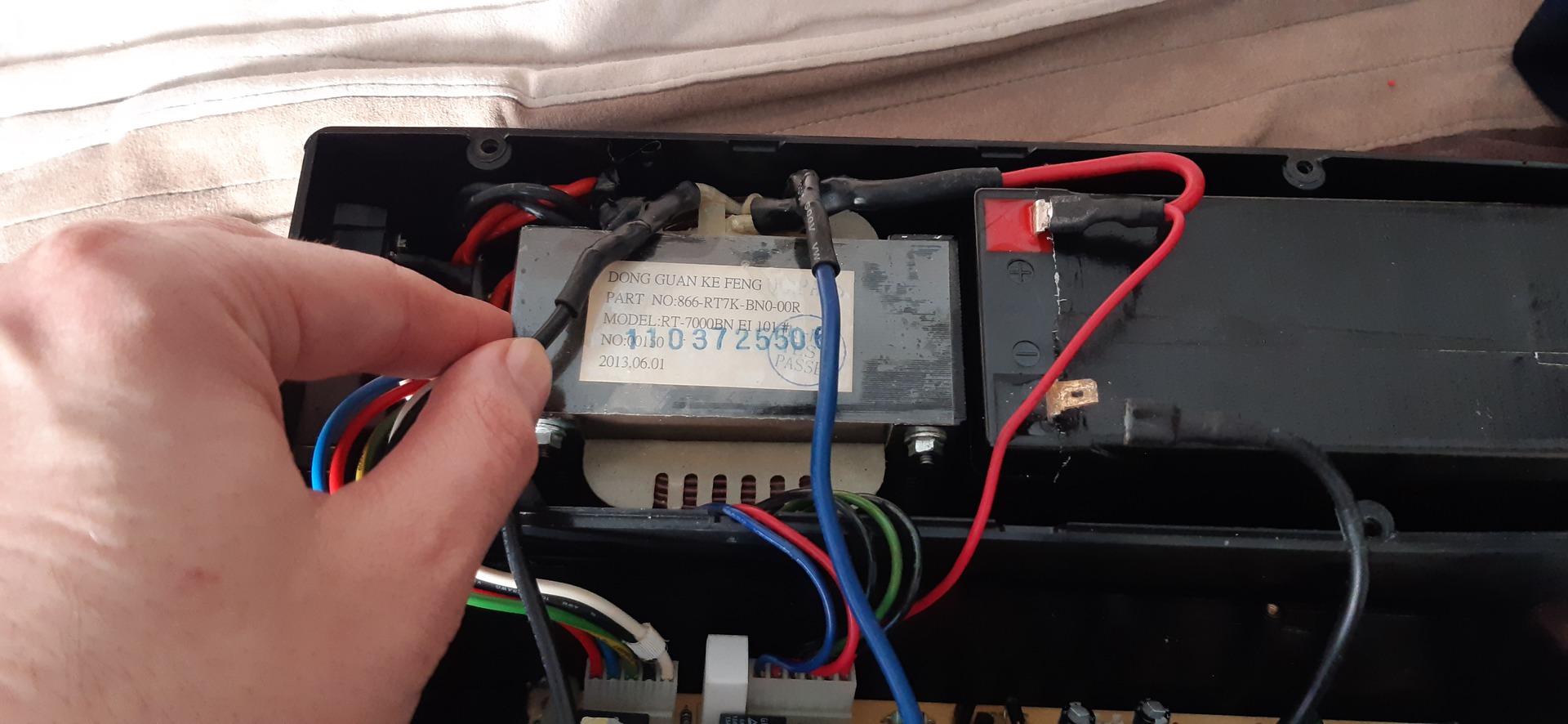

A trafó ilyen - mellékelve , rajzot nem találtam róla, ez olyan trafó?

(#) erbe válasza theZoltan hozzászólására (») Feb 20, 2024 /
„Folyamatosan ott van, nem tudom milyen tranziens lenne jelen folyamatosan ami ellen küzdene.”
Minden egyes impulzusnál (négyszögjelnél) van túllövés, amit valamivel el kell nyeletni. Használnak erre különféle snubber áramköröket vagy éppen szupresszor diódát. Ha jó a vezérlés, ez is egy használható megoldás. Csak meg kell találni, mi okozza a hibás működést.
A 16 V, amit műszerrel mérsz, csalóka. Szinusz esetén a csúcsérték U x 1,41 V. Négyszögjel esetén fix a plató feszültségének értéke, de nem éri el a szinuszét. A terhelést a kitöltési tényezővel követi.
A teljes rajzon látható, hogy a főtrafóról kapja a töltőáramot, az pedig nem söntös.

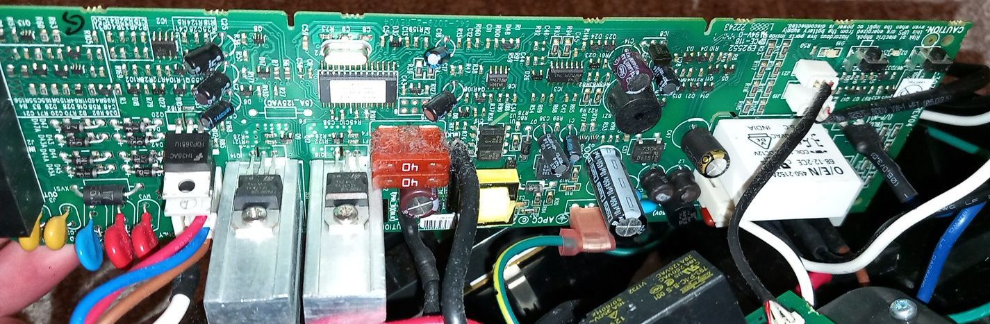

(#) Busz hozzászólása Márc 24, 2024 /
Üdv,
Apc back UPS ES700, kuka tetején találtam. Bekapcsolt, majd villogott a piros LED, jelezte hogy akku kuka. Apc akku volt benne tényleg kuka. De megbolondult, mostmár ha bedugom akkor két zöld azonnal elkezd villogni meg pittyegni, mintha bootolni akarna de nem tud. Ha van akku ha nincs benne akkor is. Mi lehet vele a gond, kondik nem púposak benne.
Mostmár semmi mást nem hajlandó csinálni csak ezt:
https://www.youtube.com/shorts/ZyCUC-AmsS0
Köszönöm a válaszokat!
(#) torkosborz válasza Busz hozzászólására (») Márc 25, 2024 /
A kis értékű elkók nem is fognak púposodni. Sőt a nagy sem mindig, de attól simán lehet rossz, mert pl. megszakadt/ ESR megnőtt/ túl nagy a szivárgó árama. Szerintem kezdésnek cseréld ki az összeset 105˚C-osra, ha lehet akkor alacsony ESR értékűre, utána jó állapotú akkuval próbáld meg. A forrasztásokat érdemes nagyítóval átnézni, nincs-e repedés. Rajzot próbálj meg róla szerezni, a panelon van egy szám, az alapján keressél.
(#) xxxyyy válasza Busz hozzászólására (») Márc 25, 2024 / 1
A széria típushibája, hogy a szabályzókörben lévő 'asszem 10µF kondik tönkremennek.
Az egyik nagy APC szerviz akksi cserénél minden esetben cseréli őket is amennyiben korábban még nem történt meg.
Más bajuk nagyon nem szokott lenni (>10db vagy ügyfeleknél).
(#) Busz válasza xxxyyy hozzászólására (») Márc 30, 2024 /
Köszönöm, megpróbálom!
(#) Busz válasza xxxyyy hozzászólására (») Ápr 1, 2024 /
Melyik lenne a szabályozókör, melyik részén cserélgessem?
Tudom, mindent kéne, de laikusként több lenne a kára mint a haszna...

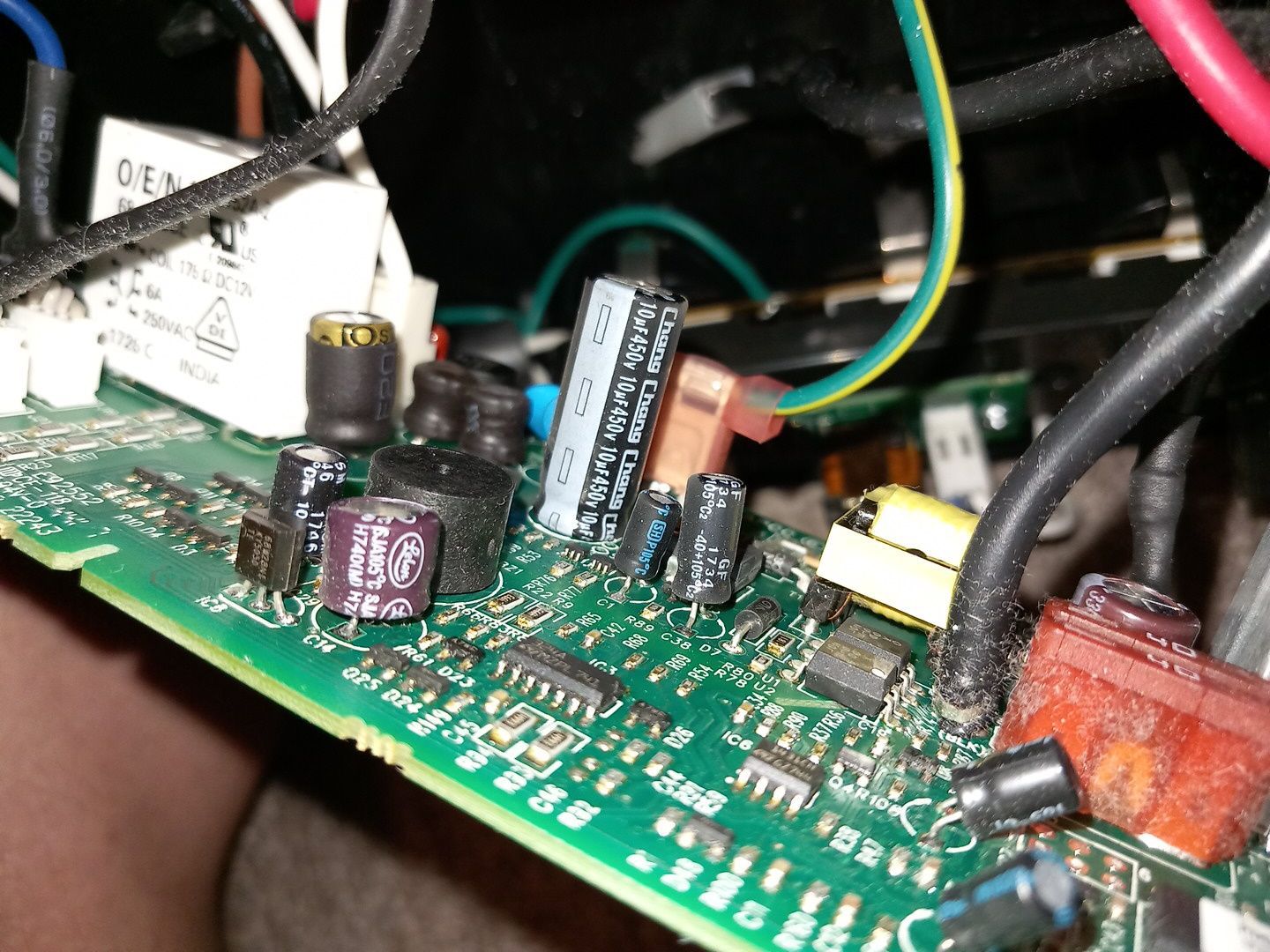

(#) xxxyyy válasza Busz hozzászólására (») Ápr 1, 2024 / 1
Én is csak a szerviz elmondásából tudom, de szerintem nincsen benne sok 10µF körüli kisfeszültségű kondi. Ha mindet kicseréled és nem jön be akkor sem költöttél rá egy automatás kávé árát.
(#) Busz válasza xxxyyy hozzászólására (») Ápr 6, 2024 /
Jobban megnéztem, konkrétan 1db 10nF, 450V-os kondi van benne, az összes többi nem 10-es vagy éppen le van védőfóliázva, ezt amúgy nem értem miért kell rájuk szoknyát adni.
Méretre is az a legnagyobb kondi, hátha az lesz a bűnös, de ez se púpos.
Nincs is olyan a hestorban, 450 helyett 400V-os megfelelhet?
Konkrétan ez:
https://www.hestore.hu/prod_10031224.html
De fizikai méretben is jóval kissebb mint az eredeti...
A hozzászólás módosítva: Ápr 6, 2024
(#) xxxyyy válasza Busz hozzászólására (») Ápr 6, 2024 / 1
Pici méretű, kisfeszültségű kondikkal szokott általában gond lenni az ES szériában. Ezek nem púposodnak hanem kiszáradniuk. A fotódon 7-8db-ot látok belőlük összesen.
(#) Busz válasza xxxyyy hozzászólására (») Ápr 7, 2024 /
Akkor rendeltem mindből, aztán kiderül.

(#) Busz válasza xxxyyy hozzászólására (») Szept 18, 2024 /
Köszönöm szépen!
Apc back UPS ES700 UPS mely nem működött. kondicsere után működik.
Csak most jutottam oda hogy átkondizzam...
