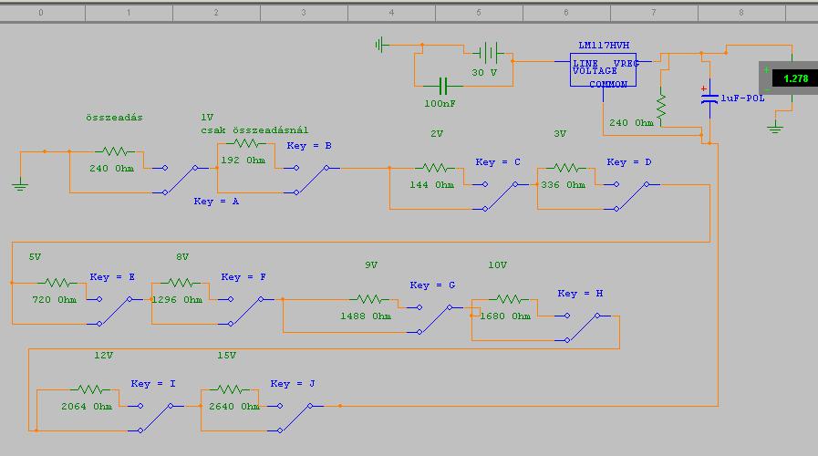

szerintetek ez milyen mint alithato tapegyseg?
dpdt kapcsolokkal meglehetne oldani a negativ ag kapcsolasat is
Egy igen érdekes változata a szabályozható tápegységeknek. Egy kis módositással szinte tökéletes lessz. A probléma abból fakad, hogy a kapcsoló átkapcsolásakor a stabic testpontja egy rövid időre megszakad és a nyers 30Volt a kimeneten is megjelenhet! mert áramgenerátorossá válik a kapcsolás. Mivel a kapcsolók csak az ellenállásokatt SŐNTŐLIK, ezért egy kis felytörés után megfogod találni a megfelelő kapcsolókialakítást. (Söntölés és nem kiváltás...)
Kétáramkörös kacsolókkal és egy kis türelemmel, ez a kapcsolási elrendezés (elvileg és negatív fesz.stab.IC-vel) jó a negatív oldalja is... :yes:
... ha a kimeneteket "tükrözni" akator a feszültségeket.

A +- -os tápegységre ez a blokkséma jobban megfelelne mint az általad felvázolt kapcsolás.
Azt, hogy egy sima tápegységnek melyik a + és melyik a - pontja az csak nézőpont kérdése. Had szemléltessem! Az egyszerű dugaszolós tápegysékeket amit csak a konnekrorba kell bedugni és kettő kivezetése van, ott csak a müszer mutatja meg a helyes polaritást, és minden gond nélkül alkalmazható negatív testes VAGY pozitív testelésű készülékekhez. (De csak egy készülékhez!!!)
sztem enyem jobb mer 1 kapcsoloval kapcsolod az "azonos abszoluterteku" feszultsegeket a tieden meg mindeket oldal kulon ami sztem folosleges mer nem fogsz +5 hoz -3at
a polusvaltast meg hagyjuk inkabb oldjuk meg ezt max feszultsegre ugrasos dolgot Idézet: „... inkabb oldjuk meg ezt max feszultsegre ugrasos dolgot” Ha alaposabban megnézed EZTa rajzot akkor láthatod hogy ez a probléma is megoldódott. A többire inkább úgy tekintcs mint alternatív megoldásokra. Hátha másnak is ad 5letet... Idézet: „...1 kapcsoloval kapcsolod az "azonos abszoluterteku" feszultsegeket...” Ha alaposan megnézed A RAJZOT okkor láthatod hogy a kapcsolók kétáramkörösek mert 1: Úgy vannak jelölve, hogy Idézet: ; „SW1 - SW1” Idézet: ; „SW2 - SW2” Idézet: „SWx - (SWx)” 2: ÉS AZ AZZONOS SZÁMÚAK ÁLTALÁBAN MECHANIKAILAG - LOGIKAILAG ÖSSZETARTOZNAK!

van egy rajzod hogy eddig hogy nez ki a dolog?
zsir, de minek az a sok kapcsoló?? 1-1 potival nem egyszerűbb??
így: [link=http://www.electronics-lab.com/projects/power/015/index.html]http://www.electronics-lab.com/projects/power/015/index.html[/link] nah mind 1 te tod..
mer most csavarod a potit aztan kijon amenyi kijon itt viszont kell neked 18 V felkapcsolsz 3 kapcsolotes ottvan...
Alakul a rajz :yes: . Így sokkal átláthatóbb lett... Még lenne egy kérdésem, hogy:
A negativ oldal kapcsolásával a kimenő feszültséget akarod "duplázni"?
akár?
sose art ha van rajta - feszultseg is nem? szted az 1n4007 nem okozhat gondot azer ratak be hogy "ne follyon ossze a + es a -" de ha mondjuk nagy az ellenallas es 0,6V ala esika feszultseg a diodan akkor nem lehet gaz belole?
