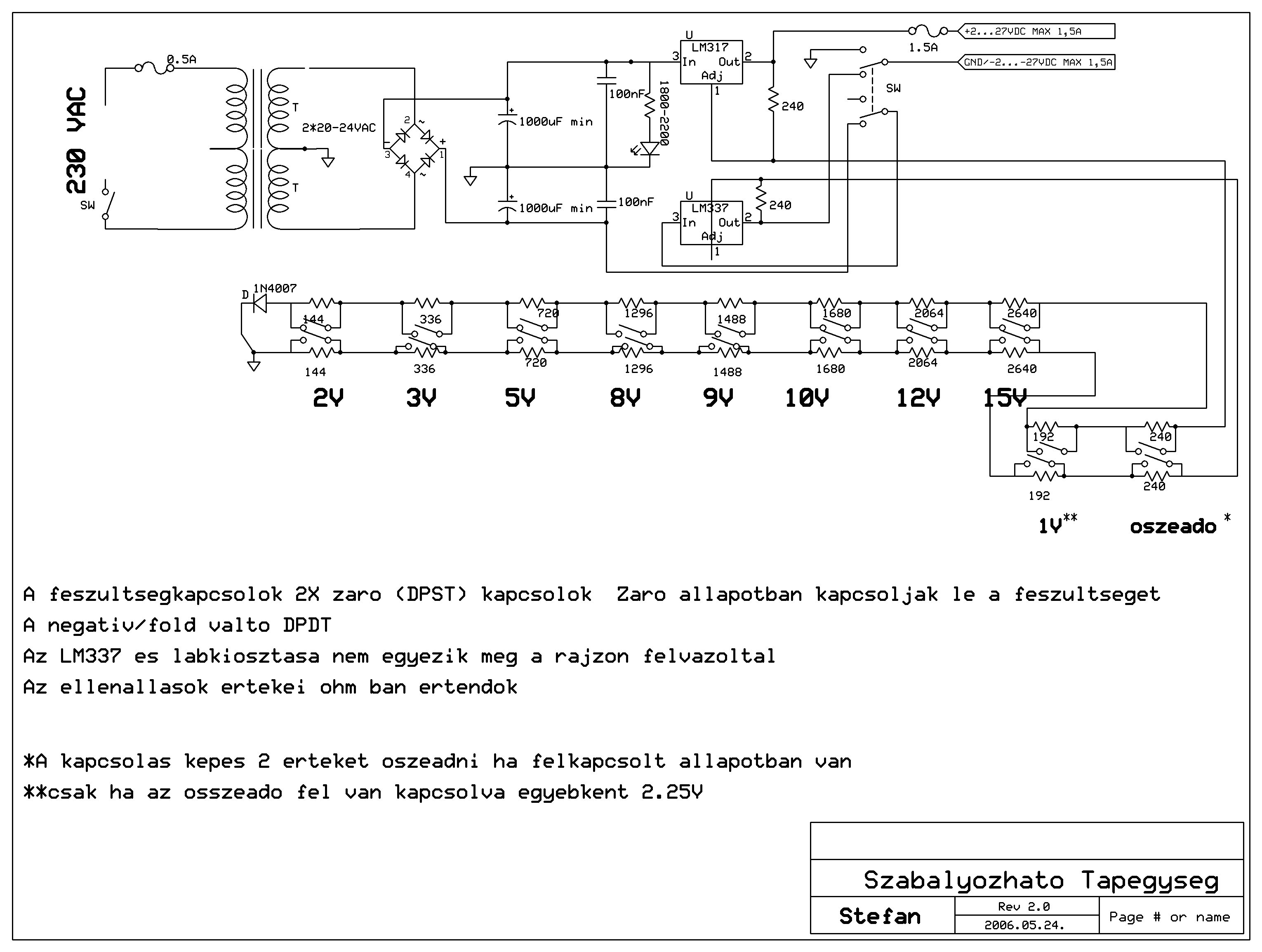

szerintetek ez milyen mint alithato tapegyseg?
dpdt kapcsolokkal meglehetne oldani a negativ ag kapcsolasat is
(#) _JANI_ válasza Stefan hozzászólására (») Máj 24, 2006 /
Egy igen érdekes változata a szabályozható tápegységeknek. Egy kis módositással szinte tökéletes lessz. A probléma abból fakad, hogy a kapcsoló átkapcsolásakor a stabic testpontja egy rövid időre megszakad és a nyers 30Volt a kimeneten is megjelenhet! mert áramgenerátorossá válik a kapcsolás. Mivel a kapcsolók csak az ellenállásokatt SŐNTŐLIK, ezért egy kis felytörés után megfogod találni a megfelelő kapcsolókialakítást. (Söntölés és nem kiváltás...)
Kétáramkörös kacsolókkal és egy kis türelemmel, ez a kapcsolási elrendezés (elvileg és negatív fesz.stab.IC-vel) jó a negatív oldalja is... :yes:

(#) Stefan válasza _JANI_ hozzászólására (») Máj 24, 2006 /
ja utkozben mar megcsinaltam a normalisnak mondhato kapcsolast de ebben a kapcsolo+30V dologban telle van valami 555 el mondjuk meglehet oldani valahogy hogy ha mondjuk 15 volt fole ugrik a feszultseg akkor var 10 mp et es utana kapcsolja a kimenetre a feszultseget?
mondjuk a negativ fesz nel mar nehezebb lehet ezt megoldani gondolom
sztem enyem jobb mer 1 kapcsoloval kapcsolod az "azonos abszoluterteku" feszultsegeket a tieden meg mindeket oldal kulon ami sztem folosleges mer nem fogsz +5 hoz -3at
a polusvaltast meg hagyjuk inkabb oldjuk meg ezt max feszultsegre ugrasos dolgot

(#) Stefan válasza _JANI_ hozzászólására (») Máj 25, 2006 /
na igy mar zsir nem?
(#) szabi83 válasza Stefan hozzászólására (») Máj 25, 2006 /
zsir, de minek az a sok kapcsoló?? 1-1 potival nem egyszerűbb??

(#) Stefan válasza szabi83 hozzászólására (») Máj 25, 2006 /
mer most csavarod a potit aztan kijon amenyi kijon itt viszont kell neked 18 V felkapcsolsz 3 kapcsolotes ottvan...
(#) _JANI_ válasza Stefan hozzászólására (») Máj 26, 2006 /
Alakul a rajz :yes: . Így sokkal átláthatóbb lett... Még lenne egy kérdésem, hogy:
A negativ oldal kapcsolásával a kimenő feszültséget akarod "duplázni"?
(#) Stefan válasza _JANI_ hozzászólására (») Máj 26, 2006 /
akár?
sose art ha van rajta - feszultseg is nem?
szted az 1n4007 nem okozhat gondot azer ratak be hogy "ne follyon ossze a + es a -" de ha mondjuk nagy az ellenallas es 0,6V ala esika feszultseg a diodan akkor nem lehet gaz belole?

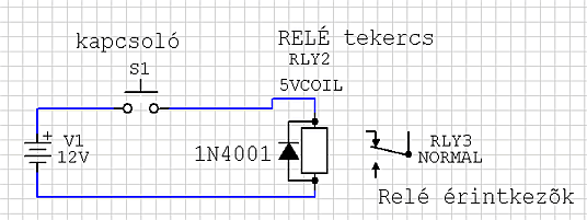

Sziasztok. Nem akartam új témát nyitni.
Egy olyan egyszerű kapcsolást keresek amivel egy relét lehet ki/be kapcsolni egy gombal 12V-al. Nem próbáltam googlival mert nem tudtam mit beírni keresendő szónak
(#) vicsys válasza Darazsx hozzászólására (») Jún 5, 2006 /
csatoltam..
(a kapcsoló helyére tehetsz arretáló v. sima nyomógombot is)
