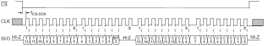

(#) abdul válasza watt hozzászólására (») Ápr 16, 2008 /
A mellékelt képen látható folyamatot követtem (TC77 adatlap 10. oldal).
Először elküldöm ez az üzenetet csupa 0-val a C15:C0-ban (Continuous conversion mode), várok 400 ms-ig majd újra elküldöm az üzenetet (kiolvasva a mért hőmérsékletet) csupa 1-essel a C15:C0-ban (Shutdown mode). Mindezt 2 másodperces ciklusban (a próba miatt). Nem vezetett eredményre, nem akart a shutdown módból újra feléledni.

(#) watt válasza abdul hozzászólására (») Ápr 16, 2008 /
Én használok néhány darabot ebből a TC-ből, de mivel hálózati az alkalmazás, nem használom a Shut módot. Ha használnám, akkor én is így csinálnám, ezért most azt kéne megnézned, hogy tutira jól vannak e időzítve a jelek az órajelhez, és biztosan kimegy-e minden bit.
Már én is gondoltam arra, hogy digitális szkóppal megnézem, de még nem jutottam el oda...
Mindamellett ha a sima "13 bites" hőmérséklet lekérdezést hajtom végre, akkor az tökéletesen működik.
A kivitelt hogy oldod meg? szoftveresen? Biztos kimegy minden bit? Már abból kiindulva, hogy a 13bites mód műkszik, a 16-os nem....

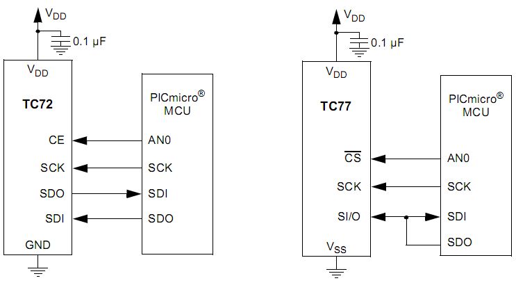

(#) Bonca hozzászólása Szept 15, 2008 /
Én is a TC77-tel próbálok hőmérsékletet mérni. MikroC-ben programozom a kontrollert, egy 18F2520-ast. Odáig jutottam, hogy az LCD kijelzőn megjelenik a hőmérséklet rögtön a bekapcsolás után, ami megfelel, a szobában ténlylegesen mérhetőnek. Negyed óra elteltével szépen lassan felkúszik kb. 36 fokra. Távol helyeztem mindenféle hőforrástól. Nem használom a shutdown üzemmódot, mert nem egyértelmű számomra az időzítése. Arra gyanakszom, hogy a continous conversion mint alapértelemezett üzemmód miatt saját magát fűti fel az ic. Mikor vált át olvasásról írásra hőmérő? MikroC-ben külön library van írva az SPI busz kezelésére. A parancsok: SPI_INIT, SPI_READ, SPI_ WRITE, egészen egyszerű . Úgy értelmezem, hogy a write parancshoz kellene az SDO (RC5) lábat is használni, de a hőmérőnek a SI/O lába egy és ugyanaz. Akkor nem fogom tudni MikroC alatt használni a kontroller hardveres SPI-jét?
A válaszokat előre is köszönöm!
Bonca
(#) Bonca hozzászólása Szept 17, 2008 /
Találtam a microchip.com-on egy application note-ot AN871 számmal. A kérdésem, hogy az SDI és SDO lábak osszakötése valami logikai dolog vagy fizikailag kell érteni?
Bonca
(#) watt válasza Bonca hozzászólására (») Szept 17, 2008 /
Természetesen fizikailag kell összekötni.
