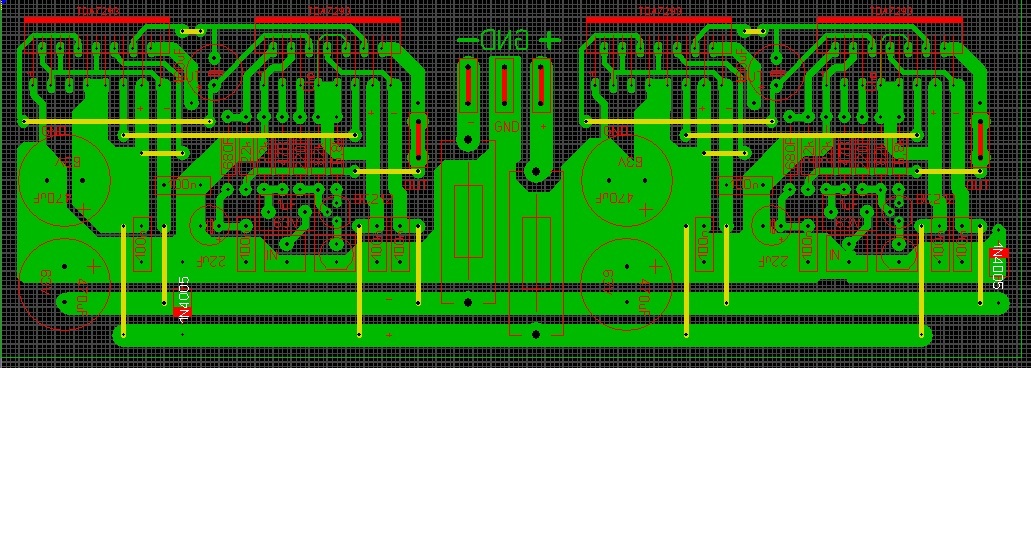

Sziasztok! Szeretnék megépíteni egy TDA hidat! Találtam az interneten egy nyáktervet hozzá ami tetszik és könnyen kimaratható! De, van egy kérdésem mert egyvalamit nem értek! A panelre 4 IC lett tervezve ugyanis sztereó hídnak készül! Azt nem értem hogy azt az IC-t aminek a bemeneti lábát földelni kell, miért kötötte össze a tervező a negatív tápfesszel! Mellékeltem egy képet is, hogy lássátok mire gondolok! Jó az úgy??? Meg lehet építeni??? A válaszokat előre is köszönöm!
Szia! Tőlem származik. Ezen a NYÁK-terven két független erősítő található. Mindegyik master-slave üzemmódban párhuzamosan kötött TDA7293-at tartalmaz. A párhuzamosítás lényege, hogy kétszeres lehet a kimenő áram.
Híd úgy lesz belőle, ha az egyik erősítő felet fázisfordítóról hajtod.
Szia! Nagyjából értem, csak nem tudom mi az a fázisforditó és miért kell az hozzá! Egyszerűen sztereóban nem lehet meghajtani?
És milyen teljesítményre képes maximum? Mennyi az ajánlott feszültség amiről hajtható? Stabilizált tápegység van hozzá építve, és ha kell potival tudom szabályozni a pozitív és a negatív feszültséget, +,- 25 és 50V között! De, amit mondani szerettem volna hogy sztereóban szeretném ezt a NYÁK-tervet használni! Mivelhogy mondtad is két független erősítő van. Elvben lehetséges! De, talán nem jól gondolom!

Én ezt terveztem, és azt akarom kérdezni hogy a Te NYÁK-terved működne így? Vagy még ez se jó!
Helló! Alkatrészek nélkül elég nehéz megmondani, hogy jó vagy rossz. Ami biztos, hogy az IC-k lábtávolsága nem megfelelő! Az egyes lábak között 2,54 mm (0,1" ), a két lábsor között pedig 5,08 mm (0,2" ) van. A másik, hogy feleslegesen ne legyen törés a vezetősávokban. (A legszembetűnőbb a GND vezetősávjának bal oldali része.) A nyák méretét én feleslegesen nagynak tartom, fele ekkora méretben is el lehet készíteni. Ha bevállalod a kétoldalas nyákot, akkor tudok adni hídhoz tervet.

Szia! Hány ohm-os hangszóróval szeretnéd ezt az erősítőt terhelni?
Szia! 8Ω-ossal lenne terhelve! Diszkózásra szeretném építeni! Ithol is lessz használva! Az ithoni hangfalaim pedig 12,5Ω-osak! Eddig mind a 3 erősítőm TDA7293-as IC-vel lett felépítve és az egyik már 3 éve bírja a hosszú diszkókat és lagzikat! De most egy hidalthoz ragaszkodom mivel a két mélynyomómat már nem bírja el 1 IC!
A hozzászólás módosítva: Márc 23, 2013
Nem lesz szükséged IC párhuzamosításra 8-12 ohm-os hangszórók esetén. Csak pár volttal nőne a kivezérelhetőség.
A TDA7294 témában találsz kész kiviteli terveket a hídkapcsoláshoz. A TDA7294 helyére beültethető a TDA7293-as. A tökéletes kivitelhez annyit kell módosítanod, hogy a 6-os lábra dolgozó feszültség-utánhúzás ne a 14, hanem a 12. lábról induljon. Szerk.: A módosítás csak opció. A hozzászólás módosítva: Márc 23, 2013
Értem! Köszönöm a választ! Találtam egy nyák-tervet ami meg is marad, 7293-asra lett tervezve! + - 45V ról lessz hajtva, egy stabilizált tápról! Kb hány W-ot tud majd teljesíteni?
Nagyon melege lesz +/-45V-ról. 100-150W-ot lehet belőle barátságosan kivenni +/-25-35V-tal táplálva. Kollégák mérték, 200W-ot is tud ez a kapcsolás, de az igen kevés hangnyomás többletet jelent. Mivel szabályozható a tápod állíthatod kedvedre
