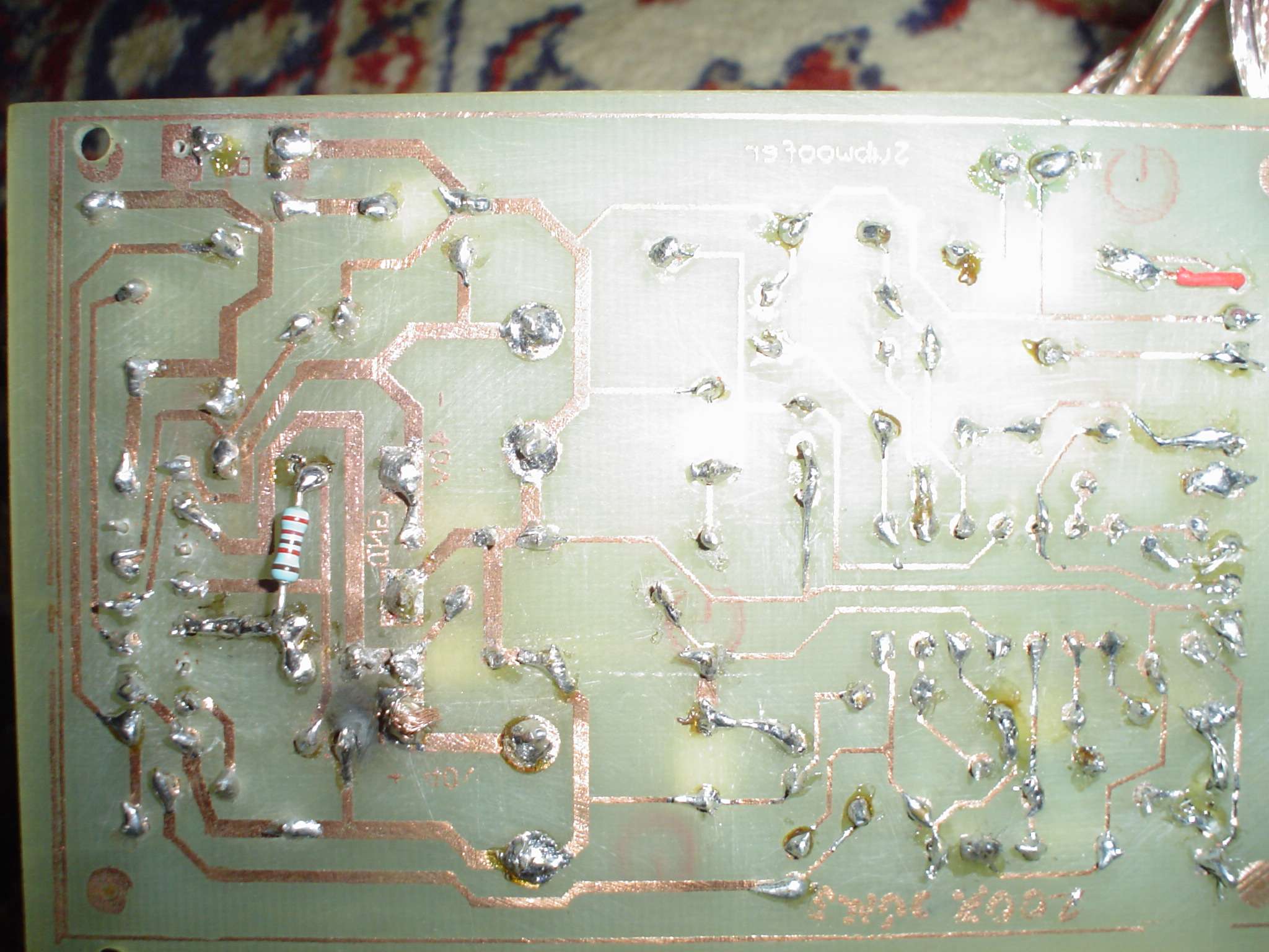

kicseréltem az ellenállásokat, de ígysem megy

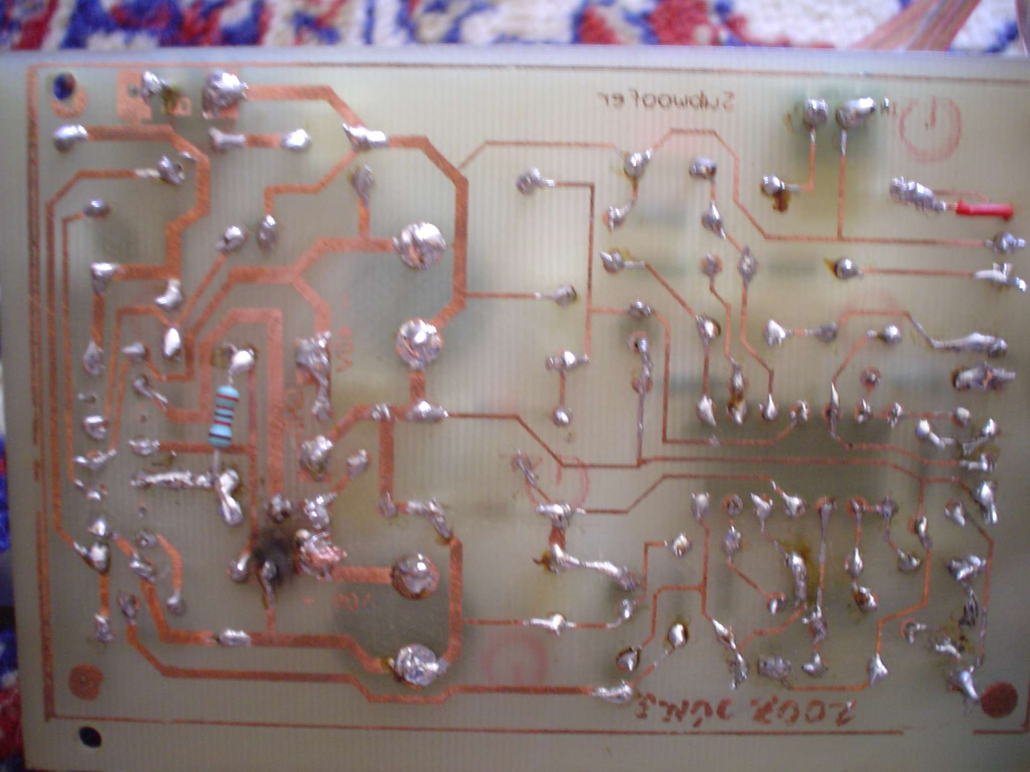

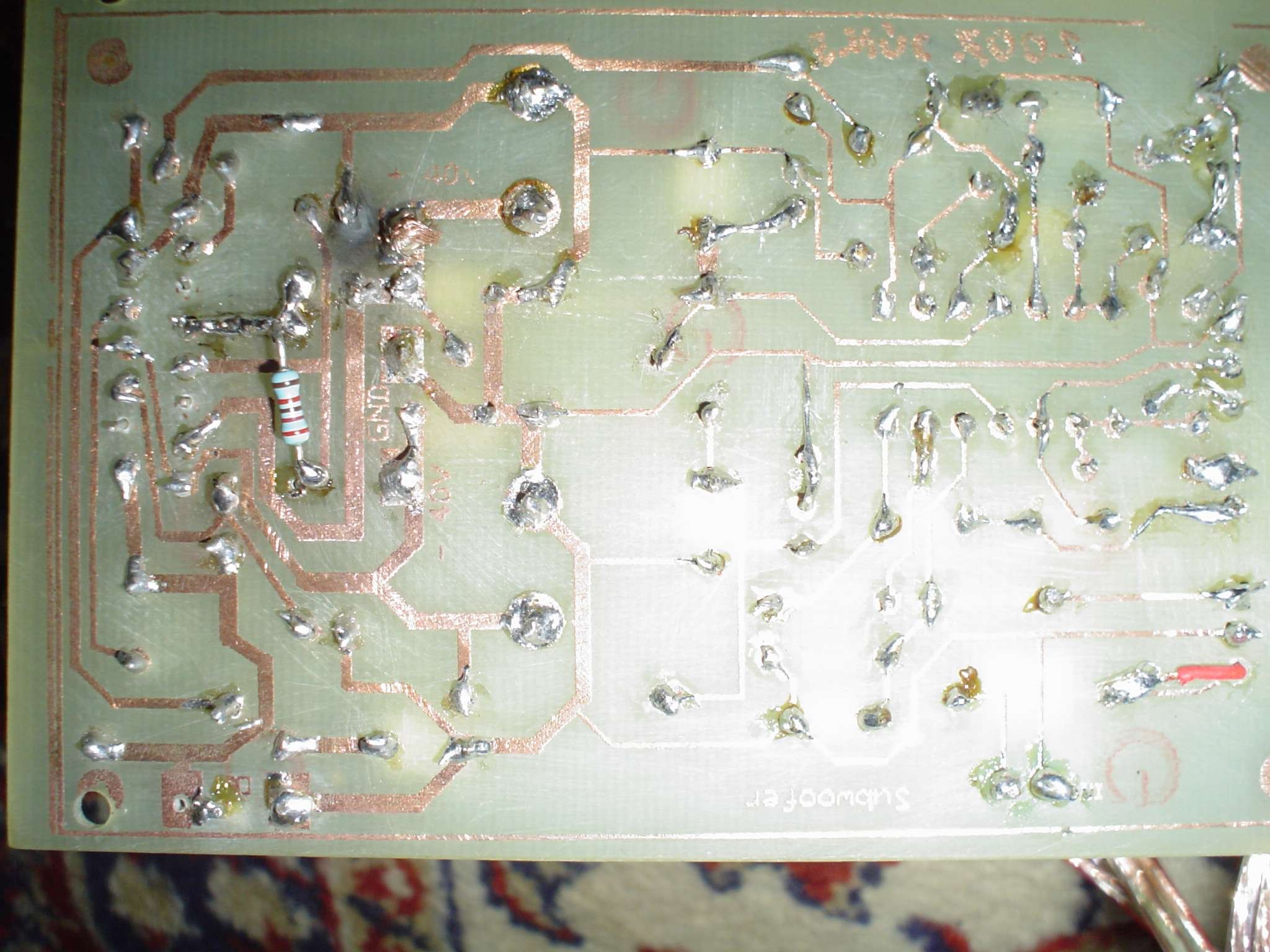

A 9es lábán ígyis csak -1.8V ot mértem, ezért párhuzamosan bekötöttem még párat, és így a 9,10es lábon is van 5V köruli fesz. De még mindig nemmegy lefényképeztem azért van 2GND mert az egyik a potenciómeterek árnyékolásához megy, a 22K ellenállást pedig úgy termeltem ki ezért csak a NYAK masik felére fért oda A képeket Legközelebb, NE RAR-ba rakjad fel, hanem TÖMÖRÍTETT JPG-be. Köszönöm! Szabi83
Sajnos rossz hírem van! Fordítva van a nyák! Sajnos valami ilyesmire gyanítottam. Szóval csinálnod kell egy másikat, és reménykedni, hogy az ic még jó.
áááááá
Fordítva? az meg, hogy lehet? Akkro tükröznöm kell és úgy kinyomtatni majd rávasalni? nemtudnál küldeni, egy olyan képet amit csak elég kinyomtatni (méretileg passzol)? lehget sprint layout formatumú is. És azt nemlehet valahogy megállapítani, h még működőképes-e az IC? THX
Igen, tükröznöd kell!
Képet inkább nem küldenék, hisz úgyis megvan neked, csak tükrözzd, de ha nem vagy benne biztos, hogy jól csinálod-e, akkor tükrözés után küldj egy képet. Hogy működik-e az ic, az akkor derül ki, ha beépíted. De lehet, hogy szerencséd lesz.

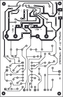

Ez így jó?

Hát igen!
Most nézegettem én is! A te általad beküldött példány alapján már könnyen látni hogy fordítva van!!! Megesik... szerintem az IC-nek sem lett baja... Mert akkor lehet, hogy elpukkant volna, vagy kifolyt volna belőle a fekete trutyi! Akkor jó a nyomtatás, ha a papírra, a rajzolatra el tudod helyezni az alkatrészeket. Tehát az IC lábak a megfelelő helyre kerülnek, a megfelelő alkatrészek kötődnek hozzá! Ergó: a kinyomtatott példányon neked a kapcsi beültetési rajzát kell látnod, csak persze alkatrészek nélkül!!! Még annyit jegyeznék meg, hogy ha így terpesztenek az IC lábai (nekem is ilyen) akkor vigyázni kell, hogy nehogy összérjenek... mert az egyik helyen elég közel vannak egymáshoz! Jaah meg annyit, hogy a vasalás miatt az eleve is vékonyka vonalak (vezetősávok) miatt még vékonyabb lesz a nyákon, akár meg is szakadhat! Úgyhogy legözelebb nyugodtan vastagítsd meg a vonalakat! :yes: Jaah az utolsó kérdést nem értettem... Peti
Igen ezt nyomtasd ki, és úgy vasald.
De tényleg lehetnének egy kicsit vastagabbak azok a vonalak. Esetleg vasalás után, ahol nem elég jó a rajzolat, egy alkoholos filccel rájavíthatsz. Sok sikert! (Azért majd jelezz, hogy mi az ábra.) Ja mégvalami, vasalás után hasonlítsd össze az általam megadott (tükrözött) képpel, és ha azt látod a panelon is, akkor ok!

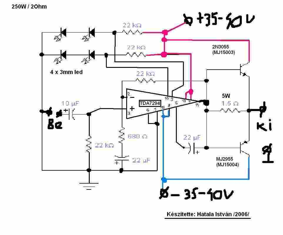

én találtam a neten egy kapcsolást amivel a tda 7294-es ic-ből 2ohm-on 250w-ot lehet leadni nem to menyire igaz de azárt felteszem ha valaki megépitette az legyen szives szolni ide a fórumba. A válaszokat előre is köszönöm! Íme itt a rajz (csatolom a nyáktervet amit sprint layout 4.0-val készitettem)
drhati "tervezte" a kapcsolást..
nemrég keresett egy 200-300W -os erősítő kapcsolást, én írtam neki, ezt a tda + két tranyósat amit ő maga "tervezett", de elfelejtett válaszolni.. kiáncsi lennék, mért nem válaszolt és vajon megépítette?
Hello! azt hiszem, írták, hogy paintben megrajzolt kapcsolást megépíteni felejtős...én sem bíznék benne.meg keveslem az alaktrészeket az ic és a tranzisztor körül.az adatlapban található, legegyszerűbb kapcsolásban is sokkal több kiegészítő alkatrace található! De,ha működik, akkor azt meghallgatnám!

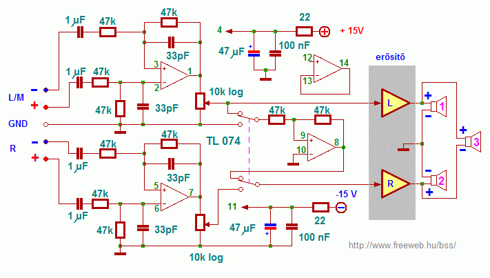

Lenne egy rajzom a bss oldaláról: lásd melléklet. Elmagyarázná nekem valaki,hogy miért van 5db bemenete a kapcsolásnak?melyik mire szolgál? Köszönöm!
az ne zavarjon hogy ott a gnd neked csak a + és - kell mint jobb és bal(elég érdekes szerintem így jó ahogy mondom )
Amúgy ha elolvasod ezt topikot van nyákterv és rajzis hidalt változathoz és akkor ezt megse kell építened Idézet: „...szerintem így jó ahogy mondom...” Szerintem nem jo ugy ahogy mondod. A GND mindenkepp szukseges, hisz az a referencia pont a hangfrekis jelnek (akar szimmetrikus akar asszimetrikus a jelunk). De a lenyeg, hogy sztem az a belinkelt kapcsolas eleg zavaro lehet pontosan a mindket csatornanal feltuntetett + es - (szimmetrikus) bemenetek miatt illetve a monositast nem ugy illik megoldani, hogy csak az egyik csatorna jelet vezetjuk mindket csatornara. Persze igy egyszerubb, de mi lesz akkor a masik csatorna jelevel??? En inkabb ezt ajanlanam hidalashoz. Ket kapcsolas van feltuntetve az oldalon, mindketto megfelelo es egyszerubb, vilagosabb mint a bss-en feltuntetett kapcsolas. Ha vkinek segitseg szukseges a megerteshez, akkor szoljon!
Köszönöm szépen a linket!ha valamit nem értek,majd szólok!
Gery: azért így akarom hidalni, mert így választani lehet a 2*70w és 1*140w -között! és ez a lényeg! Köszi
