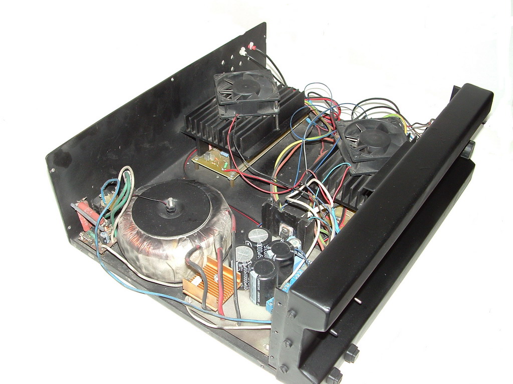

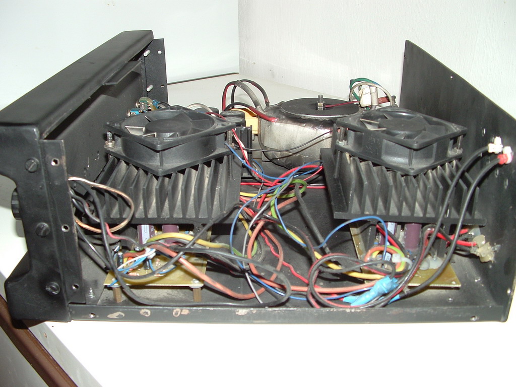

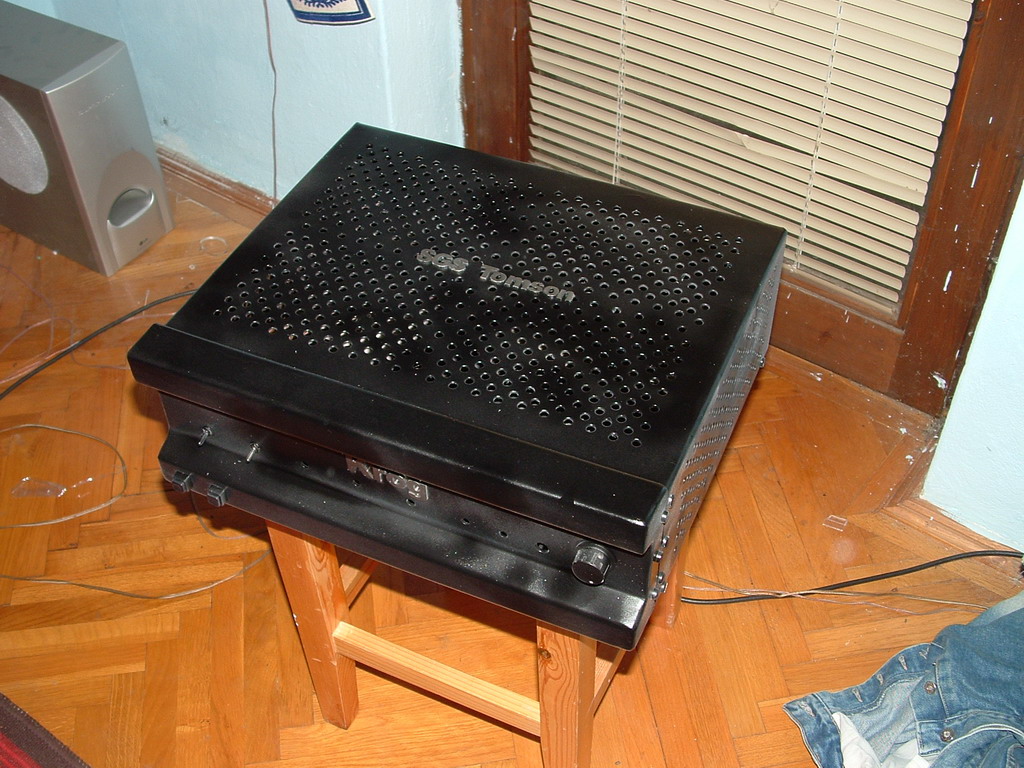

(#) lobbooo hozzászólása Aug 10, 2007 /
Hali
Látom több kevesebb sikerrel készülnek a tds-s ic-kel végerősítők,én a hidalt verziót építettem meg (7294v),1-2 kísérleti panel készült mire a végleges meglett,a disszipációval volt probléma,vesszettül melegedtek,de egy méretesebb borda,meg két 80*80 -as ventillátor megoldotta a dolgot.Már több bulit "levezényelt" teljes hangerőn,két éve használom,panasz nem lehet rá,teljeskörü védelemmel van ellátva (alapba az ic is).Teszek fel képet,arról is amit hajt.
Az erősitö,szinusz 2*170W 8ohm 0.08%-os torzítással, +,-35V-s táppal.

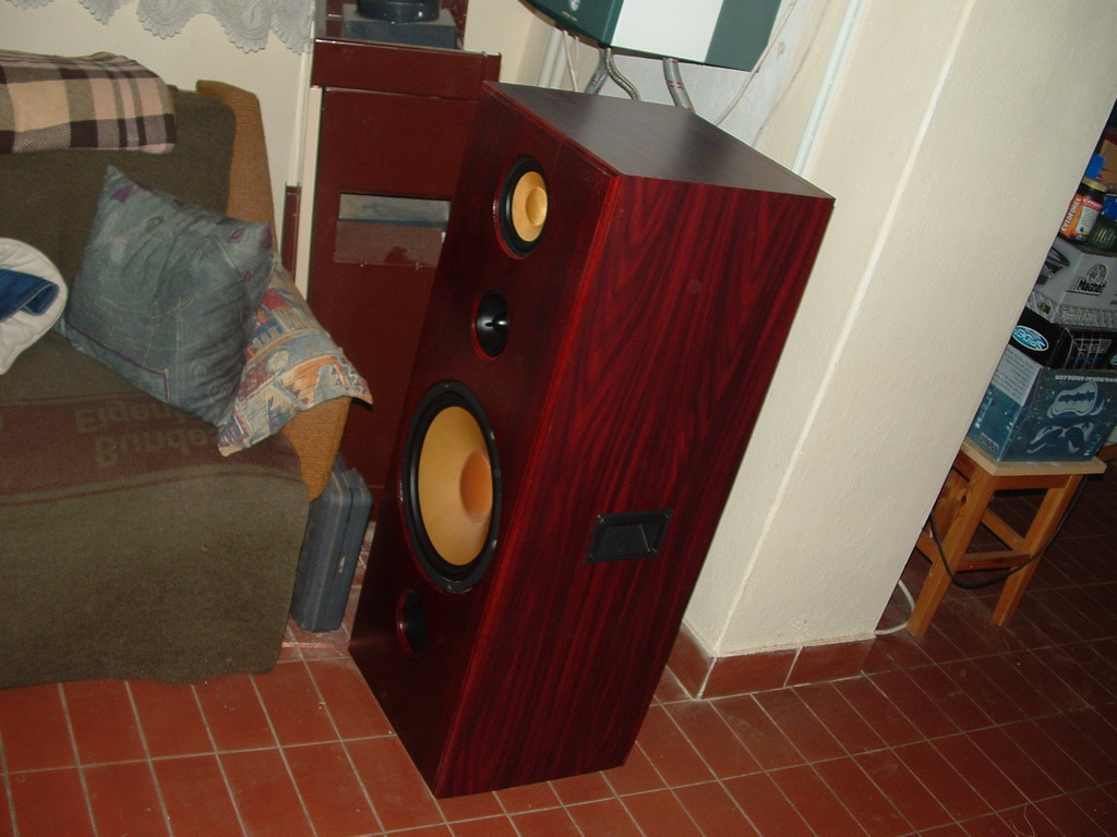

A hangfal, 375/200W,audiofil (saját terv + építés)
