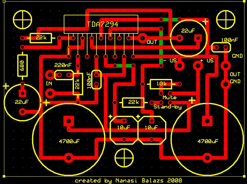

(#) nÁnÁ válasza heles hozzászólására (») Ápr 18, 2008 /
Én most építek egy erősítőt TDA7294-es IC-vel. A mellékelt kapcsolási rajzhoz készítettem nyákrajzot.
Üdv! Balázs

ha tényleg +-40volttal hajtod meg, ajánlott a 8 ohmos hangfal!
(#) nÁnÁ válasza Kovidivi hozzászólására (») Ápr 18, 2008 /
Nem akarom + - 40 V-tal hajtani, utána olvastam az adatlapon, az alapján méreteztem a trafót. A 100 W-os teljesítményt sem hiszem el. Az adatlapon más dolgok vannak, mint ezen a rajzon, innen csak maga a kapcsolást használtam fel.

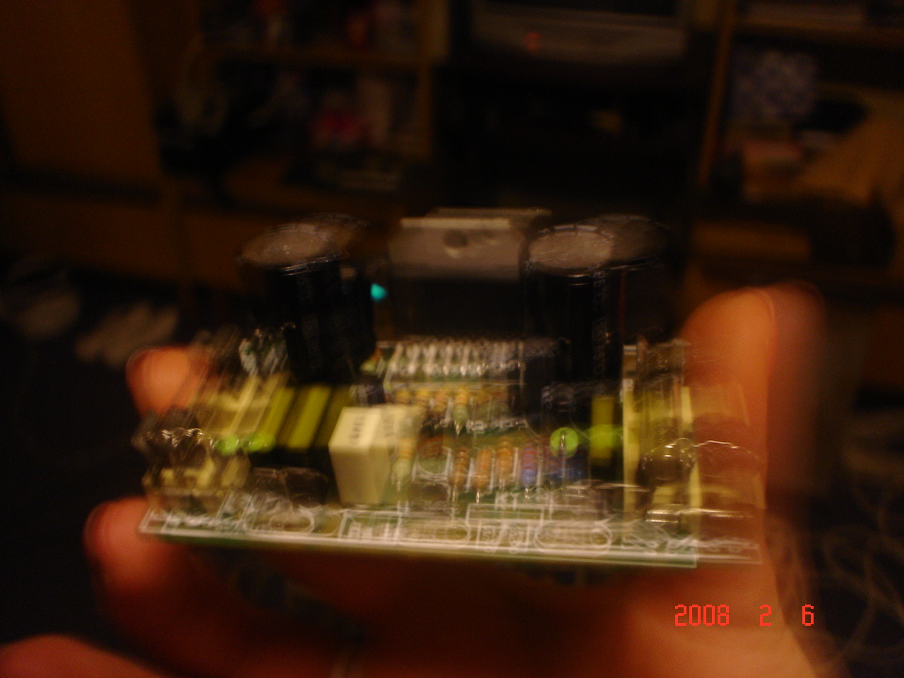

(#) kefe13 hozzászólása Ápr 23, 2008 /
Tiszteletem !
Köszönök minden buta és okos hozzászólást, a nyáktervet, a tapasztalatokat.
Elkészült a deszka ! (de lehet így marad
Hangja kellemes, perpill egy marantz pm4400 ast pipált le
(telefonos fotó, ha lesz elem a gépbe csinálok szebb képet
(#) szilva válasza kefe13 hozzászólására (») Ápr 23, 2008 /
Gratulálok, szépen összeraktad! Milyen hálózati trafóról jár?
(#) kefe13 válasza szilva hozzászólására (») Ápr 23, 2008 /
talált trafó, 2x21V, méretéből ítélve kb 150w , azaz cirka +-30 voltal dolgozik a drága, de fülre elég, bár műszer bennmaradt melóba, majd holnap méregetek, műhelybe mérve egy csatornával kihajtva másfél voltot esett a feszkó, szerintem marad
ha egy két hét fülelés után is jónak tűnik, kap egy deszka pótkocsit meg egy ikeás üvegtetejű éjjeliszekrényt lakásnak (4-5k)
