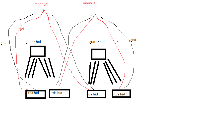

(#) imyx92 hozzászólása Jan 19, 2013 /
Az lenne a kérdésem, hogyan tudnék 4db hidalt tda7294-t rá kötni egy sztereo jelre(zajmentesen)?
Már probálkoztam úgy, hogy 2db hidaltat rákötöttem egy (mono)jelre, szólt is elég szépen, de az volt a gond, ha leállítom a zenét akkor hallani lehet egy halk búgást...

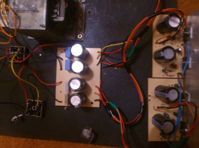

(#) imyx92 hozzászólása Jan 20, 2013 /
Még csak egy lapon van összeszerelve, elöször szeretném, ha teljesen üzemképes lenne , és csak utánna a doboz.
Sajnos van amelyik alól van hozzá cinezve és az nem látszik a képen....
A két naracssárga megy a trafótól.
(#) reloop válasza imyx92 hozzászólására (») Jan 20, 2013 /
A kábelezés valóban korrekt. Az IC nincs szigetelve a bordától? Az lehet még buktató.
Az még nem került bele
Az ic és a borda között csak hőszigetelő paszta van. Sajnos itt a környéken nem kaptam semmit amivel el lehetne szigetelni a bordától

Bocsi de elég fáradt vagyok, remélem megérted a rajzból, hogy mire gondolok...
Szóval a bemenő jel nem a közös tápra menne amelyik azonos hütóbordán van, hanem egyik bordaról össze lenne kötve a masik bordán lévővel.
A szigetelő lappal meg az a gond, hogy Romániában élek és itt nem találtam ilyet...
