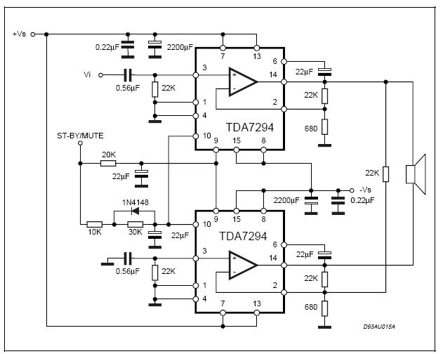

(#) attirush hozzászólása Jan 16, 2013 /
Tudna valaki segíteni,hogy hogy lehetne ebből sztereót csinálni szétválasztani?Bővebben: Link
(#) reloop válasza attirush hozzászólására (») Jan 16, 2013 /
Szia! A pufferek takarják, de a jobb oldali IC 3-as lábára valószínűleg megy egy 470nF-os kondi. Annak a jelenleg testre kötött lábára adhatod a jelet. A bal IC 14. láb és a jobb IC 2-es láb közötti ellenállást emeld ki.
A kimeneteket a 14-es lábak lesznek természetesen a testre megy a hangszóró "-" jelű csatlakozója.

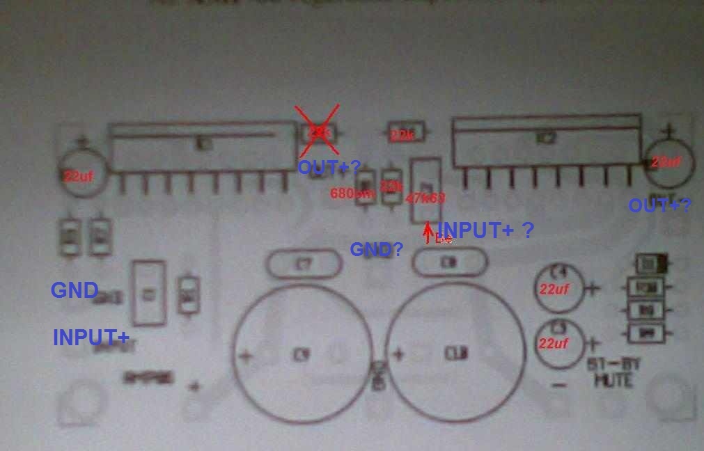

(#) attirush válasza reloop hozzászólására (») Jan 16, 2013 /
Ok,megpróbálom. Azt nem mondtam,hogy kétoldali nyákja van! Vagy az nemszámit ?Bővebben: Link
A kapcsolás minden bizonnyal azonos az adatlapival. Ott tudod követni a teendőket.
A két oldalas NYÁK-nak nincs szerepe.
Akkor idelinkelem a hidat. A 0,56µF kondit kell felvenni testről ez lesz a másik bemenet.
A hangszóró mellé rajzolt 22k lesz még eltávolítandó.
Meg tudnád mutatni a képem?Jób képet nem tudok csinálni.
A vezető sávokat csak tippelni tudom, nem árt rajzról is ellenőrizni.
Jó így?A kondit vegyem ki?
A hozzászólás módosítva: Jan 16, 2013
A kondenzátort végül is ki kell forrasztani. Egyik lába megy jobb oldali IC 3-as lábára, másikra kapja a bemenő jelet. A hangszórók testjei ne itt a panelen hanem a tápkondiknál kapjanak GND-t! A hangszóró áram ne folyjon az ide érkező testvezetéken.
