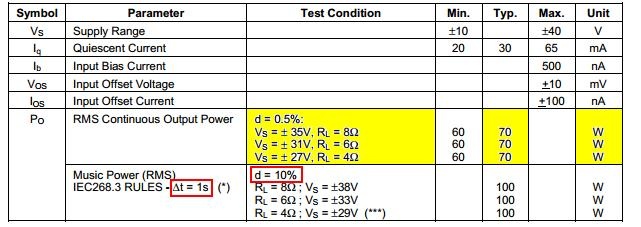

ekkor mekkora teljesítmény jön ki elméletileg?

Erre nincs elméleti számítás. A TDA7294 maximális üzemi tápfeszültsége +/-40V. Ez áll az adatlapban és illik betartani.
Az már tapasztalat, hogy 6,5A csúcsáram felett gyalázatosan romlik az erősítő hatásfoka. Érdemes elolvasni mit ír a gyártó.
