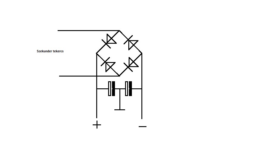

Helló.Lenne egy olyan kérdésem hogy felépítettem egy TDA7294-es végfokozat ic-vel egy mono erősítőt.Az lenne a kérdésem hogy van itthon egy (váltóáram állásban mért műszerrel) 2X48V-ra képes transzformátorom ami előtte egy STK-s erősítőt hajtott.Az lenne a kérdésem ha ezt szétválasztom és pufferelem akkor ez nem lessz túl sok?És ha sok lenne akkor hogyan tudnám csökkenteni ezt a feszültséget olyan szintre hogy az erősítő is elviselje.A válaszokat előre is köszönöm.

(#) reloop válasza szikorapéter hozzászólására (») Júl 16, 2013 /
A 2x48Vac-t lehet kétszer egyutasan is egyenirányítani, kapsz egy jókora árammal terhelhető tápot 66-67Vdc pufferelt feszültséggel. Erre kidolgoztam ilyen mesterséges földpontos kapcsolásokat. A hidalt változathoz Alkotó készített gyönyörű dokumentációt.
(#) szikorapéter válasza reloop hozzászólására (») Júl 16, 2013 /
Igen a feszültséget a trafó 2X48V-ként adja le és akkor nem kell mind a két oldalt használnom hanem csak az eggyiket akkor ki fogja bírni a tápáram? (persze akkor már pufferelem rendesen).Az alábbiakban ezzel az egyszerű (persze több kondenzátorral használva) kapcsolás is jó hozzá?És akkor maradhatnának az eddig kimart nyáklapok is.

(#) saraha válasza szikorapéter hozzászólására (») Júl 16, 2013 /
Reloop kapcsolása teljesen korrekt.Amúgy mekkora teljesítményű a trafód?
A két 48V-os szekunder független, vagy középmegcsapolásos kialakítású?
Középmegcsapolásos.Mondjuk a műszer amivel kimértem a trafót egy régi orosz műszer de azért még digitálissal is megmértem,és ugyanaza az eredmény.
A táp kialakítását így is meg lehet oldani. A két szekunder tekercsen ezáltal megoszlik a terhelés.

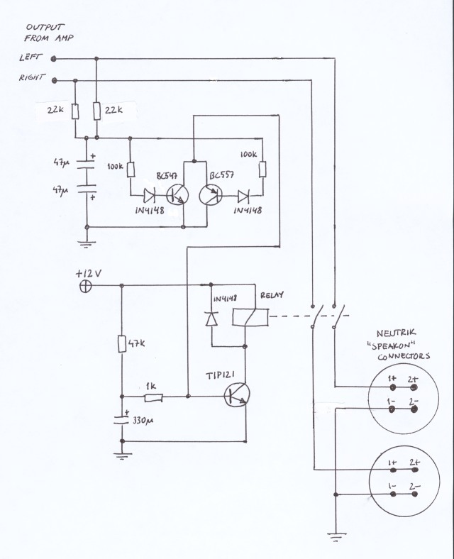

Szó volt már hogy van egy 2x tda 7294 híd végfokom, és áthallás van a csatornák között, hogyan szüntethetném meg?
Szerintem aval van a baj hogy az erősítő kimenet DC figyelő ellenállásai kevesek, két darab 22k közösítve mindkét csatornáról és a figyelő részbe megyen.
Melléklem a DC figyelő kapcsolását.
A hidak 1-1 trafóról mennek az L csatorna 2x24Vac 300VA az R csatorna 2x27Vac 270W, Ha a dobozra volt kötve mindkét trafó GND-je akkor sokkal roszabb volt, de a jelforrás miatt a GND csak közösül.

Megmértem az ellenállásokat és csak 14 kohm-ot mutat mind a 2 ellenállásról, megpróbálom kicserélni

(#) Alkotó válasza Szabi1 hozzászólására (») Júl 17, 2013 /
Máshol keresd a megoldást. A 4-8 ohmos hangszóróhoz képest a 20kR-os "közösítés" mintha ott sem lenne.

(#) reloop válasza Szabi1 hozzászólására (») Júl 17, 2013 /
Szia! A DC figyelő ellenállások közös pontja kondenzátoron keresztül a testre van kötve. Azon váltófeszültségű jel nem tud átjutni pláne úgy, hogy egy kimenetre kötött hangszórót meghajtson.
Az egyik csatorna bemenetét közvetlenül a panelen zárd a testre, úgy vizsgáld az áthallást, abból kiderül az erősítő melyik részén kell keresni.
(#) Szabi1 válasza reloop hozzászólására (») Júl 17, 2013 /
Nincs áthallás, csak én azt hittem hogy az, mert a múltkor is volt s azt megoldottam, csak az a baj hogy az egyik csatornát ha megküldöm a hangszóró elkezd 1 kicsit kopogni, az lehet amiatt hogy nincs eredeti neutrik speakon apa csatlakozóm (holnap jön meg) és nem nagyon jól érintkezik, és nem ad át nagy áramot?
Köss rá forrasztással, máris megtudod.
