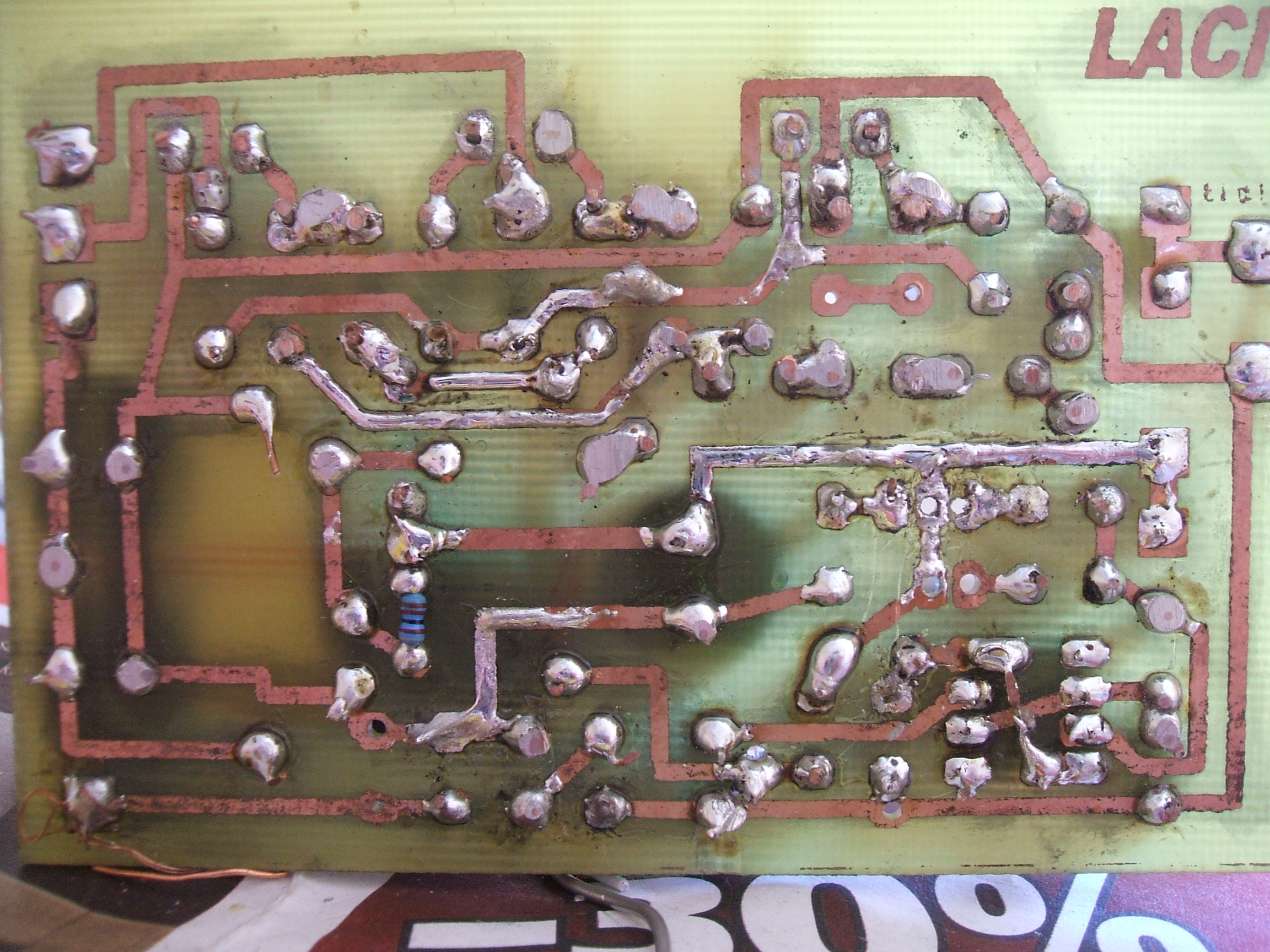

(#) Black King válasza pcroland hozzászólására (») Ápr 21, 2011 /
Köszi a gyors választ. A kivezetéskeket szerintem jól csináltam. Elég kezdő vagyok ez az első áramköröm.Tettem fel fel képet hátha ti észre veszitek a hibát (a poti a képen nincs benne).Az mks kondi kicsit magasabbra került mert nem fért el. Előre köszi a válaszokat.
(#) Collector válasza Black King hozzászólására (») Ápr 21, 2011 /
Azt a kondit miért tetted olyan magasra?
Ahogy a nyákod elnézem, egy nagy rakás hidegforrasztásod van első körben.
(#) ekkold válasza Black King hozzászólására (») Ápr 21, 2011 /
Jujjj, ez a nyákrajz mehetne a rémtörténetek közé! Már ne is haragudj, de először meg kelene tanulnod forrasztani, mert a forrasztásoknak legalább fele rossz.
Mi az a kereszt az 555 alatt? Az átkötést is rárajzoltad a panelra?? Így aztán aligha fog működni...
Ezek után már szinte lényegtelen megemlítenem, hogy a hütőborda valószinüleg nagyon kevés lenne, jóval nagyobb hűtőfelület kellene.
(#) pcroland válasza ekkold hozzászólására (») Ápr 21, 2011 /
Így jobban megnézve nekem is feltűnt!
Black King: Nem pacákat kell csinálnod a panelra. Csiszold meg, akár a kész nyákot is és gyantás ónt használj! Akkor megfolyik. Ha úgyse jön össze, akkor vegyél forrasztózsírt vagy vagy forrasztóolajat. Nagyon szépen lehet forrasztani velük. Amúgy lehet a pákád is a tettes. Vizes tengeri szivaccsal le kell törölni az elszenesedett forrasztószál maradványokat, utána be kell rendesen futtatni ónnal, használhatsz jó sokat. Nekem gyorsan elfeketedik a pákahegy. Hosszú forrasztásokkor 3-4 percenként törölgetni kell. Szedd ki az értékes alkatrészeket, (ha tudod), de szerintem új alkatrészekkel csinálj egy új panelt.
Ezt akár ki is dobhatod.
(#) Hodinka válasza Black King hozzászólására (») Ápr 21, 2011 /
Szerintem kezd el kapargatni a gyanúsnak tűnő részeket,akár még az is lehet,hogy beindul.Amúgy a tekercsek helyes bekötési módjára figyeltél?
(#) Black King hozzászólása Ápr 22, 2011 /
Köszi a válaszokat. Tényleg nem lett a legszebb, de mint írtam ez az első nyákom. Csinálok egy újat másik pákával és ónnal.(Lehet, hogy jobb lett volna ha villogóval kezdek én is.) Amúgy az 555 ös alatt nem rajzoltam a panelra az átkötést.A kicsi hűtő bordát csak átmenetileg raktam rá ha működni fog rakokrá nagyobbat ameddig nem jó minek vegyek rá nagyot.
