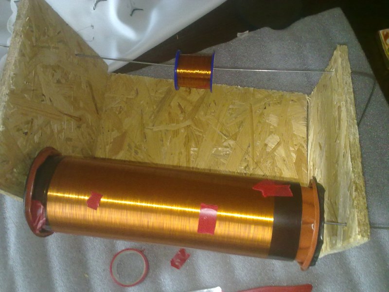

(#) gabrinator válasza Hodinka hozzászólására (») Márc 29, 2010 /
Nah ittvan a tekercs.. sztem viszonylag jo lett , remelem majd mukodni fog a tekercs

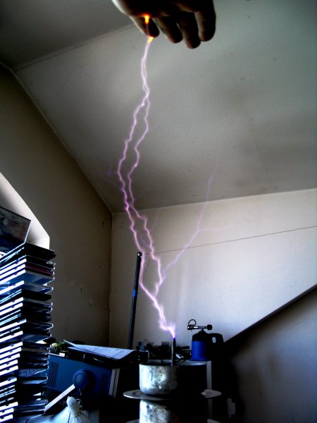

(#) Hodinka válasza _BiG_ hozzászólására (») Márc 30, 2010 /
Szervusz!
Döbbenten nézegetem a gigantikus méretű szikráidat,hát nem semmi csövek ezek az tény,köszi a cImet lehet én is megpróbálkozom egy beszerzésével(persze ártól függően),addig is ezek a kis vackok is megteszik,kIsérletezni tökéletes velük főleg,hogy ingyen vannak(hátul a sufniban van vagy 10 rossz csöves TV-m,kevesével ezekből boncolgatom a dolgokat).Viszonylag a 6П45C–nek is nagy a belső ellenállása ezért is kötöttem 4-et párhuzamosan,kiváncsi lennék 8 db hogy viselkedne,mellesleg igen ezek 400V anódfeszültségüek,de maxban akár 700V-ot is kibIrhatnak,régebben találkoztam egy kapcsolással ahol ha jól emlékszem 600-650V-on járatták őket(de már pontosan nem emlékszem mi is volt ez),én jelenleg 520-540V körül járatom őket hálózatról (feszkétszerezővel),bár igazad lehet biztos ami biztos egészségesebb a csövekre nézve,ha inkább kissebb feszről járatom őket,a segédrácsokat a „+”-ra kötözgettem egyenként 3k ohm-os ellenállásokon keresztül,ugyanis az anódon Irtó nagy fesz-ek szoktak kóborolni,impulzus üzemben akár a 8kV-ot is elérheti(igaz 18 mksec-os jel mellett),eleinte én is az anódra kötöttem a segédrácsokat,ennek viszont később meg is lett a következménye,két tetródám bánta,de köszi az ötletet kipróbálom összepárolni a vezérlőrácsokkal,amúgy meg valamiért kettőnek néztem azt a három magnetront a képen,négyel jobb lenne biztosan,Igy már akár graetz-be is köthetnéd őket, fűtőtrafót nem sokból áll összehozni hozzájuk(v.mi erősebb trafóra,feltekerni néhány menet szigetelt kábelt),csak ezesetben már négy,de legalább három különálló fűtőtekercsre lenne szügség,meg aztán graetz-el már valószInüleg a MOT-ok is jobban izzadnának(jelenleg mennyire melegszenek?), egyébként a multkoriban Irtad,hogy van négy higanygőz egyenirányItód,végülis mi lett velük?
(#) Hodinka válasza gabrinator hozzászólására (») Márc 30, 2010 /
Egész csini lett,de ha megengedsz egy tanácsot,szigetelésnél lakk helyett használj inkább „Epoxy” gyantát,vagy v.mi más műgyantát,tuti hogy jobb lesz.

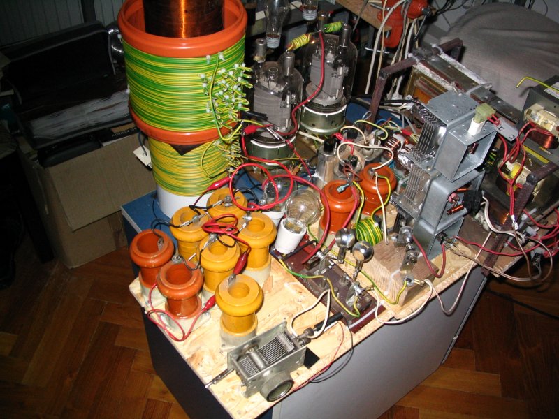

(#) belganarancs válasza _BiG_ hozzászólására (») Márc 30, 2010 /
Itt egy érdekes konstrukció 2 csővel:Bővebben: Link
A következő szekunderedet milyenre tervezed?

A kétutas egyenirányItás mennyire látszott meg a szikrán? Gondolom Igy már megszünt a 25Hz-es félperiódusú szaggatás,vagy esetleg kissebb puffer kondik esetében 50Hz-re váltott,nekem például a feszkétszerezőben két db 150uf(495V)-os elektrolit kondi van,de még Igy is meg van az 50Hz-es szaggatás,kipróbáltam 1000uf(300V)-os( úgyszint elektrolit) kondikkal,és egy teljesen hangtalan vagy inkább enyhén susogó szikrát kaptam,Igy viszont már csökkent a szikrahossz,ez pedig nemtudom pontosan miért van(talán a freki miatt),a tápfesz csúcsértéke valamivel nagyobb lett,és Igy valószInüleg a freki is feljebb kúszhatott.Amúgy meg kicsit melegszenek az elektrolit kondik,úgy néz ki,nem tetszik nekik a nagyfreki,feltétlenül be kellesz igtatnom egy LC szűrőt.
Mellesleg ha szabad kérdeznem,milyen kapacitásuak azok a (piros,meg sárga) kerámia kondik a képen?

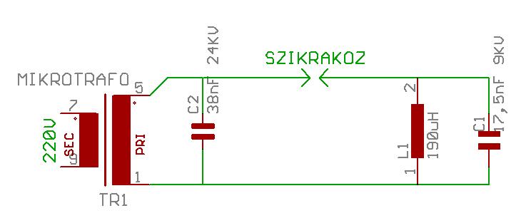

(#) SKY válasza Collector hozzászólására (») Márc 31, 2010 /
Ilyen kapcsolásban szeretném berezegtetni a párhuzamos rezgőkört.

(#) Collector válasza SKY hozzászólására (») Márc 31, 2010 /
Párhuzamos rezgőkör-áramrezonancia. De gyanítom, hogy miután létrejött az ioncsatorna, C2 és C1 egyetelen párhuzamos kondiként fog működni.

(#) _BiG_ válasza belganarancs hozzászólására (») Márc 31, 2010 /
Nem rossz, nem rossz, bár nekem az elején, nem tökéletes hangoláskor volt ilyen szikrám. Meg ahogy láttam, szegény csövek anódjai izzanak. Kicsit nagyobb primer menetszám kell, hogy nőjön a tank-kör impedanciája és ne a csövön disszipálódjon az energia.
A következő szekunder 0,5 mm-es huzalból lesz, vagy 800 vagy 1000 menet. Inkább az utóbbi. Átmérő 110 mm.

A sárga csőkondik 400pF /15kV~, a narancssárgák 190pF /15kV~. Párhuzamosan vannak kapcsolva. A különálló sárga a nagy légforgót pótolja, azt kivettem. A kicsi légforgó (500pF) a képen a visszacsatoló kört hangolja.

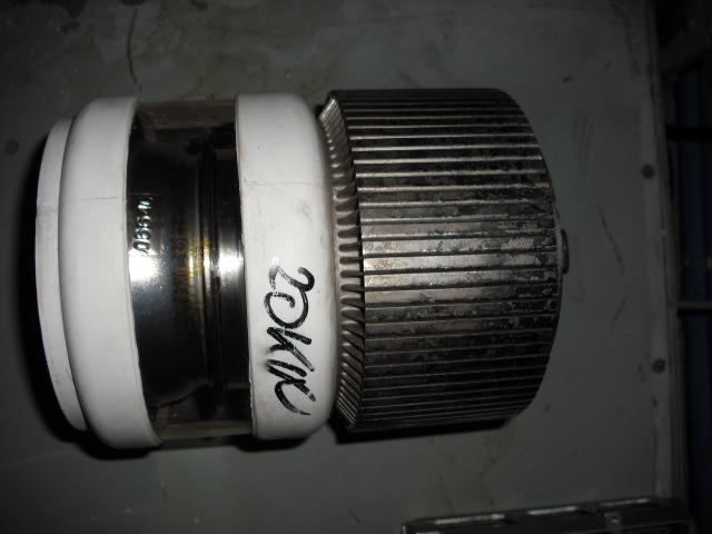

(#) _BiG_ válasza Hodinka hozzászólására (») Ápr 1, 2010 /
Szervusz!
A szekunder 1100 menet 0,3 mm huzal, 110 mm átmérőjű PVC cső. A tekercselés hossza, ha jól emlékszem, 37 cm.

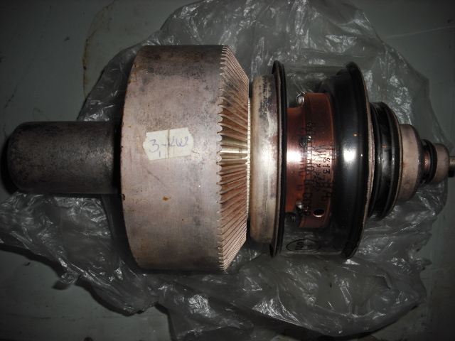

Van ilyen hasonló cső (orosz) nálunk is, egy havernak tán van még. Nem olcsó darab. GMI-32B-1 a típusa. És csak a fűtése 270W. Igaz, impulzusüzemben 20kW is kicsúszik rajta. Az adatlapot mellékelem. Meg a képét, csodáld
Meg egy GU37B képét is adom, sajnos adatlapot még nem találtam. Ez se pici...
(#) Hodinka válasza _BiG_ hozzászólására (») Ápr 1, 2010 /
Atya ég!:eek2:100A anódáram 4kV-on,hol használnak ilyen bivaj csöveket?
