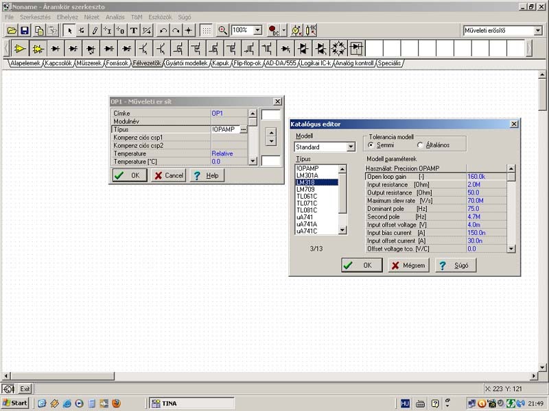

(#) etm hozzászólása Nov 12, 2013 /

Nekem van Tina szimulátor,és látom, hogy sokan használnak benne pl.LM324-es IC-t is. Én a program GYÁRTÓI MODELLEK listájában megtaláltam ezt az alkatrészt,de amikor berakom,és áramkört készítek vele nem indul semmi szimuláció. És ha az alkatrészre kétszer rákattintok ezt az ablakot adja ki.Ez mit jelent?Ha pl.a FÉLVEZETŐK-ből választok alkatrészt(elég kicsi a választék)akkor működik rendesen. Ez a Tina azt hiszem 5-ös,de nem próba verzió. Windows xp van a gépen.Tudjátok-e miért van ez a hiba?
(#) efraim válasza etm hozzászólására (») Nov 12, 2013 /
Teljesen nyilvánvaló. Ha kétszer rákattintasz, akkor a macro tartalmát látod. De oda is van írva, a bal felső sarokban látszik: Makró bezárása.
Ez nem hiba!

(#) etm válasza efraim hozzászólására (») Nov 12, 2013 /
Köszönöm a választ,de a működő alkatrészeknél ha rákattintok kétszer,akkor kiírja az adatait(mellékelem a képen).Ha ezekkel készítek áramkört,akkor az működik is rendesen,ellentétben emezekkel.Ezt adja ki,ha rákattintok kétszer pl.egy működő műveleti erősítőre.Ilyen ablakot kellene emezekre az alkatrészekre is hogy kiadjon. Nem tudom miért nem?
(#) efraim válasza etm hozzászólására (») Nov 13, 2013 /
Nekem a 4093-as macro indításakor, a TINA kikapcsolja magát
Ellenőriztem, igazad van, a macro editornak külön gomb van. Valószínű, hogy az LM324 egy spice fájlból importált macro és ezért jelenik meg így.
Innen válassz egy spice macrot és importáld a TINA-ba.

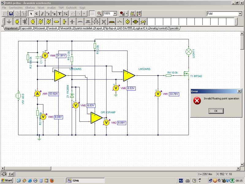

(#) etm hozzászólása Nov 19, 2013 /
Sziasztok! Tudna-e valaki segíteni hogy ez a kapcsolás miért nem működik? Miért kapom ezt az ablakot?Köszönöm.

(#) etm válasza efraim hozzászólására (») Nov 19, 2013 /
Szia! Átnéztem mégegyszer a tinát,és találtam lent egy kis gombot amit csak ilyenkor ad ki,mikor a GYÁRTÓI MODELLEK -ből válogatok,rákattintottam,és azóta működnek azok az alkatrészek is. Bejegyeztem a képen,hogy mire kattintottam. Üdv!

Hello!A 8:27 -kor feltett kérdésemre senki nem tud segíteni?
(#) proli007 válasza etm hozzászólására (») Nov 20, 2013 /
Hello! Az R3 150milliohm? És az az OP1-ből 53,9A folyik ki? Jó IC.. üdv!

(#) etm válasza proli007 hozzászólására (») Nov 20, 2013 /
Szia Proli007!Hát igen! Nekem sem tetszik,csak tudnám mi nem jó? A kapcsolás,vagy a program vacakol?
