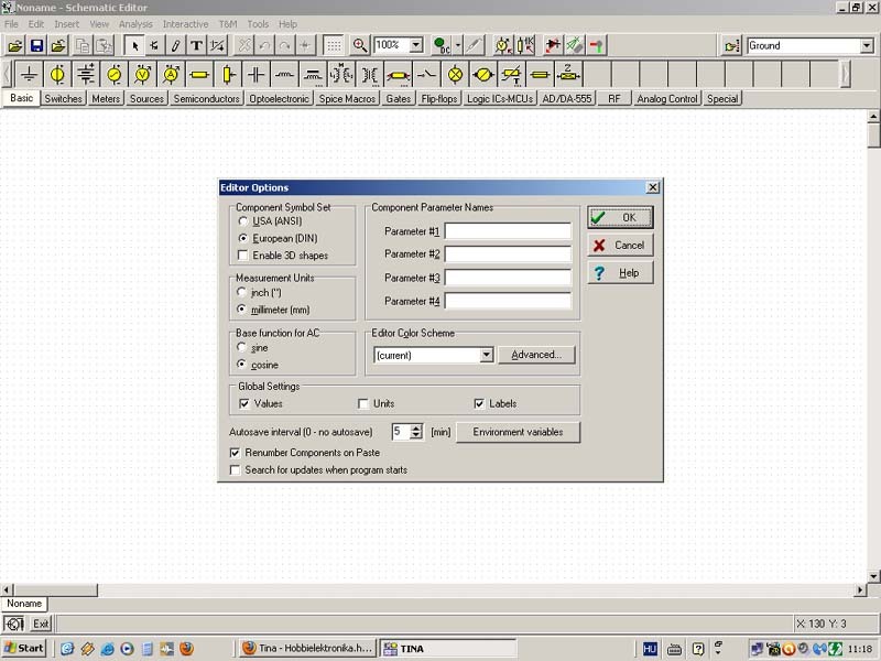

(#) etm válasza proli007 hozzászólására (») Nov 27, 2013 /
Sziasztok! Szereztem egy másik Tina-t(8-ast).Ez szápen megy,nem kötözködik.Az előbbi 5-ös volt,de vagy nagy volt neki az áramkör,vagy leállt,vagy ez vagy az volt a baja. Most ezzel csak az van ,hogy automatikusan ment mindent.Ha pl.megnyitok egy előzőleg csinált kapcsolási rajzot,és próbára változtatok rajta valamit(de nem akarom menteni) ő automatikusan csinál új dokumentumot,és menti.Aztán mindig törölgetni kell. Hogyan lehet az automatikus mentést kikapcsolni?Nézegettem,de nem találtam.
(#) proli007 válasza etm hozzászólására (») Nov 27, 2013 /
Hello! Én sem látok ilyent benne (V9-es demo). Ez is ment, de nem gond, mert háttérben van. Vagy is az eredeti nem változik meg, csak ha Te is mentesz a végén. Az igaz, hogy teleszemeteli a winyót.. üdv!
(#) webinas válasza etm hozzászólására (») Nov 27, 2013 /
View/Options/
Autosave interval (0 - no autosave)
A select menüben tudsz választani.

(#) etm válasza webinas hozzászólására (») Nov 27, 2013 /

(#) pont hozzászólása Nov 27, 2013 /
Alulról a harmadik sorban 0-ra.
Nem select gomb, hanem select menü. Amiben nálad jelenleg "5" van.
Mint ahol a pont is írta, alulról a 3. sorban van, de ott is a megfejtés a zárójelben!
Ha 0-ra állítod, akkor nincs automatikus mentés.

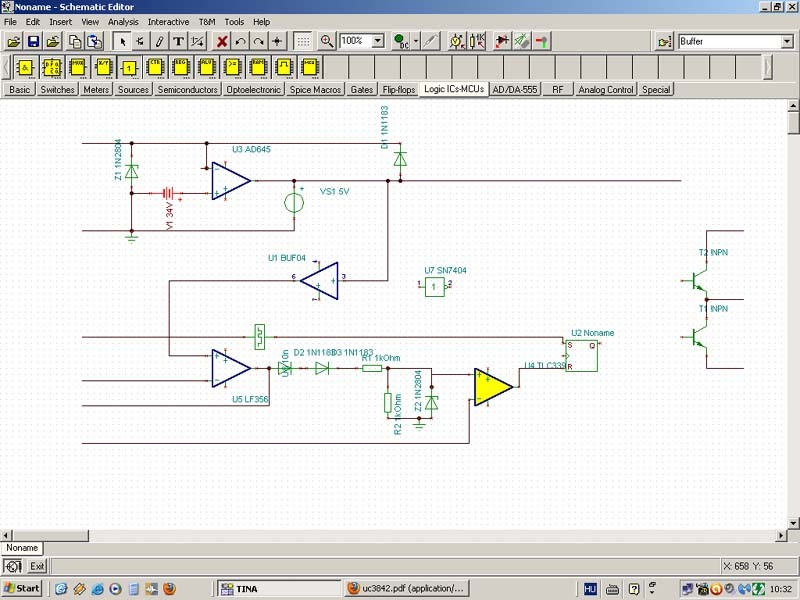

(#) pgabor2 válasza etm hozzászólására (») Nov 28, 2013 /
Szia! Az UC3842-nek az adatlap első oldalán van a belső kapcsolási rajza, az alapján a TINA-ban levő alkatrészekből össze lehet rakni. Nekem a 7-es verzió alatt sikerült ezt működőképesre megcsinálni. Most csak az LM2574 így elkészített modellje van itt, ebből ki tudsz indulni, majd a hét végén megpróbálom előkeríteni az IC38xx-et.
(#) etm válasza pgabor2 hozzászólására (») Nov 28, 2013 /
A blok diagramjára gondoltál? Ott nem írja az ellenállás értékeit,és az alkatrész tipusait sem amiből össze van rakva az IC.
Ellenállás: 1K...10K között; dióda: 1N4148; RS tároló: gyári modell vagy 2 db 2 bemenetű NOR kapuból összeállítva; T tároló: gyári modell vagy egykapus D tároló és a "D" bemenet az invertált kimenetre kötve; OSC: gyári modell, kis kitöltési tényezőjű négyszögjel generátor, hibajel erősítő: LF356 gyári modell; áramérzékelő komparátor: LM339. Egyszerüsítések: "UVLO" kikötve, mindig engedélyezett az 5V-os VREF; "VREF GOOD LOGIC" mindig 1-et ad. Az erősítőnek és a komparátornak tápfeszt is kell adni!

(#) etm hozzászólása Dec 3, 2013 /
Sziasztok! Elkezdtem a Tina-ban megcsinálni az UC3842 belső kapcsolását.Idáig jutottam.Örülnék neki tudna Valaki segíteni ebben?
