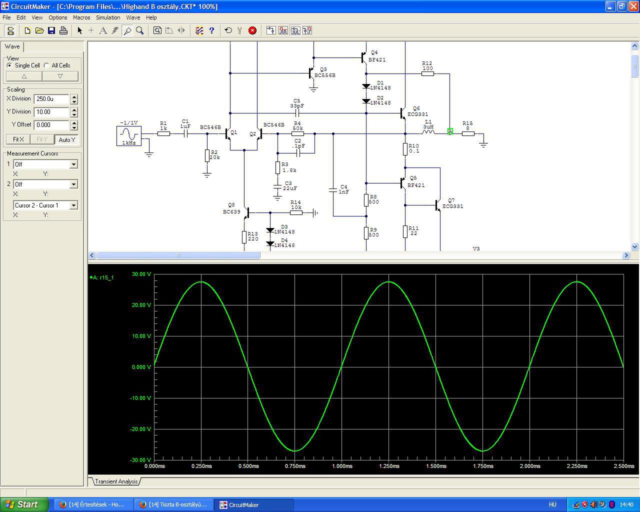

És most visszatérve a topic témájához, egy újabb szemléltetése annak, hogyan lehet a keresztezési torzítást jelentősen lecsökkenteni a QUAD-ban alkalmazott elv-el. Ez a kapcsolás és az oszcillogramok nagyon szemléletesek. Az első oszcillogram mutatja, hogy ha R5 értékét túl nagyra választjuk, akkor az OPA kimenő jelében található "ugrás" kicsatolása a kimenetre nem lesz elég a keresztezési torzítás eltüntetéséhez. A második azt szemlélteti, hogy ha R5 értéke túl kicsi, akkor éppen ellenkező hatást érünk el, az előtorzított hibajel túlkompenzálja a keresztezési torzítást és "anti keresztezési" torzítás jön létre. A harmadik képen pedig az optimumhoz közeli ellenállás érték hatása ebben a kapcsolásban: nem látható keresztezési torzítás.
Az eljárás gyökeresen más, mint ha csak sima visszacsatolással akarnánk csökkenteni a torzítást, hiszen R5-nek van optimális értéke. Természetesen minél nagyobb a hurokerősítés, annál pontosabb lesz az R5-el hozzáadható hibajel alakja. Ez tehát a QUAD elv, amely képes nagyon lecsökkenteni a B osztályban dolgozó végtranzisztorok hibáját.
Ezt jól elmagyaráztad, egyedül az 1nF-os "utánhúzó" kondi (C4) magyarázata maradt ki Mondjuk nekem nem muszáj elmagyarázni, hogy miért nem a hallható sávban dolgozik (mert szerintem egyszerűen csak rosszul van méretezve). Viszont hátha másokat is érdekel, milyen megfontolások alapján méretezted?

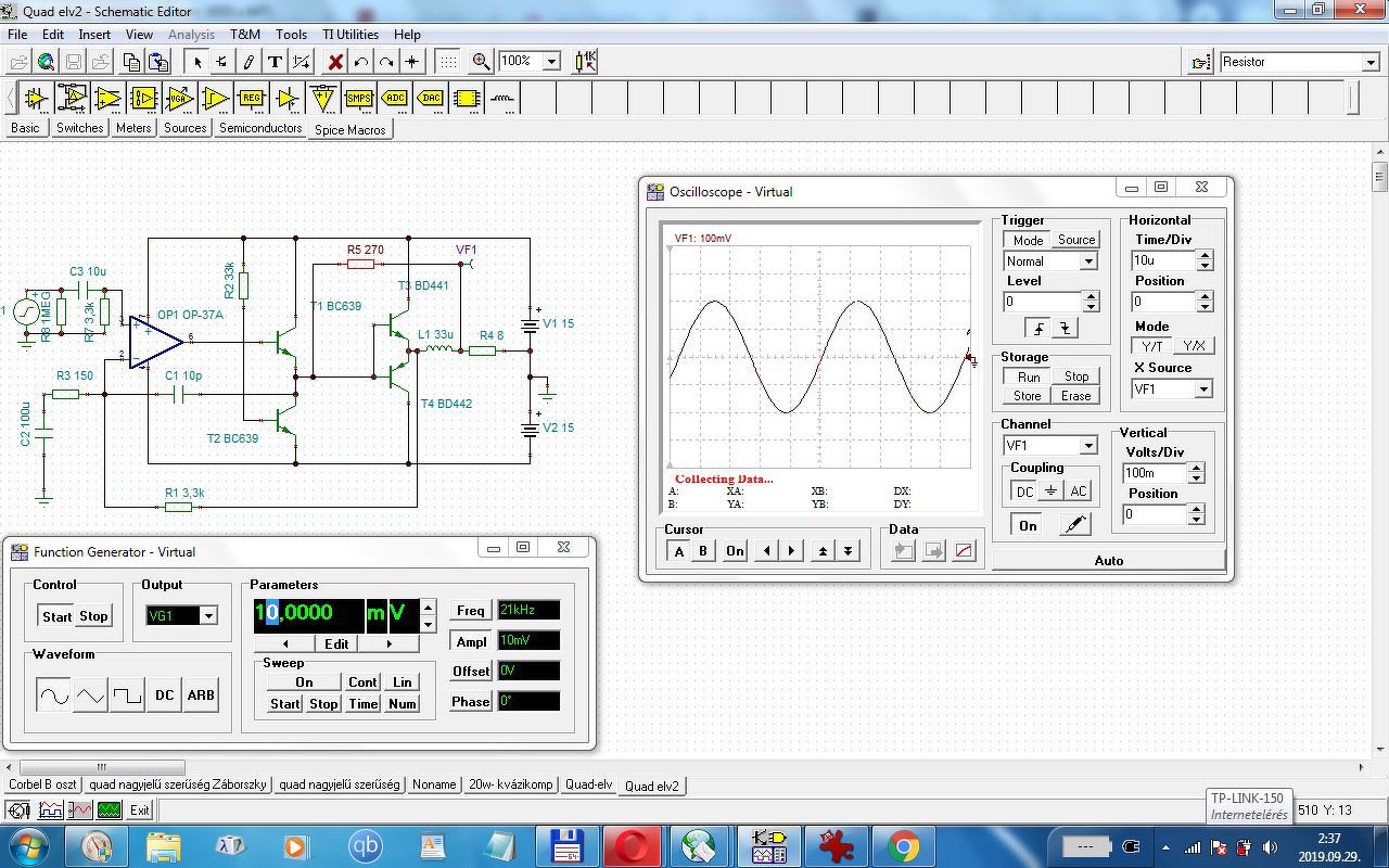

Idézet: „Megosztom ezt a rendkívül egyszerű, stabil, beállítást nem igénylő tiszta B osztályú kapcsolást. A kapcsolás torzítása 8ohm terhelés esetén a teljes használati amplitúdó és frekvencia tartományban kisebb mint 0,1%.” Most anélkül, hogy bántani akarnálak... vettél legalább annyi fáradságot, hogy elindítsd a szimulátorod ezzel a kapcsolással?
A szimulátorod által készített oszcillogram az képtelenség. Mivel azon egy 6V-os "anti keresztezési torzítás" látható. 8 ohm terhelésre. Ami azt jelenti, hogy az előtorzításból származó jelet T4 750mA-rel tolja keresztül a 100Ohm-on, rá a 8ohm-ra. Vagyis 75V nak kellene lennie T4 által előállított vezérlőjel, csak azon kicsike szakaszának, ami a keresztezési torzítást torzítja elő.
Ez nyilvánvalóan képtelenség. Nem tudom milyen hiba lehet nálad. Nálam az jön ki, amit írtam. Vagy valamit én nem értek az ábrádon. Mindenesetre nálam jó eredményű a szimuláció, annyival rosszabb a torzítása mint egy QUAD-nak, amennyivel kisebb a hurokerősítés. Illetve bizonyos szempontból sokkal jobb, mivel nem ronda a vezérlőjel.
Gerjedést mutat a szimulátor, ezért kiértékelhetetlen a kimeneti jelalak.
Az a 68pF-os C2 már "szemre" is túl nagy. Nézzük mit mutat a Tina...
1pF-el egész tűrhető lett a Bode
