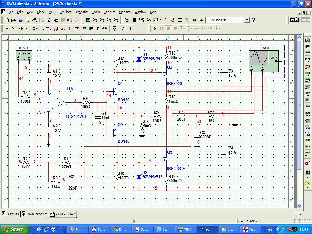

(#) highand hozzászólása Márc 18, 2013 1 /

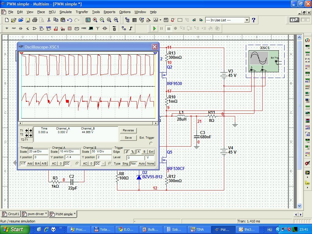

Íme egy tiszta B osztályú erősítő a leghagyományosabb analóg kapcsolás technikával.
Ám mi történik, ha egy kis fázistolással csatoljuk vissza?
D osztály lesz belőle. A faékkel vetekedő bonyolultságú áramkör nem különösebben paraméterekre hegyezett. Viszont a szokottnál 5x kisebb hűtőbordával is elműködik, beállítást nem igényel, szubbasszus erősítőnek tökéletes. A BD tranzisztorokat is hűtőbordára kell tenni.
Kaptunk tehát egy B osztályból "begerjesztett" PWM erősítőt különösebb hókuszpókusz, akadémiai szintű műszerezettség, SMD szerelés, stb nélkül. A kapcsolás kb 90W-ig terhelhető 8 ohm-s hangszóróval és 140W-ig 4 ohm-os hangszóróval.
A szimuláció Multisim-ben készült, azok kedvéért, akik csak ennek a szimulátornak hisznek.
(#) elek tron válasza highand hozzászólására (») Márc 19, 2013 /
aha! imádom ezeket az elméleti eszmefuttatásokat. kiváncsi lennék ha valaki megépitené mennyi ideig lenne müködésképes. én kb 10 másodpercre taksálom.

A véleményedből tisztán látszik, hogy nem értesz hozzá... még az a szerencse, hogy még akkor is az elméletek alapján születnek a gyakorlati megoldások, ha te ezt másképp gondolod...
Működni működik, legfeljebb alig több alkatrésszel meg lehet csinálni korrektre is.

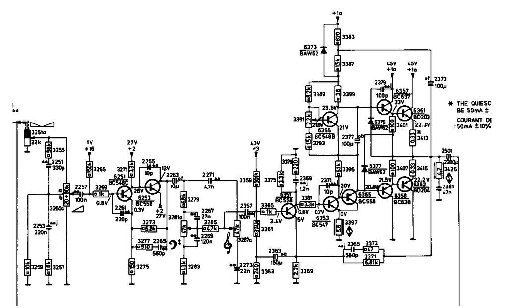

(#) igi hozzászólása Ápr 1, 2013 /
Üdv Urak!
Szerintetek ez milyen kapcsolás?
Egy Philips erősítőben van.
Köszi - Üdv
(#) reloop válasza igi hozzászólására (») Ápr 1, 2013 / 1
Üdv! A rajz 50mA nyugalmi áramot jelöl, tehát AB-osztályú.
(#) igi válasza reloop hozzászólására (») Ápr 1, 2013 /
Most ez jó ebben a régi erősítőben?
Ez egy '70-es években gyártott Philips 22AH590 készülék.
Érdemes ezen esetleg változtatni?

(#) reloop válasza igi hozzászólására (») Ápr 2, 2013 / 1
A téma címéből ítélve arra gondoltam az osztályba-sorolás a kérdés.
Remek kapcsolás, nem piszkálnám. Ha a 40 éves elektrolit kondenzátorokat lecseréled, az esetleg jót tehet neki. Ennyi idő elteltével veszíthettek a kapacitásukból.

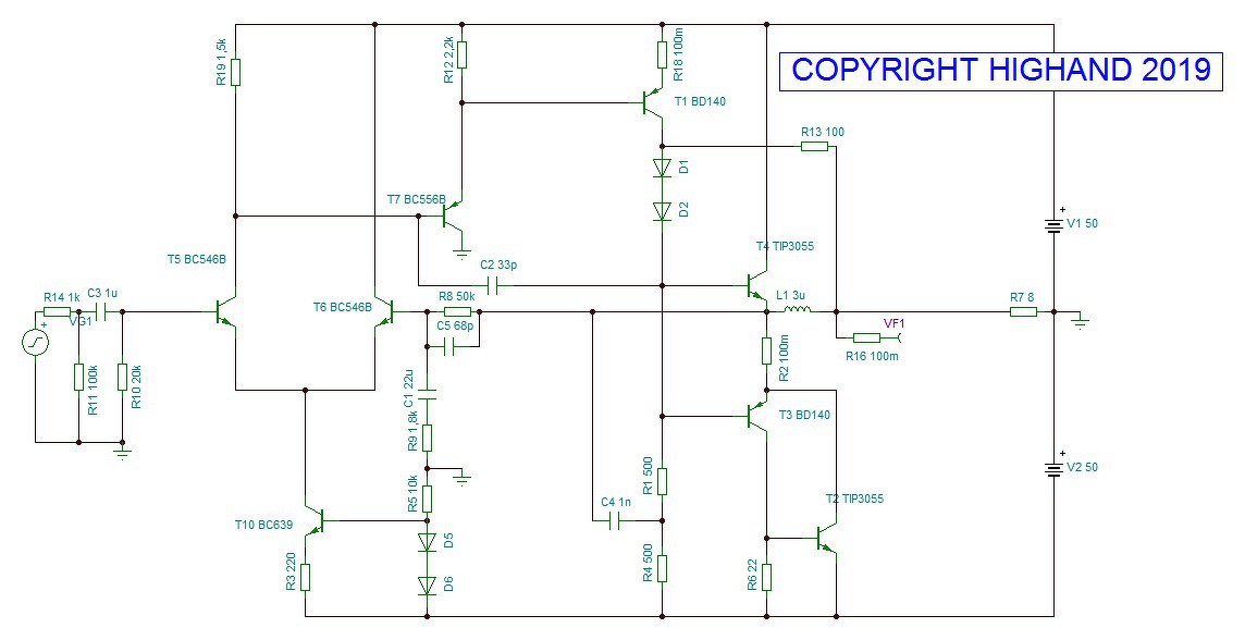

(#) highand hozzászólása Szept 27, 2019 /
Megosztom ezt a rendkívül egyszerű, stabil, beállítást nem igénylő tiszta B osztályú kapcsolást. A kapcsolás torzítása 8ohm terhelés esetén a teljes használati amplitúdó és frekvencia tartományban kisebb mint 0,1%. Ennélfogva különösen alkalmas otthoni erősítőnek és alapja lehet PA erősítőnek is, ha a kapcsolás kiegészül rövidzár védelemmel, koppanásgátlóval és késleltetővel. Maga a kapcsolás megfelelő félvezető készlettel, több párhuzamosan kapcsolt végtranzisztorral, 100V feletti tápfeszültségekkel akár több száz wattos is lehet. A rajz szerinti beállításban 100w 4ohm és 80W 8ohm várható tőle.
T1, T2,T3, T4-et mindenképpen teljes értékű hűtőbordára kell tenni. Az áramkör hőre nem tud megfutni. R1,R4 minimum 5W-os legyen, a 0,1Ohm-ok pedig cermet teljesítmény kivitelűek. R13 2W-os legyen.
Sikeres építést kívánok a kísérletező kedvűeknek.

(#) reloop válasza highand hozzászólására (») Szept 27, 2019 /
Üdv! A T3-on nem folyik 6-7 mA nyugalmi áram amitől AB-nek kéne nevezzük?
