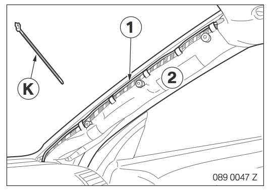

A gyari antenna "megcsapolasarol" lebeszelnelek.
Gyari retrofiteknel kulon TMC-antennat huznak be, altalaban az A-oszlop burkolata moge. Beszerelesnel arra figyelj, hogy ha fuggonylegzsakos a kocsid, akkor az antennakabel a legzsak *mogott* legyen, es mindenkeppen rogzitsd. |
