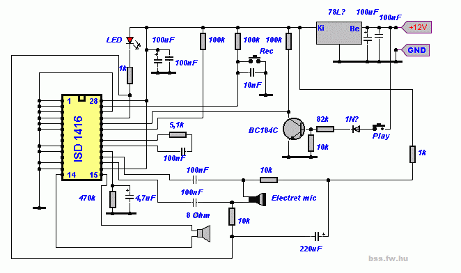

(#) Mate78 válasza Gyu hozzászólására (») Márc 12, 2007 /
ISD1416-tal van egy rajzom.
