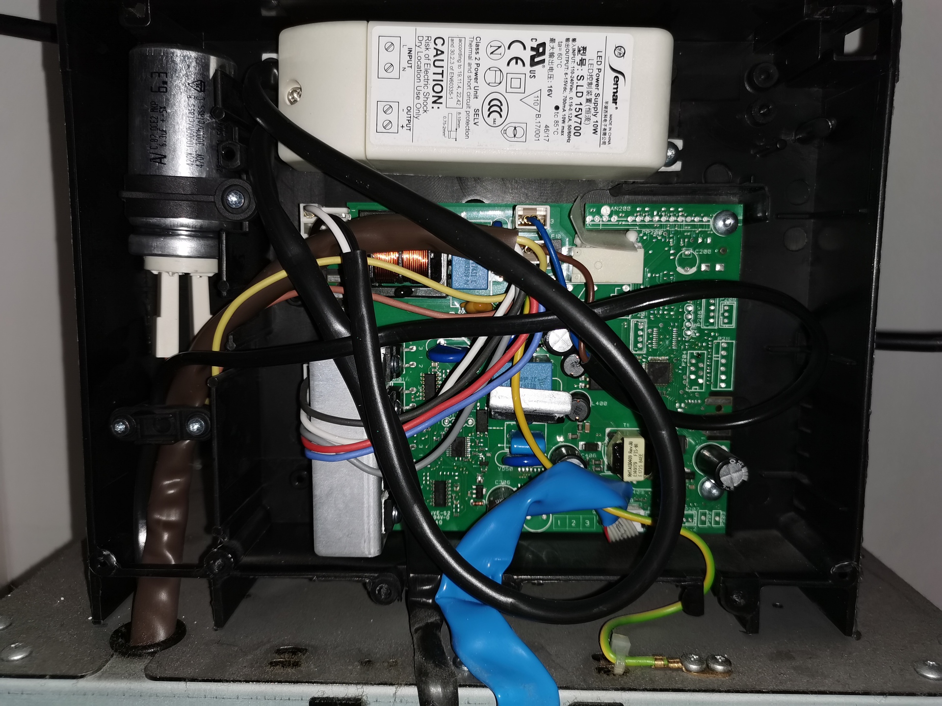

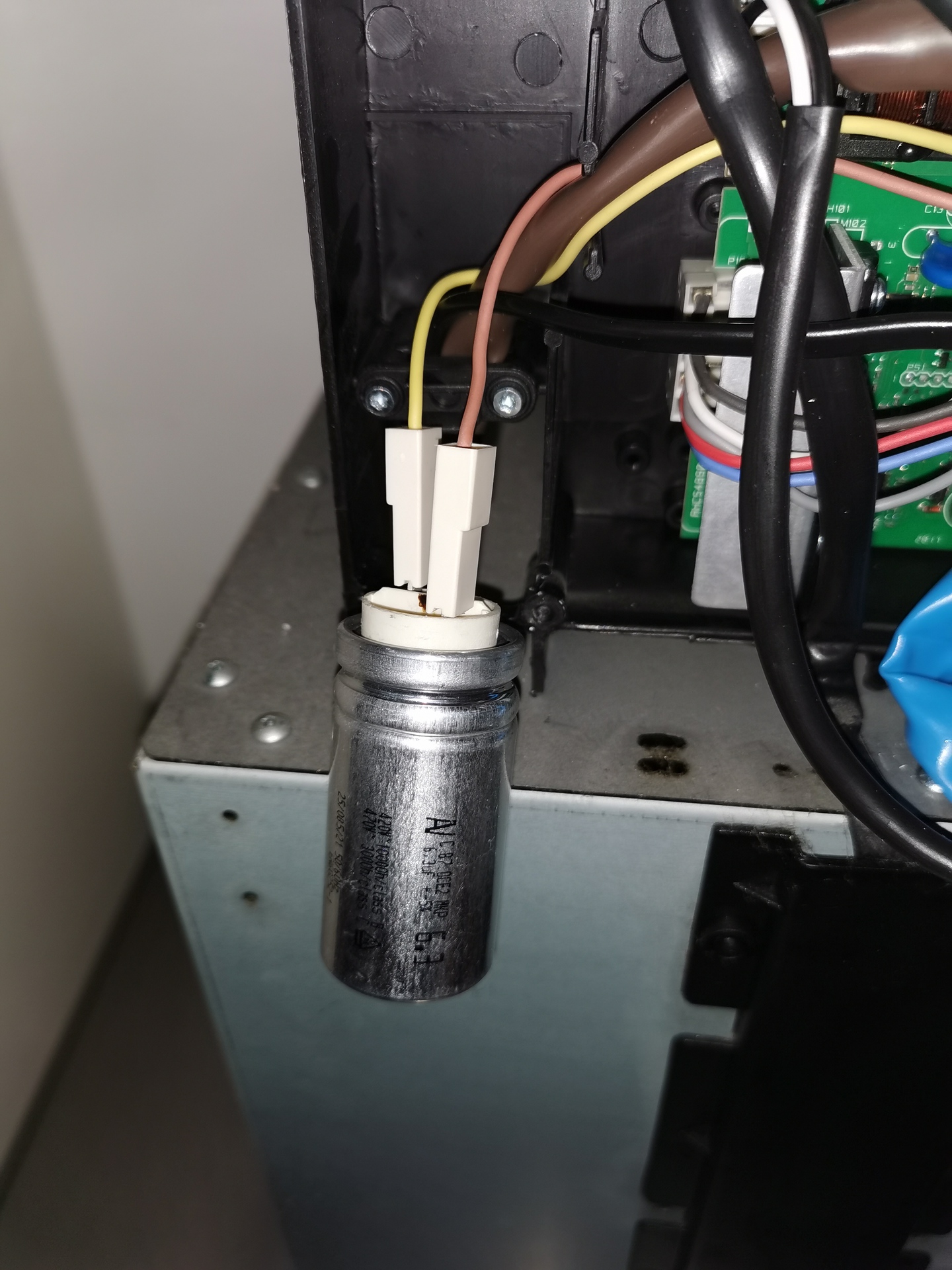

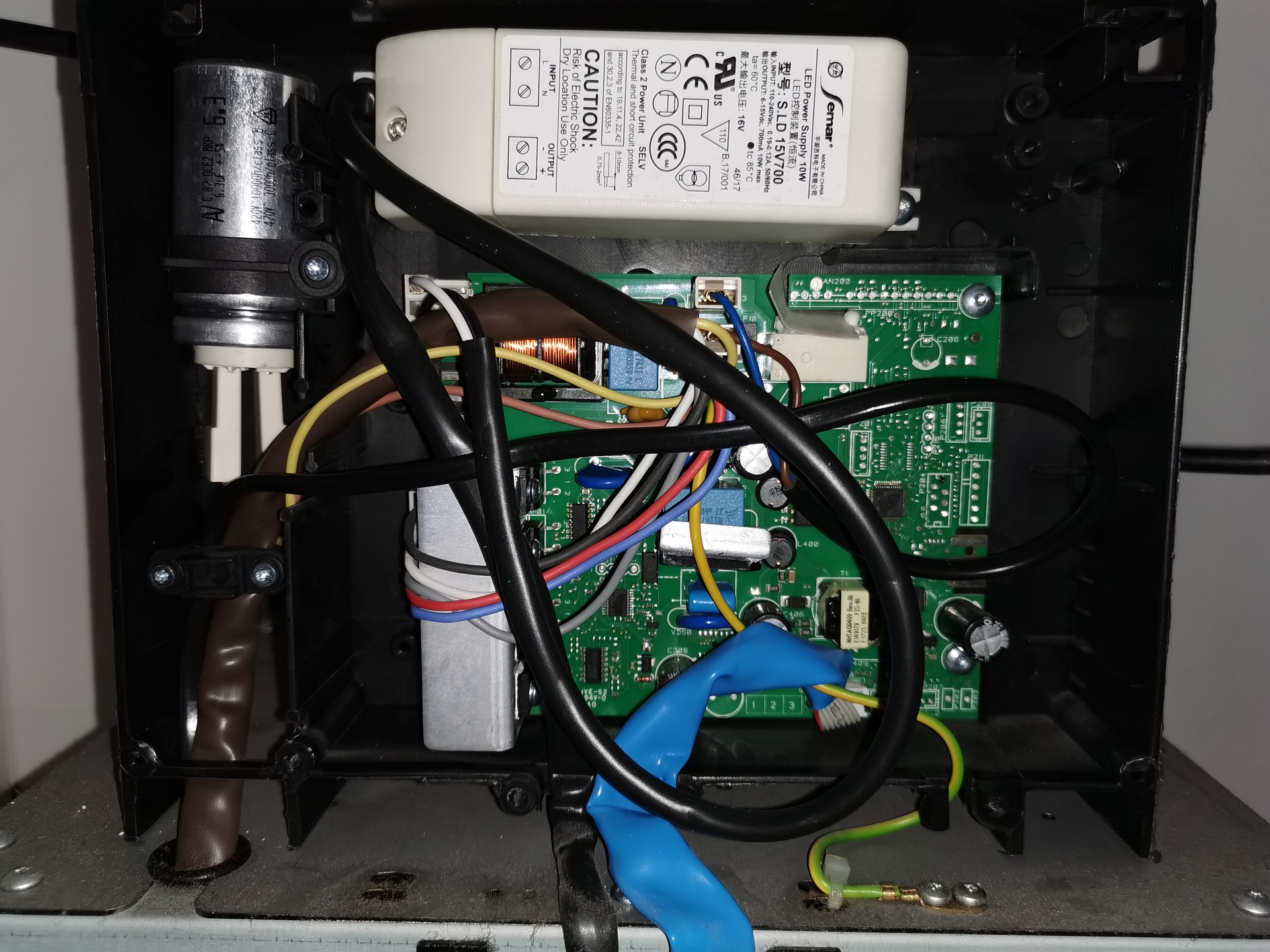

Tisztelt Tagok!
Adott egy LED világítással működő konyhai páraelszívó. A világítás elkezdett villogni, mint egy stroboszkóp, néha pislákol. A kérdésem az lenne, hogy véleményetek szerint lehet a hiba a 6,3-as állandó üzemü kondenzátor?
(#) Ronin válasza botykay hozzászólására (») Szept 18, 2020 /
Szerintem inkább az egyik led haldoklik, vagy elengedett valamelyik forrasztása kicsit.
(#) Bakman válasza botykay hozzászólására (») Szept 18, 2020 / 1
Az a kondenzátor a motorhoz tartozik. Nagy valószínűséggel a LED-ek kezdik feladni a harcot, szokás szerint túl lehetnek terhelve.
(#) VIM válasza botykay hozzászólására (») Szept 18, 2020 1 /
Szia! Ott a LED meghajtó (előtét elektronika a fehér dobozkában), talán azzal lesz a probléma. Ha azt kikötöd és a kimenetét megtáplálod cca. 12 volttal és a LED-ek világítanak, akkor az előtét hibás, keresni kell oda egy hasonló paraméterekkel rendelkezőt ami meg tudja hajtani a LED-eket. Esetleg bele nézhetsz az előtétbe, hogy nincs e benne kirívóan hibásnak látszó alkatrész (pl. egy "púpos elkó").

(#) Gafly válasza VIM hozzászólására (») Szept 18, 2020 /
Esetleg.
Bár jó lenne tudni, hogy milyen az a LED világitás amit megtáplál. Én inkább ott keresném a hibát.
Ha tápegység hiba van, akkor a méretére is jó figyelni, meg a tokozására is. Én a kérdező helyében a hibás tápegységgel a kezemben mennék vásárolni...

(#) nedudgi válasza VIM hozzászólására (») Szept 18, 2020 / 1
A "tápegység" 6V-15V 700mA áramgenerátor, ami helyett 12V feszültséggenerátor erősen megkérdőjelezhető.
Szerintem ez LED probléma.

(#) nedudgi válasza VIM hozzászólására (») Szept 20, 2020 /
Pontosítok: olaszok.
(#) VIM válasza nedudgi hozzászólására (») Szept 20, 2020 /
Nem a páraelszívót kell nézni hanem azt amit az olasz belerakott kínai cuccot, mer a LED előtétje kínai gyártmány a javából (azért is fért bele, mert olyan kici).
A gyártató olasz.
Kínában meg azt, annyiért és olyan minőségben gyártanak, amit a megrendelő kér.
Itt felesleges kínaizni, védhetetlen.
Egyébként mire alapozod ezt a "kínai precízitást", ha nem mérted ki a tápegységet? A ráírt típusjelölés egyértelmű, áramgenerátorról van szó.

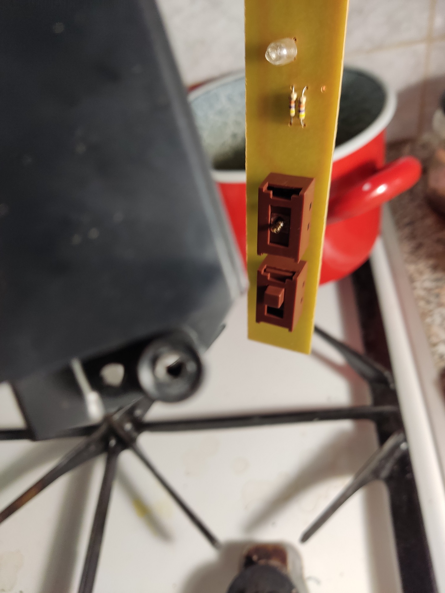

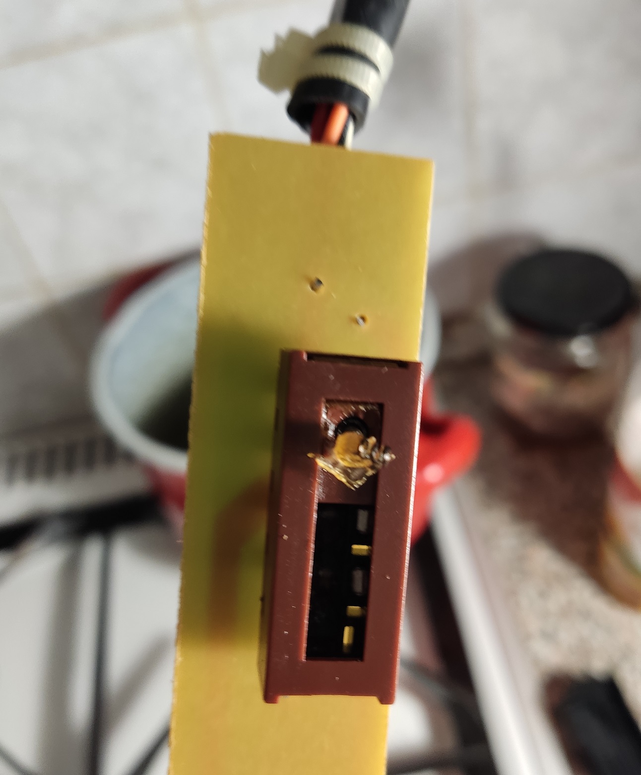

(#) erbe hozzászólása Máj 25, 2022 /
A pofátlanság határtalan.
~12 éve vettünk egy páraelszívót. 5 év garanciát adtak rá. Jó esetben a kapcsolókat nem sokat húzogatja az ember, hiszen ha megszokott egy beállítást, elég kihúzni a fiókját az indításhoz, majd visszatolni. Valamikor régen akadozott a fokozatkapcsoló, aztán rendbejött. Csak legkisebb fokozaton használjuk, már nem is tudom, miért kellett akkor kapcsolgatni. Néhány hete járt nálunk gázos. Világítást kért, de elég volt neki a páraelszívó lámpája, csak ne menjen a motor. Mikor legközelebb be akartuk kapcsolni, a motorkapcsoló szabadon lötyögött. Az eredmény a képeken.
Bátran eladták 5 év garanciával. Jó esetben nem derül ki, mint nálam, ha meg mégis, hát kicserélik, aztán újra eladják valakinek.
Keresgéltem kapcsolókat. 6- 9- 12ezer.- + ÁFA darabonként. Komplett dobozban nem lehet kapni. Akár 3 kapcsoló árán már újat is vehetek. Van ahol kicsit drágábban 7 év garanciával. Persze azzal kezdem, hogy beszerelés előtt szétszedem.
Teleszkópos páraelszívó
(#) moltam válasza erbe hozzászólására (») Máj 25, 2022 /
Hajszárítóban láttam hasonló forma kapcsolót. Esetleg ha van kéznél bontani való, egy pillantást megér hogy milyen van benne, hátha jó bele.
A hozzászólás módosítva: Máj 25, 2022
(#) erbe válasza moltam hozzászólására (») Máj 25, 2022 /
Attól még a tokot újra meg kell ragasztani.

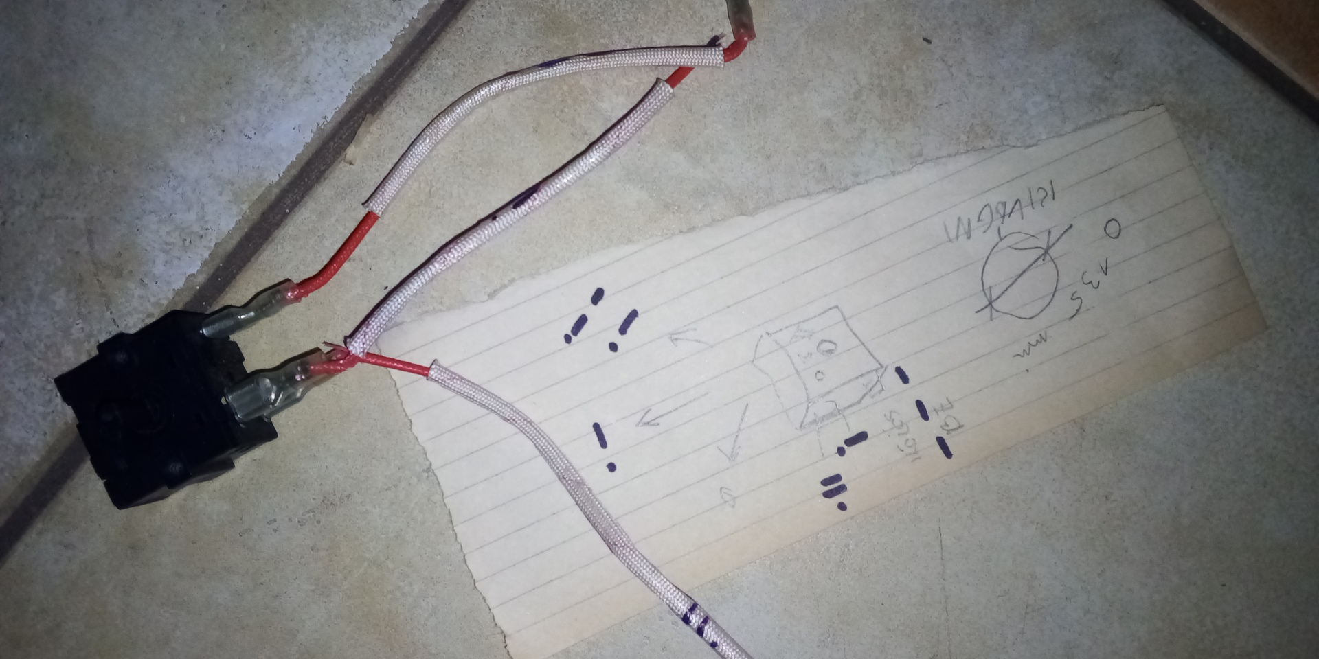

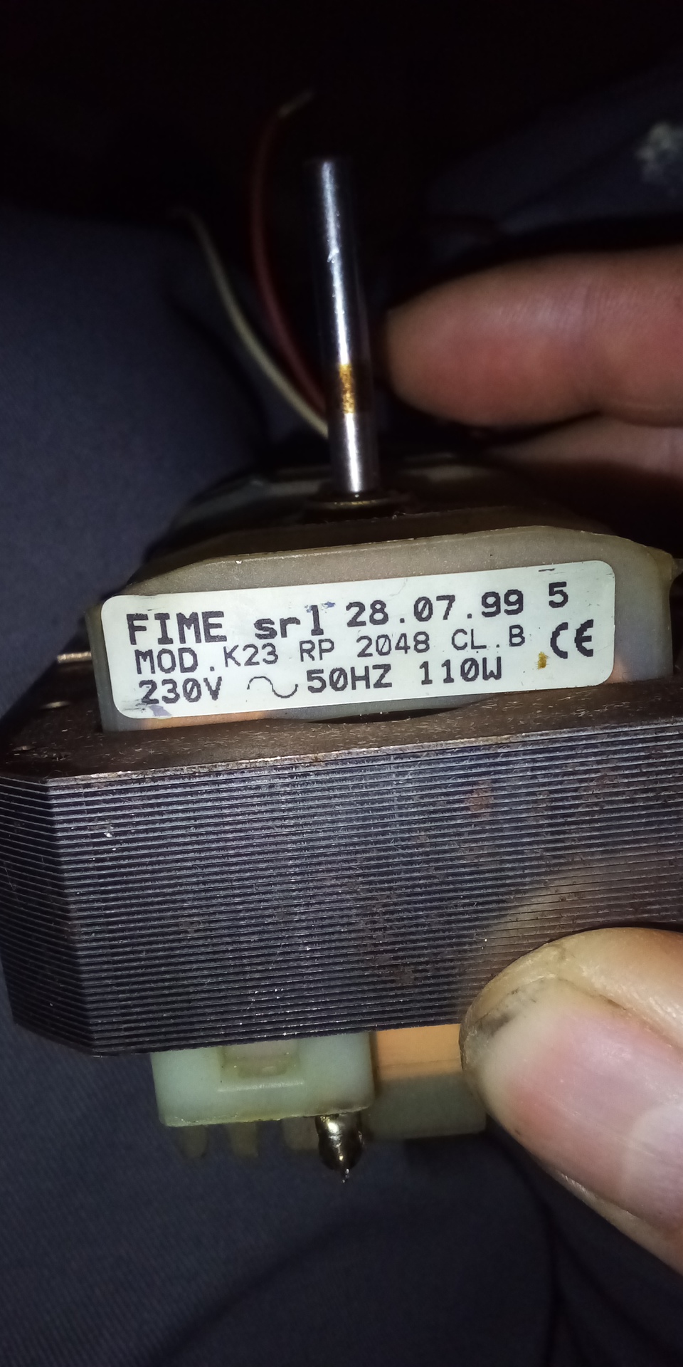

(#) jegerj hozzászólása Jan 10, 2023 /
Üdv mindenkinek a melyik vezetékre mit kell kötni a kérdés.Valakinek van valami ötlete?
(#) uniman válasza jegerj hozzászólására (») Jan 10, 2023 /
A motoron van tíousszám is...:
https://www.youtube.com/watch?v=INhzP10olPE
A hozzászólás módosítva: Jan 11, 2023
Moderátor által szerkesztve
