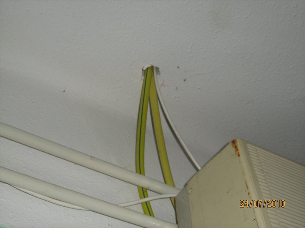

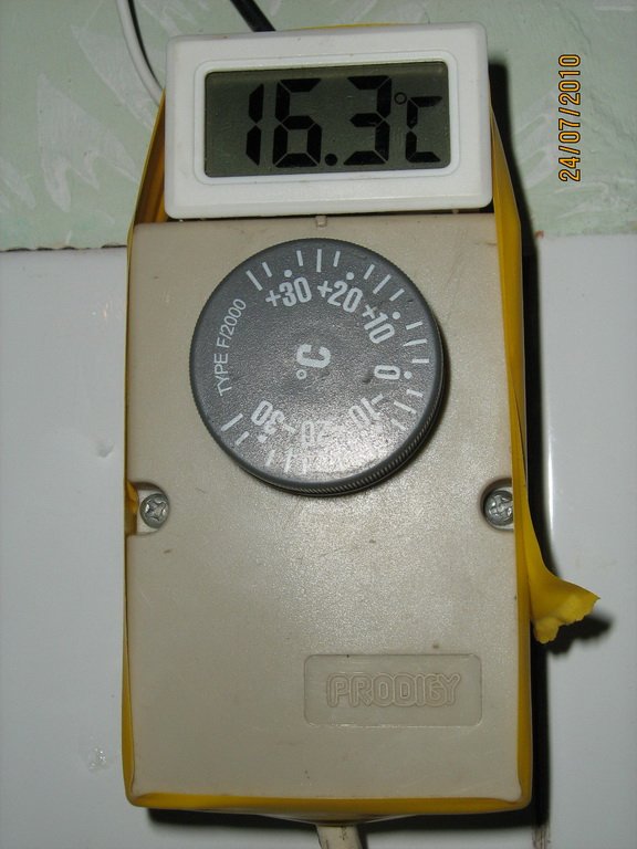

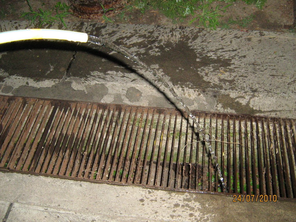

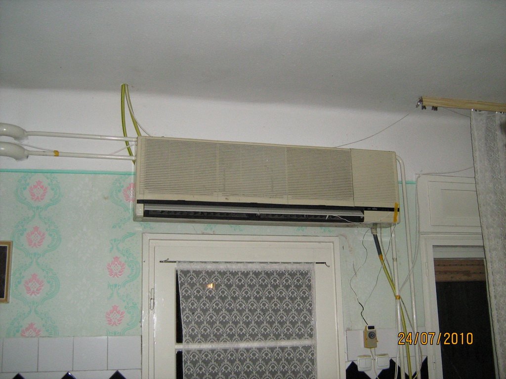

Volt egy utam,le volt levegősödve a szivattyú valamiért,vittem fényképezöt is
Ígértem pár képet.
(#) fester hozzászólása Júl 24, 2010 /
További képek.
A digitális hömérö a lefujt levegö hömérsékletét mutatja,ez inditás után 5 percel készült,bent 29 fok volt.
22C fokra lenyomja,szemeimmel láttam
A kút vize 12,3 C fokos.
