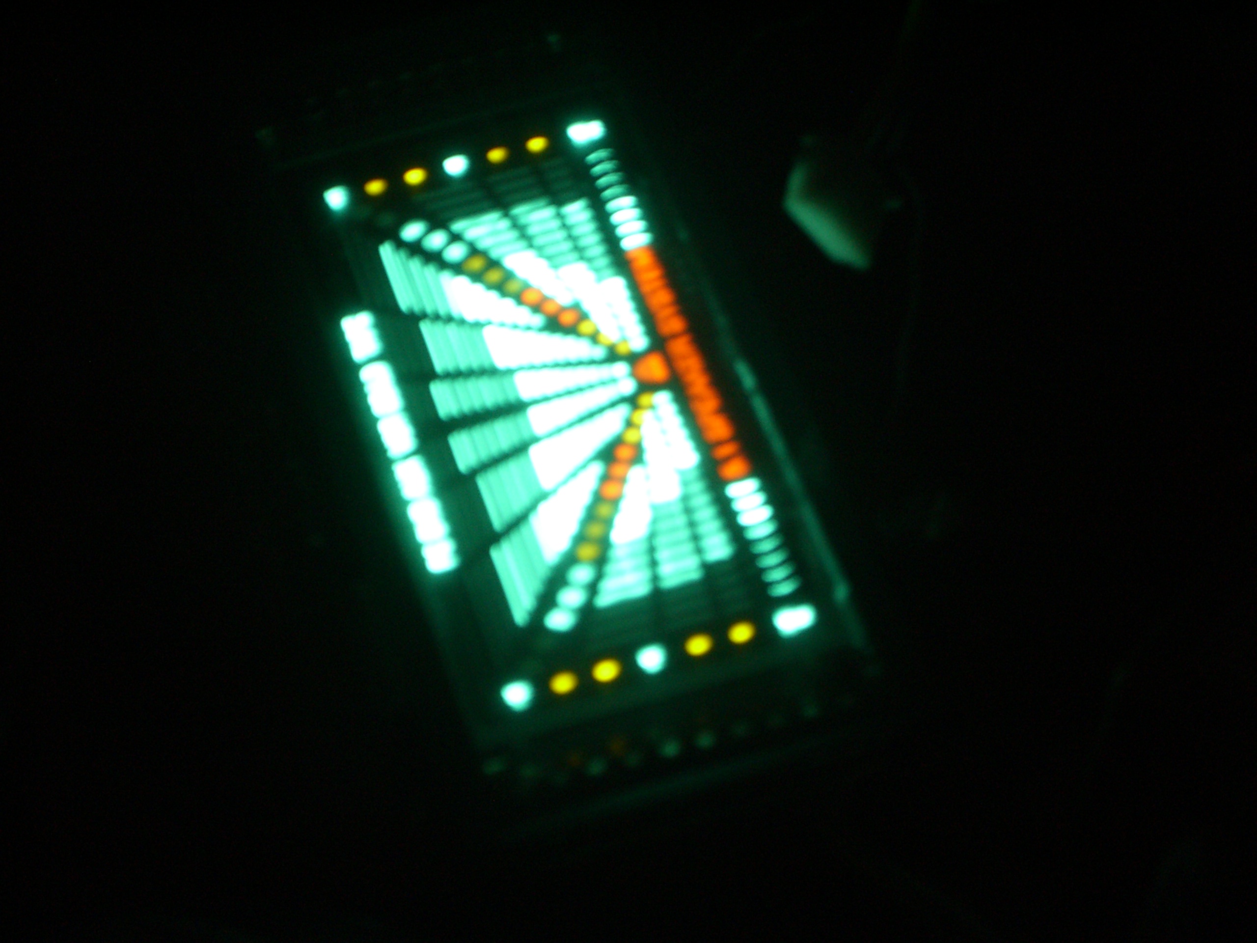

(#) _ampervadasz_ válasza _ampervadasz_ hozzászólására (») Márc 16, 2008 /
Ezt a végfokot használtam egy sztereó jel erősítéséhez, de nem hangszórót használok rólla, hanem egy elektronikához kötöttem (amit én készítettem), és egy VFD kijelzőt hajt meg. Mutatja a jelszinet. (Majd az oldalamra is felteszem, de még szerkesztés alatt áll.)
