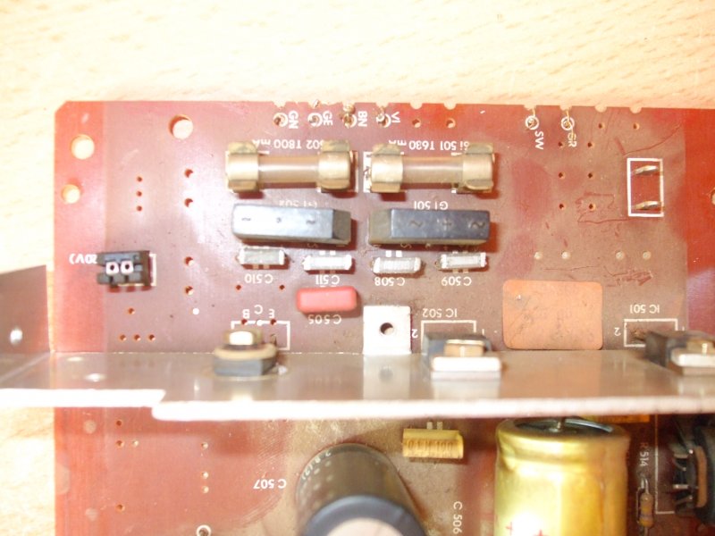

Hali mindenkinek van 1 grundig trafóm ami +10v és +20v ad le és azt szeretném megtudni h milyen erősítőt tudnék belőle építeni előre is köszi!!!!
(#) hapro válasza Benx032 hozzászólására (») Júl 30, 2008 /
A trafóról nem +10 és +20V jön, ezek váltó áramok, egyenirányítás utáni feszültségük ezek 1,4-es szorzata, vagy ha már ez egyenirányított feszültség, akkor valami TDA IC-t meghajthatsz vele, csak át kell bogarászni az adatlapjukat melyiknek milyen feszültség kell.
Fontos dolog még a trafód teljesítménye, mert egy 10W-os trafóval nem fogsz házat bontani, ha éppen azt szeretnéd.
(#) Benx032 válasza hapro hozzászólására (») Júl 30, 2008 /
újra itt vagyok nem tudom mennyi a teljesítménye őszintén a 10 és 20 voltot is a panelról olvastam le
de ott a kép róla hátha látsz rajta valamit
Ennyiből azt mondom, hogy ez kb 50-150W teljesítményű trafó lehet. De az még mindig nem derül ki, hogy váltó az a 10, 20 vagy egyen. Jobban jársz ha leméred, és az biztos annyi. A képről igazából nem tudok leolvasni semmit.
