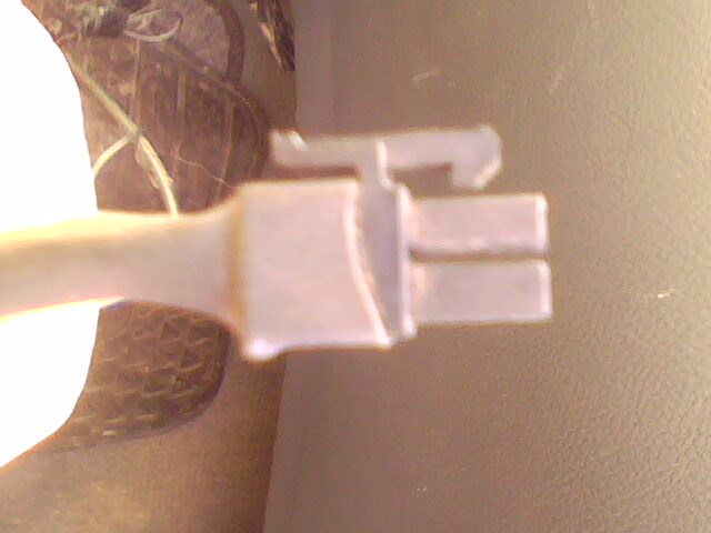

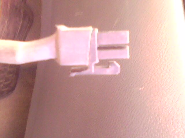

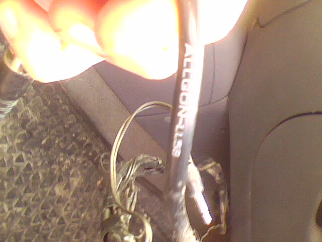

Üdv mindenkinek.Találtam az autómban egy köteg kábelt.Szeretnék segítséget kérni hogy milyen márka lehet és milyen célt szolgált.Szerintem egy GPS- es telefon kihangosító volt .A GPS antennát be tudtam azonosítani (Allgon-LL 58)mondjuk magyar nyelvű leírást nem találtam róla sehol.A hangszórókat megtaláltam de azon semmilyen márka nincs.Továbbá találtam egy táp kábelt amiről talán meglehet állapítani a márkát.Akinek van tippje kérem ossza meg velem.Előre is köszönöm.Mellékelek képet a csatiról.
