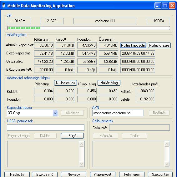

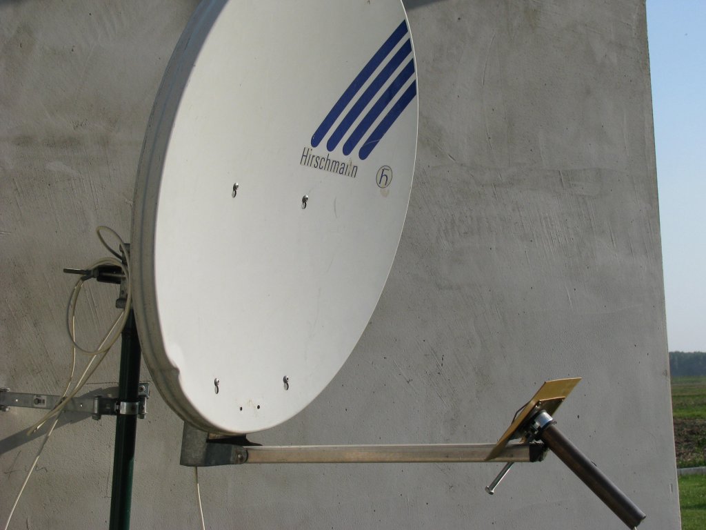

(#) fano válasza rigidus hozzászólására (») Okt 8, 2008 /
Sajnos a ping tényleg hm... 100ms alatti még nem volt. Érdekes, mert voipot használok én is a Huawei E220 modemmel, ritkán volt visszhangos (tán egyszer?). A gyenge térerőn 110cm-es parabolával és homemade biquad antennával javítottam. Bárcsak nekem is 40% lenne antenna nélkül a térerő! Mert parabola nélkül 0!
Nekem nagy fejlődés a GPRS-hez képest

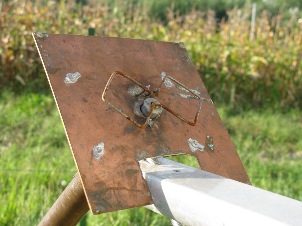

Az antenna leírása:Bővebben: Link
Annyi a különbség, hogy nyákot használtam a drótháló helyett Lásd a képen. A parabolának értelemszerűen a torony felé kell állnia és lefele "bólintani". Nem kis játék volt beállítani egyedül!

(#) rigidus válasza fano hozzászólására (») Okt 8, 2008 /
Koszi Neked is, ill. koszi a kepeket is. Ehhez is elvileg meg van mindenem, bar a yaginak mar nekialltam. Valszeg ennek is hasznat fogom venni mivel ez mobilabb, igy ha eppen a prerin lennek meg vihetem is magammal. (na persze tukor nelkul )
(#) fano válasza rigidus hozzászólására (») Okt 8, 2008 1 /
Nincs mit! Hát a minőség...az időmből ennyi tellet. De működik Tovább tartott beállítani, mint megépíteni.

(#) fano válasza kendre256 hozzászólására (») Okt 9, 2008 /
Próbáltam a biquad-ot (amit "építettem") GPRS-en (1800MHz), katasztrófa. Szerintem a GSM yagi sem működne, mert nem 2100MHz-re van hangolva. Az átlagos felhasználónak sem mindegy! Az UMTS antenna jó. Csak nagy. És drága. H155-öt használok, kb 15m-t.
-95 és -101 dBm közötti érték adódik. Kb. 10 km légvonalban a torony tőlem. Elégedett vagyok :yes:
Szokott lenni ilyen is: Bővebben: Link Most csúcs van, csak ennyi: Bővebben: Link

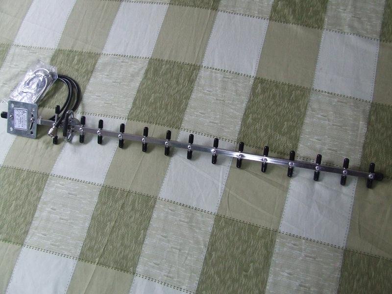

(#) rigidus hozzászólása Okt 29, 2008 /
Sajnos nem sok idom volt, hogy foglalkozzak a temaval, igy mostansag jutottam el odaig, hogy a direktorok es a reflektor le lett vagva meretre valamint a gerinc is meretkeszen all. Termeszetesen a fentebb altalam csatolt parameterek alapjan epitem meg az egeszet amit egy program segitsegevel generaltam.
http://vk5dj.mountgambier.org/Yagi/Yagi.html
Vizualisan hasonlo lesz a vegtermek mint ami csatolt kepen lathato. Az elteres a frekvencia (2.4GHz helyett 2.1GHz), terbeli parameteriben nehany millimeter, valamint az enyem 30 db direktorral keszul.
Meg mielott az elemek felfogatasanak nekiallnek lenne nehany ezzel, ill. a tovabbiakkal kapcsolatos kerdesem:
1. Reflektornak eleg lesz az egy darab vagy minel tobb van beloluk annal jobb?
2. Dipolnak felajanlja az egyenes es hajlitott valtozatot. Erdemes a hajlitottal bajlodni?
3. Amikor a programban meghataroztam a nyersanyag parametereit volt egy olyan lehetoseg, hogy kivalasszam, hogy a gerincre szigetelten vagy femes kapcsolattal kerulnek majd fel az elemek. Ez mit befolyasol, ill. melyik a jobb?
4. A gerinc cso egy kisse hajlekony (rugalmas) nem lesz vele gond ezen a frekvencian ha par millimeter torzulat akad benne itt-ott?
5. Valamikor a tavoli jovoben majd szandekomban all koltozni. Arra gondoltam, hogy ha mar nekialltam a akkor normalisan megcsinalom es teszek ra valamit amivel a jelszint erosseget lehet csillapitani. Lehet, hogy hulyeseget kerdezek, ugyhogy a keresem az lenne, hogy ne kovezzetek meg erte - ha bekotok egy precizios csigas potmetert sorba a dipollal (pl. 100ohm-os) az jo lesz erre a celra?
6. A multkoriban kerdeztem mar de nem erkezett ra valasz igy megkerdeznem ujbol, hatha valaki ezuttal tud ra valaszt adni, hogy a csapadek az milyen problemat okoz es hogyan? Valaki fentebb emlitest tett rola, hogy nem artana eso ellen szigetelni.
7. Ha siman a padlason telepitem nem a hazteton ez mekkora jelveszveseget okozhat? Jelen pillanatban a lakason belul -67dBm.
A valaszokat, segito hozzaszolasokat ismetelten koszonom.
(#) kendre256 válasza rigidus hozzászólására (») Okt 29, 2008 /
Hát, ez már majdnem regény...(Szoktam ilyen hosszan én is írni)
1., Minél több, annál jobb
2., A hurokdipól 240 Ohm impedanciájú, a nyitott 60 körül van, de a közeli direktorok ezen változtatnak. Mindkettő szimmetrikus, ezt kell az 50 Ohm aszimmetrikus kábelhez illeszteni valamilyen módon. Ha nincs illesztve, akkora csillapítás lehet, ami felemészti az antenna nyereségének jó részét.
3., Alacsonyabb frekvenciáknál mindegy, ekkora frekin már minden számít, csináld úgy, ahogy a programban választottad.
4., Lehetőleg legyen egyenes a gerinc, egyébként csökken a nyereség. (Mellesleg minden pontatlanság a nyereséget csökkenti )
5., Nagyfrekvencián a helikális potencimétert felejtsd el!
(Mellesleg semmi értelme a jelet csökkenteni, az a jó, ha minél nagyobb. Elvileg létezik erre koaxiális potenciométer, ha árulnak még olyat egyáltalán...)
6., A csapadék el tudja hangolni az antennát, ha olyan helyre kerül. Ha meg hó, jég fagy rá, az meg még jobban.
7., Padláson belül nagyon sokat csökkenhet a jel, függően a tető anyagától, meg a tetőn lévő víztől, hótól, jégtől. A csökkenés akár a teljes antennanyereséget is "elfogyaszthatja". Antennának tetőn kívül van a helye!
(#) Doky586 válasza rigidus hozzászólására (») Okt 31, 2008 /
3. inkább fémes kapcsolatot válassz, ha nem műanyag-rúdból lesz a gerince.. (a fa felejtős, a szigetelőgyűrűket meg nehéz megvalósítani)
5. semmilyen potméter nem megfelelő. Az antennát forgasd el inkább, vagy csökkentsd az elemszámát.
6. a coax-kábel nagyon érzékeny a beázásra. Ha víz kerül bele, akkor nagyon csillapítani fog, gyakorlatilag kukázható lesz.

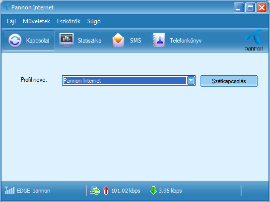

(#) gyulank hozzászólása Jan 3, 2010 /
Nekem egy Pannonos HUAWEI E1752 HSPA USB modemem van. Beépített antennával.
EDGE hálózatot talál általában teljes térerővel, diagnosztikában -77dBm-t ír ki, de mégis a letöltési sebesség általában 0-5 kbps nem KBps.
Ritkán felmegy 200-ra, de az nagyon ritka.. Tudom, hogy minimum 8-nak kéne lenni, de ez van.
Nem tudom, hogy a modem rossz-e, bár eddig úgy gondoltam, és szervízbe volt, de mint a képen is látszik, nem változott. Azt mondták, hogy működött, szoftverfrissítést raktak rá... Bár még mindig elég hihetetlen, és érthetetlen értékeket ír ki... Csatoltam a képet...
A tőlünk kb 23 km-re lévő városhoz pedig nagysebességű lefedettséget jelöl a Pannon.
Lehetséges a beépített antennás modemhez csatlakoztatni USB-n külső antennát?
Ha igen, hogy?
Ha lenne külső antennám, lehetséges, hogy csatlakozni tudnék mondjuk a 3GP-re, vagy a HSDPA-ra?
(#) pucuka válasza gyulank hozzászólására (») Jan 3, 2010 /
Kissé zavaros az írásod.
„Ha lenne külső antennám, lehetséges, hogy csatlakozni tudnék mondjuk a 3GP-re, vagy a HSDPA-ra?”
A 3GP az egy mobiltelefonos video tömörítési eljárás. Ha 3G -re (UMTS), vagy 3.5G (UMTS-HSDPA) -ra gondoltál, akkor egy 2100 MHz -re méretezett antennával csatlakozhatnál a szélessávú hálózatra. Ennek azonban kicsi az esélye, a viszonylag nagy távolság miatt, amit még a domborzati, és beépítettségi viszonyok tovább ronthatnak.
Általában a 3G -s vétel kb. 10 km után még tiszta rálátás esetén is bizonytalan.
USB-n külső antennát csatlakoztatni nem lehet, az a csatlakozó fellület a modem, és a számítógép összekötésére való.
Ha antennát akarsz csatlakoztatni az adapteredhez, akkor olyat kell válaszani, amelynek van külső antennacsatlakozója. Utólag ilyet beépíteni nagyon nehéz, általában nem is megoldható.
Ha egyébként GSM által jól ellátott területen vagy (ez tűnik ki a -77 dBm -ből) akkor mindenképpen rendelkezésedre áll a 128/64 kb/s (16/8 kB/s) GPRS maximális sebesség, ha a forgalom, és a vételi helyen kialakuló reflexiós környezet engedi, de lehet, hogy elérhető a 384/128 kb/s (48/16 kB/s) max sebességű EDGE hálózat, melyről az EDGE ellátottsági térképről tájékozódhatsz.
A nagy sebesség ingadozás azt jelzi, hogy a modemed nincs túl jó helyen, reflexiós környezetben van, azért van viszonylag hosszú USB kábelen, hogy meg lehessen keresni vele a legjobb vételi helyet, ablak közelében, lehetőleg nyílt kilátással a legközelebbi bázisállomás felé.
Ha semmiképp sem megoldható USB-n keresztül. Közvetve, pl. pár menet a modem köré, és a tekercs két vége a koaxhoz csatlakozna, át lehet adni a külső antenna jelét, a beépített antennának?
Az EDGE térerő teljes szokott lenni, szóval gondolom külső antennával sem lenne gyorsabb...
A külső antennától ezért azt várnám, hogy az EDGE-től gyorsabb hálózathoz is talál térerőt, és akkor talán nagyobb sebességre is lehetne csatlakozni...
(#) ferzoo hozzászólása Jan 3, 2010 /
Egyáltalán nem biztos hogy jobb lesz a helyzet külső antennával.A fent leírt Huawei modemmel és Pannon net kártyával rendelkezem én is.
Most Nokia E51 el netezem edge hálózatot tudok csak elérni,kb 2órája.Ha átteszem a Huawei modemba a karit ugyanez a helyzet.
Azt tudni kell hogy 1,5km re van a torony tőlem és UMTS,+HSDPA 3,5G rendszer 1,5éve ki van építve.
A térerő 4es és max.közelében van,alig változik.
De volt már olyan hogy kimentem a gátra toronytól 9km re és E51es telóval neteztem 3,5G hálózaton 1es térerő mellet.
Nos az hogy a Hsdpa hálózat nem elérhető,álltalában és tapasztalat is ezt mutatja,nem a térerő hiánya hanem a hálózat túlterheltsége okozza.Vagyis sokan vannak rajta,lásd hétvége iskolaszünet,net függök.
Emiatt a modem/E51 Hsdpa készülék automatikusan átkapcsol az Edge-re,aminek a sebessége 238kb/s max.a Pannon szerint.A segédprogim szerint 20KB/s-25KB/s-28,5KB/s közt változik helyzetemtől függetlenül.
Az adatátviteli sebesség tehát nem elsősorban a vett jel erősségétől függ,hanem az elérhető hálózattól,annak biztos kapcsolódásától,és a hálózat leterheltségétől is nem utolsósorban.
Késő éjszaka munkanapokon,vagy kora reggel szinte mindig elérhető a 3,5G hálózat.
(#) ferzoo válasza gyulank hozzászólására (») Jan 3, 2010 /
Tehát ha min.térerőnél talál a modemed Hsdpa hálózatot akkor 1,6-3,2Mbit/s ra is felmegy az átviteli sebesség.
Ilyenkor videokat vagy bármit le tudok tölteni,amikor kell.
Az EDGE is átjátszóról jön, és mivel a modem közvetlenül a gépbe van dugva, és asztali gépem van, nem igazán tudok végigpásztázni odakint sem, hogy a tetőn van-e gyenge 3G, vagy HSDPA.
Ezekszerint gyenge térerő is elég lenne a sebesség növeléséhez, ha gyorsabb hálózatot találna...
Ezért gondoltam az antennára, mert azzal talán lehetne gyenge 3G/HSDPA térerőt találni...
Viszont csak kültéren, mert kő/téglafal vagy cserép sokat szigetelhet...
USB hosszabbító kizárva, mert túl hosszú kéne, és drága is. A modemről nem is beszélve... Nem kültérre találták ki...
Szóval, ha jól látom a dolgot az az egyetlen lehetőségem, ha találok EDGE-től gyorsabb hálózati térerőt, amit csak antennával, vagy lehet, hogy azzal sem tudok. És még utána valahogy át kell adni a beépített antennának is...
