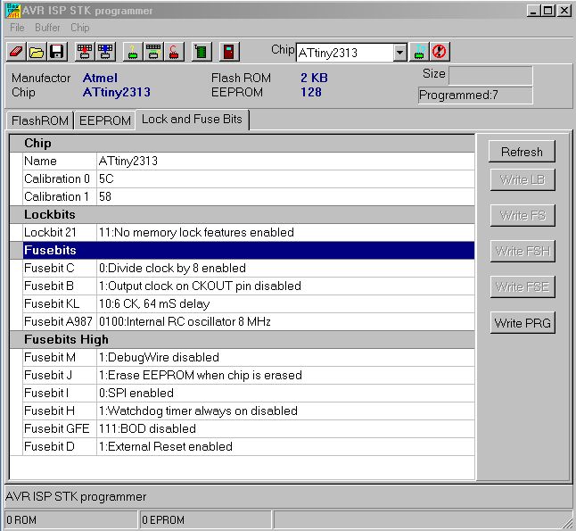

A fuse biteknél ezt a képet látom. Itt nem találok CKSEL-t és CKDIV8-at.
(#) patyomkin hozzászólása Ápr 18, 2009 /
A Fusebit C-ben a beállítási lehetőségek: Divide clock by 8 enabled/disabled.
A Fusebit B-ben a beállítási lehetőségek: Output clock on CKOUT pin disabled/enabled.
A Fusebit KL-ben a beállítási lehetőségek: 10:6 CK 64ms/no delay/4ms.
A Fusebit A987-ben a beállítási lehetőségek: Internal RC oscillator 8MHz/External clock/Internal RC oscillator 4MHz/Watchdog oscillator.
A default értékek mindig az első lehetőségek.
A legutólsónál gondolom a External clock-ot kell kiválasztani. Az órajel 8-cal való osztását azt hiszem, hogy tiltani kellene. A többit nem tudom, hogy kell beállítani. Még egy dolog. A puffertárolóban a programnak benne kell lenni akkor, amikor a Fuse biteket beállítom és beírom? A beírást a Write PRG-vel lehet végrehajtani?

(#) gtk válasza patyomkin hozzászólására (») Ápr 18, 2009 /
Szep ez a program es ertheto...
Kis gondolkodassal egybol be lehetne allitani az alapjan ahogy leirtam, de leirom eszerint.
Divide clock by 8 disabled. (ez amugy a CKDIV8)
A987-ben: External clock (ez amugy a CKSEL 3..0 bitek) -Ha lehetoseg van ezen bitek legyenek mind egyre alitva.
hmm: miert allitana belso 8MHz-re, ha egyszer kulso 20MHz kvarc van?

Azt hiszem, az első AVR-ből sikeresen kizártam magam egyenlőre. Letiltottam a 8-cal való osztást és engedélyeztem a külső órajelet. A másodikat nem kellett volna, most már tudom. Azzal egy külső oszcillátorból várná a jelet a processzor. Csinálok egy pár MHz-es oszcillátort és azzal megpróbálom szóra bírni, amíg visszaállítom a bitet. Lehetséges, hogy csak a 8-cal való osztást kellett volna letiltanom. Dolgozom az ügyön!
(#) patyomkin hozzászólása Ápr 19, 2009 /
Visszaállítottam a belső 8 MHz-es oszcillátort, a 8-cal való osztást továbbra is kikapcsolva hagytam. Kíváncsi vagyok, hogy így a 20MHz-en rezeg-e.
A fenti beállítással a VGA csatlakozó 13. lábán (H sync) kb 8us széles impulzusok vannak 64us-os ismétlődéssel. A 2313 4-es és 5-ös lábain nem látok oszcillációt. Kép a monitoron továbbra sincs. Még mindig a belső 8MHz-en menne a processzor?
(#) gtk válasza patyomkin hozzászólására (») Ápr 19, 2009 /
Nem ertem komolyan hogy miert allitod belso 8M -ra, ha kulso 20M -rol kell menjen! A fuse beallitasokat ugy kell ahogy leirtam, nem maskepp.
