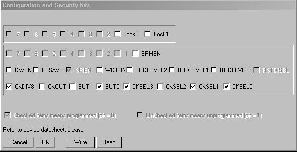

Bocsánat! Én voltam a hülye. A fusebitek A987 beállításánál csak megnyitottam az ablakot, de nem húztam le tovább, így csak a belső órajel beállításait láttam. Működik a tesztelő.

(#) russiangt hozzászólása Ápr 19, 2009 /
Pony progban hogyan kellene kinézni a fuse biteknek?
Mert nálam sem működik és azóta két 2313-ból kizártam magam.
Előre is köszönöm a segíséget.
(#) patyomkin válasza russiangt hozzászólására (») Ápr 19, 2009 /
A Pony-t nem ismerem. Külső órajelre állítottad be a frekit, azért nem működik? Én ezt csináltam. Nem ismerte fel a 2313-at. Csináltam két CD4093 kapuval négy alkatrésszel és egy 4MHz-es kvarccal egy oszcillátort. Azt rácsatlakoztattam a 2313 5. lábára (XTAL1) és úgy indítottam. Így már felismerte és vissza tudtam állítani a bitet.
(#) patyomkin hozzászólása Ápr 19, 2009 /
Megnéztem a Pony 2.07c verziójával az ATTINY2313-at. Ezt látni, ha a Command -> Configuration and Security bits -t megnyitod. Hogy nálam a 20MHz-es kvarcról működjön a 2313, a CKDIV8-at tiltani kellett (kivenni a pipát előle) és a CKSEL 3...0 -ig engedélyezni (mind kipipálni).
(#) patyomkin válasza patyomkin hozzászólására (») Ápr 19, 2009 /
A CKDIV8 jól van úgy, ahogy van. 1 -gyel van tiltva, 0 -val engedélyezve.
(#) gtk válasza russiangt hozzászólására (») Ápr 19, 2009 /
PonyProg forditottan jelzi a fuse bit beallitasokat.
AVR topicban volt szo rola.
