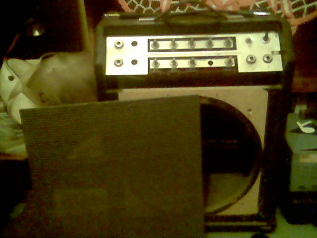

Ha jót akarsz a Genius-ondnak, akkor veszel egy kisebb gitárerősítőt. Gitárral csak tönkreteszed a cuccot. Most van nálam egy olyan mint a csatolmányban javításon. 15W-os 30 CM-es RFT van benne. Nem lehet megmaradni a szobában akkorát szól. 8e-ért vették. Szerintem Neked is valami hasonlót kellene szerezned.

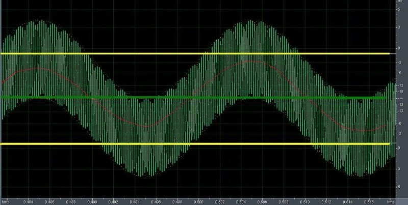

Sajnos ellent kell mondjak.. Idézet: „Mi az effektív érték? A váltakozó áram effektív értéke annak az egyenáramnak a nagyságával egyenlő, amely ugyanakkora hőt fejleszt ugyanazon az ohmos terhelésen.” Tehát az effektív értéket pont azért vezették be, hogy a különböző áramnemek munkavégző képessége összehasonlítható legyen. (pld. a 230V effektív értékű hálózati feszültségnek pont akkora a munkavégző képessége, mint a 230V feszültségű egyenáramnak) Ha a szinusznak az effektív értéke azonos a négyszögjellel, akkor a munkavégző képessége és a teljesítménye is azonos. A tévedést az okozhatja, hogy egy erősítőből kihozható (torzítatlan) szinuszjelnek és négyszögjelnek a csúcsértéke azonos. De ennek a szinusznak az effektív értéke 0,7-szerese a csúcsfeszültségnek, míg a négyszögjel effektív értéke 1-szerese, azaz azonos a csúcsértékkel. Az effektív érték, mindig a görbe alatti terület integráljával (területével) jellemezhető. Bqsf! Idézet: „a fuvola a húros hangszerek (zongora, gitár, hegedű) ezek mind szinuszos jelek különböző burkológörbével” Ha ez így lenne, akkor nem lehetne megkülönböztetni egy pengetett hegedű és gitár hangját. A hangszerek szintetizálása, sokkal egyszerűbb lenne, ha a jelnek csak ilyen kevés paramétere lenne. A jeleknek van felharmonikus tartalma, mert a rezgést nem kimondottan csak a húrok keltik, hanem hozzá járul a hangszer hangdobozának összetett rezgései is. De a felemlegetett víz hullámzása, is csak addig lesz "szinuszos", míg a hullámok szabadon terjednek. A templomi orgonán sem egy síp szólal meg, hanem pont a harmonikus sípok számát és erejét váltják az orgona regiszterei. Tehát, ha a sípok szinuszt is adnának le, akkor is az összhang már nem szinuszos. Pont a harmonikusok magas száma és variálhatósága miatt tartják az orgonát a hangszerek királynőjeként számon. De ez a téma igen komplikált, és így messze meghaladná a tudásunkat és a topik képességeit is.. üdv! proli007

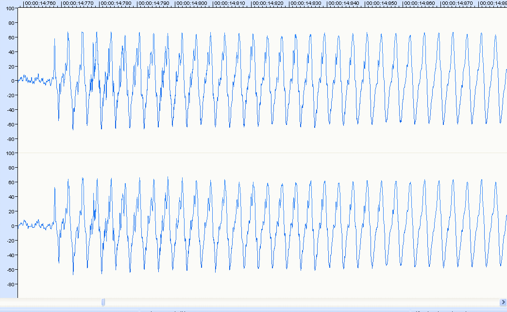

Egy részlet az Alexanders Ragtime Band-től, tisztán szóló gitárral feljátszva. Hát látszik hogy elég bonyolult a jelalak és ezért is nem tudják rendesen szintetizálni. (gondolom én)
