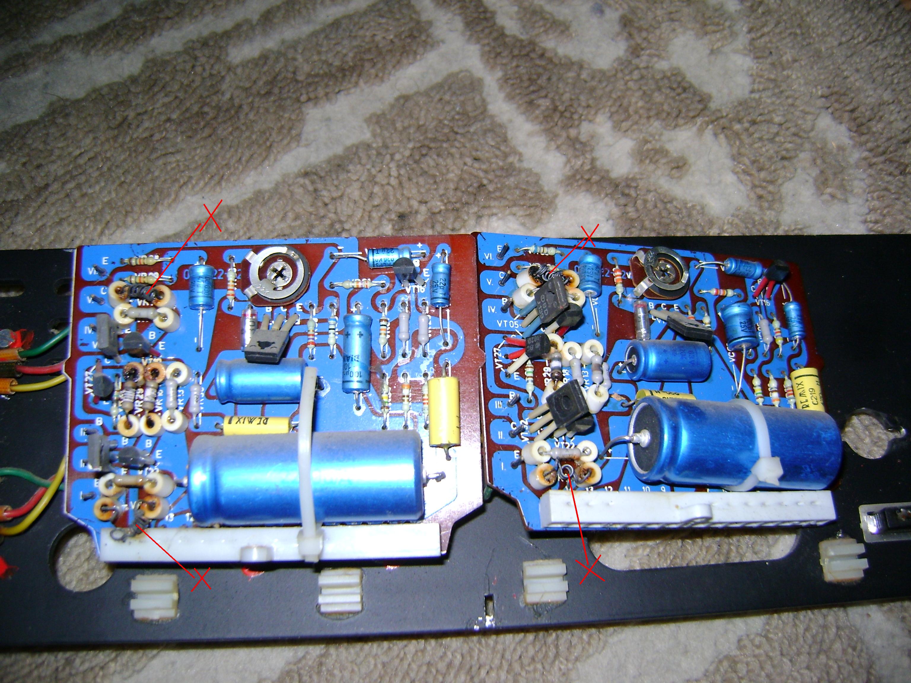

(#) alexride hozzászólása Júl 7, 2009 /
Egy Videoton Aida RA6350S erősítővel az a problémám, hogy a bal oldal nem szól csak búg, eddig a jobb oldal volt csak használatban, de most a jobb oldal is elnémult, de ez nem is búg. Töltöttem fel képet a kimenetekhez tartozó panelokról. X-el van jelölve ami szét van válva vagy sérült (ha esetleg a képen nem látszana jól). A kérdésem az, hogy ezeken kívűl mit kell/érdemes még cserélni benne, és hogy ez lehet-e a baja? Előre is köszönöm a válaszokat!

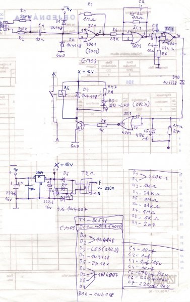

(#) Dj TSM válasza berkigyuri hozzászólására (») Júl 7, 2009 /
Van rá megoldás,egy készenléti tápforrás kell ami álandóan üzemel,és egy kapcsolási rajz ami kapcsolja a relét,a relé pedig az erösitö trafóját.Van is valahol nekem erre kapcs rajzom.Megkeresem és felteszem ide.

(#) berkigyuri válasza Dj TSM hozzászólására (») Júl 7, 2009 /
Köszike. Rendes vagy pont arra gondoltam amit írtál.

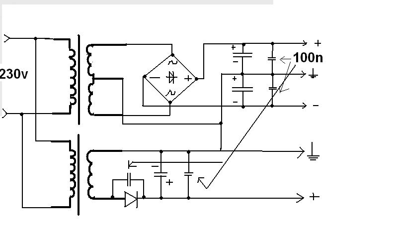

(#) ZPKing válasza Dj TSM hozzászólására (») Júl 8, 2009 /
Szia mindkét trafón ugyan olyan dióda híd van azt hiszem 15A-es
A 300VA nál +-tápot csinál összekötött 2 vezeték ami a trafóról jön az pedig a gnd a másiknál szimpla táp Mindkét trafó vezeték be diódahídba.
semmilyen gnd nincs a hálózathoz leföldelve.
(#) varttina válasza alexride hozzászólására (») Júl 8, 2009 /
Nem önmaguktól égtek le azok a tekercsek, túl nagy áram folyt át rajtuk. Érdemes lenne ellenőrizned a végtranzisztorokat, hogy nem-e zárlatosak.
A helyedben alaposan letakaríanám mindkét nyákot, ugyanis ha esetlegesen fémforgács került a készülékbe az is okozhatott zárlatot. Utána egyenként ellenőrizném a rajtuk található összes félvezető eszközt, és a trimmert. Valamint a tápfeszültségre is rámérnék, hogy szimmetrikus-e.
(#) Dj TSM válasza berkigyuri hozzászólására (») Júl 8, 2009 / 1
Majd elfelejtettem,a C mos 7. es lába a gnd,vagyis a test,a 14. es láb pedig megy a +9 voltra .
(#) Dj TSM válasza ZPKing hozzászólására (») Júl 8, 2009 /
A szimpla tápnál próbáld meg úgy,hogy a trafó egyik kivezetését a gnd be kötöt,a másikat viszed keresztül a diódán,azért hogy a trafó közvetlen kapcsolatban legyen a közös testel.Nekem hasonló problémák voltak régebben,mikor 2.1 es erösitöt épitettem és 2 trafó volt.Nekem segitett ez a megoldás.
(#) berkigyuri válasza Dj TSM hozzászólására (») Júl 8, 2009 /
Dj TSM.
Olvasd el légyszi a pü-t mert megakadtam.
Kösz ezt is akartam kérdezni.
Már válaszoltam is mindenre,én is elkezdtem egy másik ilyen épitésébe,csak én az erösitö kimenetét fogom kapcsolni vele.
Igen olvastam.
Így már minden teljesen világos.
Én inkább a tápot kapcsolom vele.
Köszönöm a segítséget majd értesítelek,hogy sikerült.

(#) alexride válasza varttina hozzászólására (») Júl 8, 2009 /
Köszi, és az esetleg okozhatta-e a hibát, hogy a kimenet két vezetéke véletlenül összeérintkezett ahogy összepakolták a hangfalakat, aztán lehetett érezni erős égett szagot, de későn lett kikapcsolva az erősítő?
Ezt most nem igazán írtem
nem rajzolnál nekem egy móricka ábrát esetleg?
Igazából azt nem értem hogy legyen a szimpla táp meg a dióda híd
Köszi

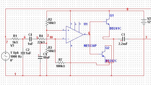

(#) Szegedi Sándor hozzászólása Júl 8, 2009 /
Helló
Az lenne a kérdésem hogy miért nem szól ha a bemeneti(c4) kondi helyére elkót rakok?
Ja és a BD241-42 helyett BDX53-54 van(csak azért szerepel benne bd241-42 mert az van benne a programba).
Tessék itt a kép,ahogy nagyjábol én gondolom.Egy próbát megér.
Még egy utolsó kérdés akkor az egy dióda az milyen legyen? vagy jó a dioda hid egyik bemenete és a pozitiv kimente is?
Köszi
Persze jó a diódahíd,a két váltó bemenetét kösd össze és kapcsold rá a trafó kimenetére,a plussz meg lessz a kimenet ahogy te is irtad.
