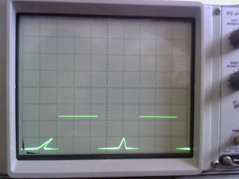

Egy régi Tektronix 5103-as szkóp javításában kellene segítség. A képeken látható jelet adja. A kalibrátor négyszögjelét kötöttem rá, ami a hálózati frekvencia kétszerese. A hiba periodikusan ismétlődik, szerintem a hálózati 50hz-el szinkronba. Ha simán az idővonalat húzom fel az is ugyanígy torzul. Aki találkozott már ilyennel kérem segítsen. üdv: Szilárd
Igen úgy néz ki, mint amikor egy stabilizátor előtt szűretlen a feszültség, így a kimenetére "belóg" a brumm. Elsősorban a pufferkondit nézd meg, ami a kalibrátort táplálja. üdv! proli0007
A hiba a kalibrátortól függetlenül más jeleknél is vagy jel nélkül az idővonal fel vagy lehúzásával is előáll. Én is a táp pufferkondijaira gondoltam, csak nem tudom a 4 közül melyik lehet hibás. Van benn 2 30v 3000uf ez egy kettős tápot alkot, egy 250v 250uf és egy 15v 6000uf. üdv: Szilárd
Idézet: „Elsősorban a pufferkondit nézd meg, ami a kalibrátort táplálja.” Írtam... De valószínűsíthető az ábrából, hogy a függőleges eltérítés tápjánál van gond. üdv! proli007
Mérj rá a tápkondikra egy másik szkóppal, hogy melyik brummos, vagy ESR-mérővel nézd meg, hogy melyik száradt ki, vagy egy hasonló értékűt (és nem kisebb feszültségűt!) párhuzamosan kötve velük nézd meg, hogy melyiknél szűnik meg hiba, ha esetleg több is hibás, akkor is csökkennie kéne a zavarnak. Ha a rákötött elkó kapacitása nagyobb, az nem baj, csak sokkal kisebb ne legyen.
