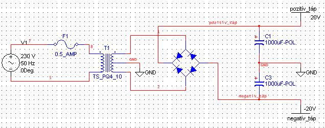

Sziasztok! Havertól szereztem egy trafót! Namost ez középkivezetéses A két szélső kivezetésen van 50volt! Azt kellene kihozni belőle hogy 36v fesz.-t agyon le és ebben már benne legyenek a pufferkondik is! És az lenne a kérdésem hogy az egyik tekercsből ha letekerek x menetet akkor nem fog-e gond lenni??? És hogy mennyit hagyak rajta hogy egyenirányítva lesz graetz hiddal(ez is ugye valamennyi fesz.t elvesz..... és hogy a kondik mekkorák legyen farádra és voltra hogy végeredményben +-36 volt stabil tápfesz legyen rajta!!!??? A segítségeteket előre is köszönöm!
(#) pbalazs válasza sardna00 hozzászólására (») Ápr 23, 2007 /
Ha a két szélső közt 50V AC van, akkor az 2x25V AC a középső és a szélsők közt.
Ha ezt a 2x25V AC-t egyenirányítod és szűröd, akkor kb. 33-34V DC lesz.
A kondi legalább 40V-os legyen, a kapacitása meg attól függ, hogy mekkora lehet a terhelésen lévő DC fesz hullámossága.
(#) sardna00 válasza pbalazs hozzászólására (») Ápr 23, 2007 /
Értelek! Csak én ugy akartam csinálni hogy az eggyikből letekerek valamennyit és ezt egyenirányítva és szürve +-36v tápfeszt. kapjak! Metr ha akkor 40v-os 1000µF-os kondit rakok rá akkor nem tom hogy mennyi lenne a tápfesz?! Majd ki kisérletezem! Lényegében az lenne a kérdésem hogy ha az egyik szélső kivezetésből letekerek valamennyit akkor nem lesz gondja a tápnak? Mert ha jól nézem ebből már valamennyi le van szedve
Ha letekersz belőle, akkor még kevesebb lesz a fesz.
25V AC-ból lesz 33-34V DC. Erre kell a 40V-os kondi. Ez nem elég?
Ha szimmetrikus a tápfesz, akkor a + és a - oldalra is kell egy ilyen kondi, amik tulajdonképpen sorosan kapcsolódnak.
Ha a két szélső közt akarod a 36V DC-t, akkor le kell tekerni belőle, de akkor csak egyutas egyenirányítással tudsz előállítani szimmetrikus tápot, ami nagyon hullámos lesz.
Ha csak az egyikből tekersz le, akkor a középsőhöz képest nem lesz már szimmetrikus, így a feszek sem fognak megegyezni, de nem lesz baj.
Ha nem akarod használni a középső kivezetést, akkor meg nincs értelme szimmetriáról beszélni. Ekkor csak egyutasan tudsz +- tápot csinálni, ami csak igénytelen fogyasztó esetén javasolt.
Csinálj egy rajzot, mert lehet, hogy nem ugyanarról beszélünk.
A képen meg tudod nézni hogy milyenre is gondoltam! Nekem tulajdonképpen erősítőhöz kellene a trafó és stab. kockák nem kellenek bele! Mert azt mondták hogy egyenfesz. kell neki pufferelve, kondikkal! 2x50w erősítőt akarok vele meghajtatni! És a középkivezetés nem kell, mivel nekem +-36v fesz.kell
Na, neked pontosan ez a kapcsolás kell.
De ehhez kell a középső kivezetés, mivel az a föld!
Ahhoz képest beszélünk + és - feszről!
És akkor ha a gnd is kivezetésre kerül akkor ha nem is használom a két szélső ágon ugyanúgy meg lesz a + és a - tápfesz! ugye? Köszi a segítséget majd asszem holnap vagy holnap után már össze is dobom a tápegységet! És akkor ez jó lenne ehhez a 2x50w erősítőnek?
De használnod kell a gnd-t, mert ahhoz képest van csak értelme a + és - fesznek, ezt értsd meg!
Ha jól látom, ez vmi STK erőlködő lesz, azoknak tipikusan szimmetrikus táp kell.
Attól szimmetrikus a szimmetrikus, hogy a középső nulla (gnd) ponthoz képest ugyanakkora a fesz + és - irányba is.
Van kapcsrajzod az erőlködőhöz? Nézzük meg azon, hogy mit hová kell kötni.
