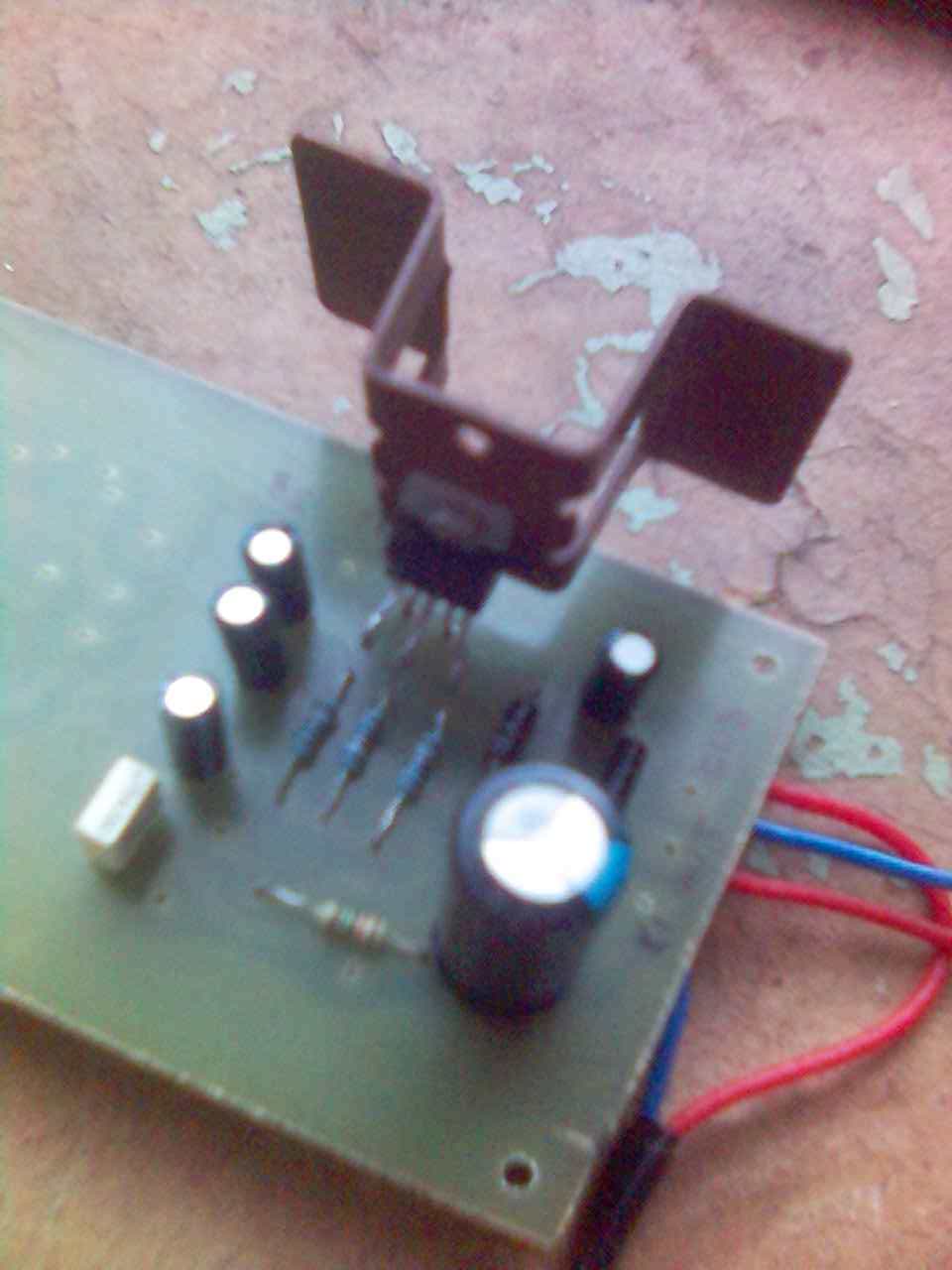

(#) fazksg válasza Peti_85 hozzászólására (») Júl 4, 2007 /
Kösz a gyors választ!
Fényképet majd lehet, hogy küldök, csak az elég bonyolult most, meg elég ronda is az áramkör, nem vagyok rá túl büszke... Már átnéztem a nyákot, de most azért mégegyszer nekirugaszkodom, hogy mondtad. A működővel nem az a baj, hogy torzít, azt én is sejtettem, hogy ez a nagy bemenő jelszint miatt van (le is írtam az elősző hozzászólásomban), hanem azzal, hogy nagyon zajos. van benne ssssss-zzzzzz-ssszzzszszszsz is, meg egy kis brrrrr is (de ez még elviselhető) szóval mindenféle zaj, és nem is állandóak, össze-vissza változnak... Ez vele a probléma...
(#) titi válasza fazksg hozzászólására (») Júl 4, 2007 /
„Az áramkör tesztelését úgy végeztem, hogy árnyékolt vezetékkel egy rádiósmagnóhoz kötöttem a bemenetet”
Egész pontosan hogyan? Milyen csatlakozójára?
Lehet, hogy a zajos csatorna ok, csak a rádiósmagnóhoz való kötés miatt zajos.
A másikon mérd ki a diódákat, ill ellenőrizd a kondikat.
És ahogy Peti írta, kép.
(#) titi válasza cooler15 hozzászólására (») Júl 4, 2007 /
kicsatolókondi polaritása ok?

(#) cooler15 válasza Peti_85 hozzászólására (») Júl 4, 2007 /
Én is köszi a gyors választ...
Nekem meg nincs mivel fényképezzek...
Max. egy sony ericcson k700i de az nem hiszem hogy normális képet adna...bár egy nagyítót elérakok egész szép képet produkál...próba cseresznye.. majd meglátom...
még1× köszi

(#) cooler15 hozzászólása Júl 5, 2007 /
sziasztok...
azt mondtátok, hogy nem kell szégyelni a munkánkat..
hát akkor felrakok 2 képet.. amit telóval csináltam ..előre szólok nagyon ratyi minőség...meg a panel is... kézzel rajzoltam mivel nincs lézernyomtatóm a fénymásolós néni meg spórol a festékkel (tapasztalat)
a csatoló kondikat sztem jól kötöttem be....
bye
(#) titi válasza cooler15 hozzászólására (») Júl 6, 2007 /
Amennyire a képekből ki tudom venni, a nyák jó, bár 1-2 helyen kicsit közel vannak egymáshoz.
(de gondolom azt leellenőrizted, hogy nincs zárlat)
Minden kondi polaritáshelyesen van berakva? (a képeken nem látszik)
(most sajna nem tudok többet mondani, majd holnap)
Mellesleg láttam már rosszabb kivitelü panelt is, ne szégyeld, majd lesz jobb!
(#) isamisa válasza cooler15 hozzászólására (») Júl 6, 2007 /
tegyél nagyobb hűtőt neki...
A csatolt képek alapján nézd meg a kondik polaritáshelyes bekötését, ill. a fóliaoldalon a sárgával keretezett részen a fólia meglétét. (mintha nem lenne meg, de lehet, csak a képminőség miatt nem látszik)

(#) titi válasza zoly15 hozzászólására (») Júl 7, 2007 /
igen, azt én is látom, hogy jól van, csak biztos, ami biztos, mindegyiket feltüntettem.
Viszont a bemenetnél lévő (a 3 kicsi közzül az egyik, az ic-től a legtávolabbi) mintha fordítva lenne.
(#) titi válasza fureszk hozzászólására (») Júl 7, 2007 /
Én nem kerestem vissza, hogy a kolega innen vette-e a nyáktervet, vagy ő tervezte,(arra nincs időm) csak az általa megadott kapcsirajzzal hasonlítottam össze.
Viszont amit jelezem a rajzokon neki, mintha az ic nem kapna áramot a 3-as lábára, legalábbis a nyákról készült képen úgy látszik.
