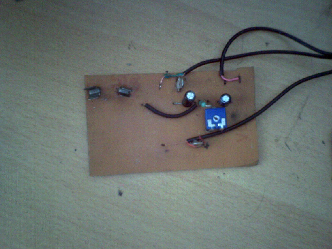

(#) viktorka0011 válasza vzoole hozzászólására (») Jún 25, 2008 /
egkérdezhetem hogy csináltad hogy nálad műkődik azlrc meter mert lehet hogy én a kalibrálást baszom el vagy nemtum!nelam semmi se változik attol hogy bele hejezek valamit a mérőpontba magátol is ugyan azokat az értékeket villogtatja!
(#) viktorka0011 hozzászólása Jún 25, 2008 1 /
Íttvan kép is rola?Mi a véleményetek mi lehet a baj??????És mellékeltem a kapcsolási rajzot is?
(#) Kovidivi válasza viktorka0011 hozzászólására (») Jún 25, 2008 /
így nem szabad beszélni itt!
(#) Novak válasza viktorka0011 hozzászólására (») Jún 25, 2008 /
Esetleg kezd előről, és építsd meg figyelemsebben
(#) mrx23 válasza viktorka0011 hozzászólására (») Jún 25, 2008 /
Ja, te a hangkártyás verziót építetted meg.

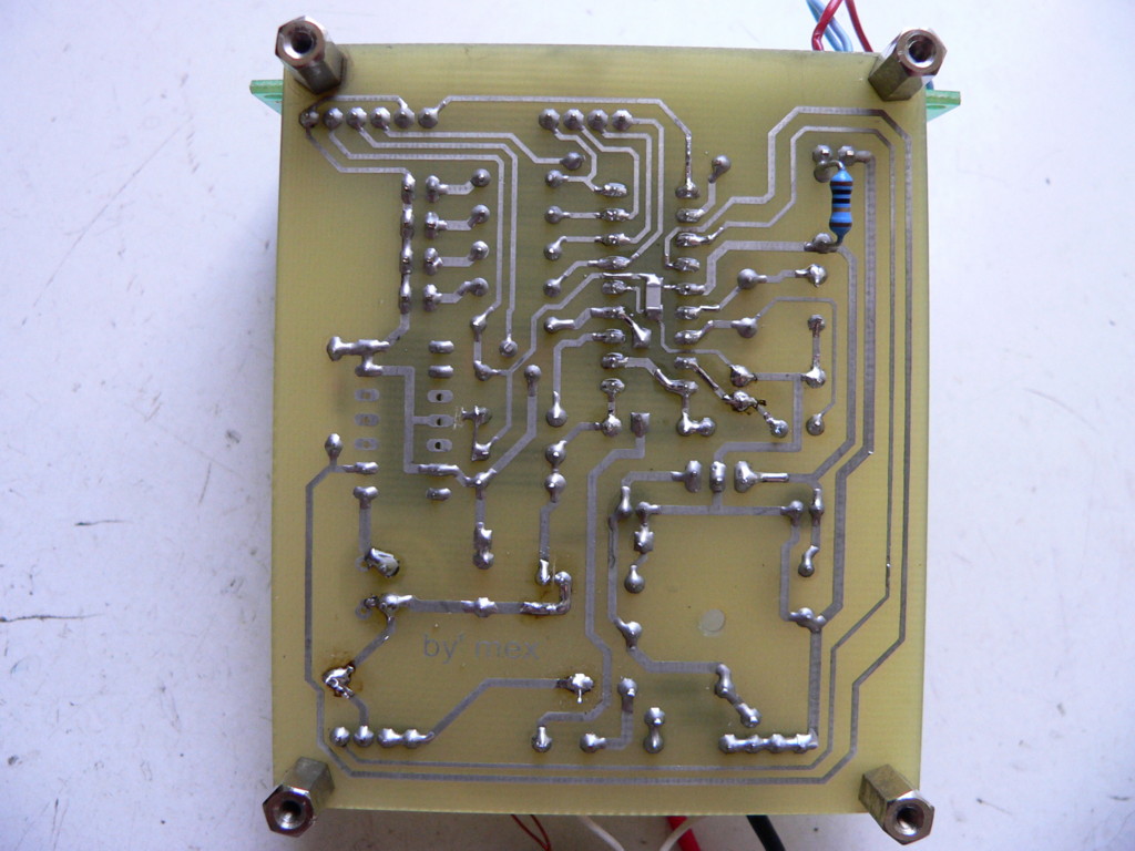

(#) mex válasza p_istvan hozzászólására (») Jún 25, 2008 /
Megépitettem én is,de nem stabil,gyakorlatilag használhatatlan ebben a formájában. A panel saját tervezésű,nem teliföldes kivitel(arra tippelek ez a baja)
Bekapcsolás után rendben elindul a kalibrálás,de ezután a kijelzett érték nem mindig 0.0pF,hanem 1.xxxnF-től a -1.xxxnF ig bármi lehet. Néha pedig túlcsordulásjelzést ad. A mérőkapcsokra pár nF-os kondit téve minden esetben:Overrange......
Az induktivitás és a kalibráló kapac jó. A panel huzalozása szintén. A mérőkapcson a freki:00054770.
Alighanem sok zavart szed össze,legalábbis másra nem tudok gondolni.
Esetleg tapasztalt valaki közületek ilyet? Tipp?
(#) p_istvan válasza mex hozzászólására (») Jún 25, 2008 /
Én egy próbapanelen építettem meg és nincs semmi gondja, most dobozolom a végleges nyákot (amit a linken lehet találni)
A relénél lehet a gond ha:
- Ha gyenge az elem (ha arról megy) a relé meghúzásakor leesik a PIC tápfesze, vagy meg sem tud húzni a relé.
- Túl nagy áramú és/vagy feszültségű a relé (én 500 ohm 5V ost használok)
nem tud meghúzni

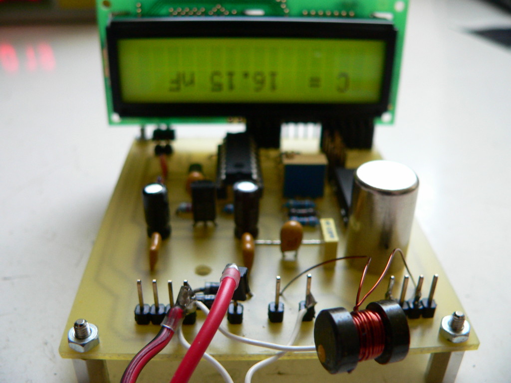

A relé húz,különben nem jelezné ki a 0.0pF értéket,igaz rapszodikusan. Ha úgy hagyom nyitott bemeneti kapcsokkal akkor összevissza számol,de időnként bevillan a 0.0 is. A relé nekem is 500ohm 5V.
A frekvenciakijelzés is stabil?
A PIC táplábain van hidegítés (100nF)?
Az induktivitás minőségére is kényes lehet.
Nem vagyok teljesen biztos benne, de akkor is tud nullázni a szofver ha nem vagy bizonytalan a relé érinkezése, csak éppen butaságokat számol. Én azért megmérném, de nem digitális műszerrel (rövid ideig húz meg)
Stabilnak mondható a frekvencia,az utolsó számjegy változik 1-2 értéket...
Az induktivitásról csak annyit: volt már benne gyári 100uH,és általam készitett fazékmagos 82uH,most pedig egy szintén sk. áttekert mag van benne. Lényegi változást egyik sem hozott,illetve a fazékmagossal jobban mászkált a freki mivel kevés menetszám kellett rá.és a hőmérsékletváltozást jobban észrevette. A fényképen látható a Ccal-is ez egy fémbúrás 1000pF 0.5% tűrésű kondi. Ha a tokját megérintem akkor drasztikusan változik a kijelzett érték.. Cseréltem ezt is már próbaképp, 0-a eredménnyel.
A kijelző és a pic ennél közelebb ezen a panelon nem lehet,A végleges változatnál távolabb lenne.
Ha megkérhetlek dobd már fel a te hex-edet is,hátha ott van a gubanc..
Kettő picbe is beégettem,lényegtelen eltéréssel mindkettő ugyanazt műveli.
Gondolom nincsenek tönkremenve,mert a PiCkiT-2 szó nélkül felismeri és égeti mindkettőt...
(#) p_istvan válasza mex hozzászólására (») Jún 25, 2008 / 4
A "b" jelűt használom az egysoros kijelzőhöz, A z "a"-s is ment csak kétsoroshoz való és az egysoros kijelzőn csak az első 8 karakter látszik.
Belegondolva, ilyen tüneted akkor is lehet ha a kalibráló kondi hibás, megszakadt vagy a forrasztással van gond.
Én tesztből méregettem régi pontos fóliakondikat és volt kötük olyan amelyiknak alig volt mérhető kapacitása a ráírt értékhez képest.
Megnézted a F2 frekvenciát (a következő jumpert zárva)
Ennek kb 70% nak kell lennie az F1-hez képest.
Megvan a hiba oka! A relé valóban nem húzott,mert a nyákrajz készitésekor nem ilyen tipusú relét akartam beépiteni. Ennek következtében a relétekercs áthidalódott,gyakorlatilag a pic 13-as lába testre került minden kalibráció alkalmával! És túlélte!!!
Egy mozdulat a csipőfogóval és azóta hibátlanul működik. Az asztali LC-mérőm egy 825pF-es kondit 820-nak méri,ez pedig819.1 pF-et mutat.
Köszönöm a relére vonatkozó tippet! Tény és való,hogy a szoftver a kalibráló kondi bekötése nélkül is nullázna,ha tudna...

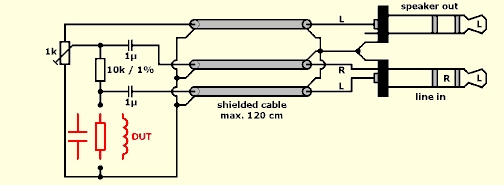

(#) HA3GX hozzászólása Nov 29, 2010 /
Ezen a képen a "speaker out" az a hangszóró kimenet a hangkártyán. Az "L" gondolom a bal csatornára gondol, amit úgy tudok megnézni, hogy letiltom a Jobb oldali hangszórót, és ahol van hang... Egyszerű de biztos.
A földelésekkel nincs gond, az menni fog. Amit nem értek:
Line in (vonal be) vagyis az a mikrofon bemenet? De annak nincs Left, Right csatlakozása. Vagy mégis?
(#) p_istvan válasza HA3GX hozzászólására (») Nov 29, 2010 /
Szervusz!
Ha a képet jobban megnézed, láthatod a jack dugók érintkezőire is ráírva az 'L' és 'R' jelöléseket.
Innen elég egyértelmű hogy mit hová kell kötni!
