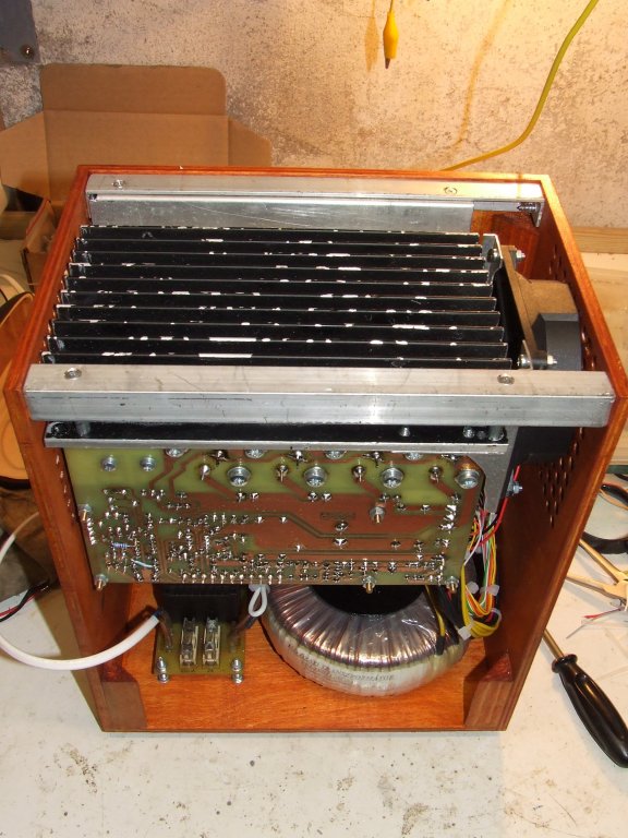

A magam egyszerű módján "bedobozoltam" a tápegységet. Minden funkció hibátlanul működik.
Még egy előlapi feliratot fogok matricázni rá, bekötöm a hálózati kapcsolót, illetve a fokozatjelző LED-eket is véglegesítem. Ismét köszönöm Proli007-nek a terveket, és a közreműködést.

Gratulálok nagyon szép és igényes munka,csak így tovább. A dobozolás meg nem csak egyszerű de nagyszerű,remélem az enyém is elkészül majd és hasonlóan szép lesz.Munkád jutalma: ![]()

Szisztok elkészítettem ALKOTÓ tápját még pár hónapja de csak most tudtam róla képeket csinálni
Kirívó furcsaság a félig süllyesztett digiműszer. Emelet kulturált a kivitelezés!
Sokáig váljon a hasznodra a készülék!
