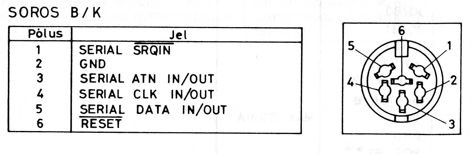

Ehhez szereztem egy 1541-II floppy drive-ot.Viszont nincs hozza kabelem.Ehhez keresek rajzot.
Ill ugyan ezt a drive-ot szeretem a PC-vel is osszekotni ehhez is rajzot keresek.Tovabba keresem a 1541-II csatlakozo labkiosztasait. Tap csatlakozo fent van a neten tobb helyen is,de a serialt sehol nem talalom.

(#) Bago válasza TomKranich hozzászólására (») Nov 22, 2010 /
Kicsit feljebb megtalálod a #495039 számú hozzászólásomat. Abban megtalálod hogyan kell összekötni PC-vel a 1541-et. Ez a megoldás XP-vel is működik, míg a StarCommanderes csak bonyolult beállítási procedúra után hajlandó együttműködni az XP-vel.
A plus4 és a 1541 között soros adatátviteli kábelt kell használni, melynek a bekötése a képen látható.
A csatlakozó bekötése mindkét oldalon ugyanaz, tehát olyan kábelt kell készítened, ami összeköti a hat tűs DIN azonos pontjait. 1-1,5 méteres riasztókábel tökéletesen megfelel.
Remélem segítettem. Ha kérdésed van még írj nyugodtan.
