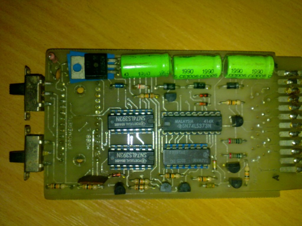

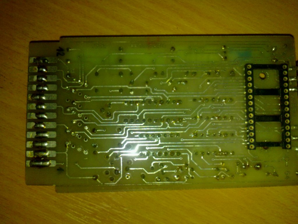

Nekem az lenne a problémám ,hogy van 1 C64 eprom égetöm amit pc nyomtato prton szeretnék használni.
Az égetö az USER portra lehetett tenni csak nem tudom hogyan kellene öszekötni a ketöt lehetöleg direkt kábellal kapcsolás közbeiktatása nélkül.
Elöreis köszi a segitséget.

Hello, mutasd a rajzát.

A hobbi elektronika ujság bol van a kapcsolási rajz és a nyomtatot áramköris a HAMbazárbol let rendelve.

A C64 USER port meg a PC LPT is párhuzamos port. Meg kell találnod az azonos adatvonalakat a PC-n. Ha jól emlékszem az EPROM égető 8 adatvonalat használ, de a C64-ről kapta a tápfeszültséget, és az égető feszültséget is. Az égetőfeszültség előállításához a C64-en rendelkezésre áll 9V AC.
A működtetése PC-ről valószínű a szoftver miatt problémásabb. A C64 először a beállításokat (EPROM típus, égető fesz., stb) küldte el az égető számára, majd utána ugyanazon az adatvonalon küldte az égetendő adatot, illetve olvasta be az EPROM tartalmát. Ehhez kellett az égető panelen a 74373-as D-tároló. A C64 kétirányú kommunikációt valósított meg a 8 bites adatbuszon és ugyanazon keresztül végezte a beállítást. Ehhez egy viszonylag bonyolult égetőszoftver működött a C64-en.

Én nagyon szívesen válaszolok a kérdésedre, de hidd, el, nincs értelme. Ugyanis az, hogy mit hova kötsz a PC-n azt nem én, hanem a szoftver írója határozza meg.

A C-user porti lábat a 2-es LPT-re, majd rendre---D:3, E:4, F:5, H:6, J:7, K:8, L:9, M:1, 5:14, 7:16, 2: +5V táp, A: táp és égetőfesz teste, ezt az LPT 25-ös lábára, és az égetőfeszültséget a rajzon jelölt helyre.
